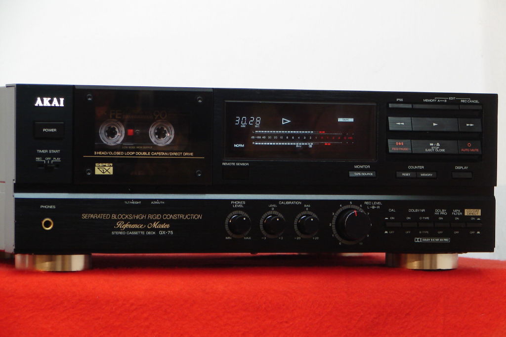

PríspevokZaslal: Ne jún 21, 2009 13:30:10    Predmet: kazeťák Odpovedať s citátom
V každom prípade za prvé 3 hlavy na čo ti bude kalibrácia keď nemáš kontrolu za páskou -monitor.Za druhé rec level pretože skoro každý 3-hlaváč má bias. Ak chceš DBX tak doporučujem externé pretože v niektorých nízkych modeloch to bola bieda . Doporučujem 1. AIWA EXCELIA XK0072. TECHNICS RSAZ7 a na koniec ten SONY.Heslo: ANALOG FOREVER

PríspevokZaslal: Ne jún 21, 2009 18:10:53    Predmet: Odpovedať s citátom
Vidim tam na fotke AKAI GX-95...predavas ? Cena...? Stav...?

PríspevokZaslal: Ut jún 23, 2009 10:31:47    Predmet: Odpovedať s citátom
vlado.ba napísal:
mal si GX-75 to je to isté len bez bočných panelov a kaz. stabilizéra - Prečo si je predal?

PríspevokZaslal: Ut jún 23, 2009 15:33:28    Predmet: Odpovedať s citátom
Aj ja niekedy urobim hlupost...predal som GX-75 a nechal som si novu zabalenu GX-69 a myslel som si,ze mi jeden deck bude stacit... Rolling Eyes
...a ked som dokupil AKAI CD 73....tak by sa k nej lepsie designovo hodila prave ta 75 alebo 95....tak zase spekulujem o kupe.... Razz
