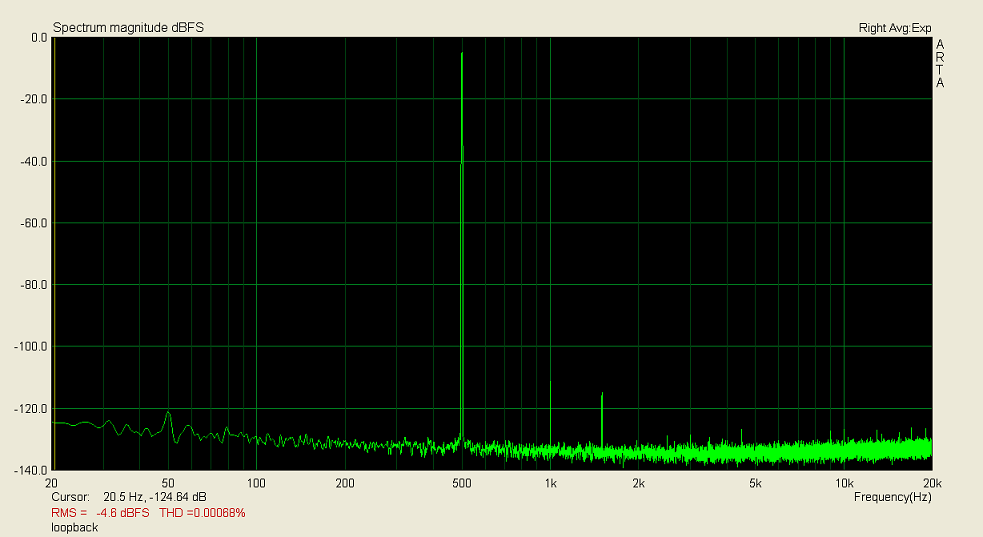

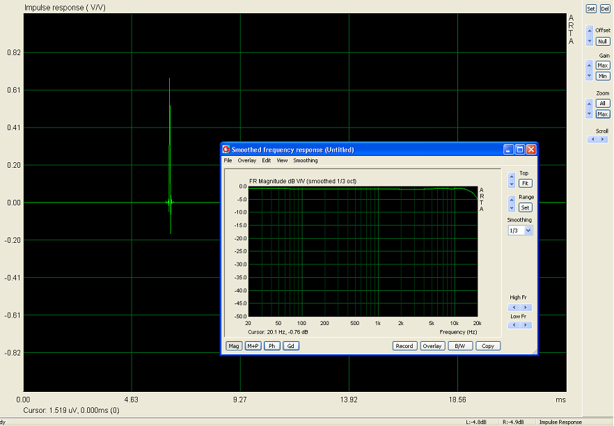

http://www.fesb.hr/~mateljan/arta/download.htm
V čom je problém? ARTA, LIMP, STEPS, všetko v jednom, voľné, v demo móde je len jediné obmedzenie- ukladať výsledky ako data, (ale FRD a IMP sa dá exportovať!), všetko je možné uložiť ako obrázky, čo stačí. Inak všetky funkcie sú dostupné..

Jdete podrobit testu Vaše D'Appolito 2-way speakers? Smile
Jinak Arta, pokud jde o odezvu na skok, to samozřejmě přepočítává z impulsní odezvy a každej program, se kterým jsem se setkal, vč. Sample Championu, to umí stejně (mohu se mýlit - jiná verze, apod).
Spíš by mě zajímalo, kam tím míříte... Zatím všechny články, na které jsem narazil, mluví o "fázovém zkreslení" u reprosoustav víceméně jako o zanedbatelné (pokud vůbec slyšitelné) věci. V tom článku, co jste postnul, také není v podstatě nic relevantního (prokazatelného), co se slyšitelnosti a dopadu na klavitu reprodukce týče. Máte nějaké jiné indicie?

Chtěl bych ještě jednou poděkovat BV za upozornění na program ARTA.
Je to opravdu vynikající nástroj, včetně manuálů na úrovni. Zlepšilo mi to i možnosti měření zkreslení v loopbacku, pravděpodobně díky generování testovacího signálu ve vyšším rozlišení, dříve jsem měl jen 16-bit.
 Filesize:  61.02 KB
 Viewed:  973 Time(s)
