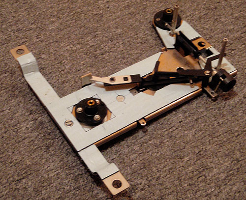

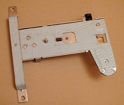

Bitumenovou paskou som z oboch stran este vytlmil subsasi.
Vid fotky:

Další a podstatné, co můžeš pro ten gramec udělat, je tlumení těch 3 pružin, které drží subšasi. Byly tam pro pohlcení energie kmitání zastrčeny kousky molitanu, který se většinou stářím rozpadl nebo změnil vlastnosti.
