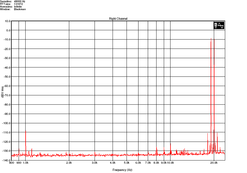

Třeba toto:
http://stereophile.com/solidpoweramps/674/index9.html
Jinak klidně neváhej si vyhledat další recenze jiných podobně kvalitních strojů. Já takovou elektroniku, která zkresluje jako repro nebo více, nemám k dispozici. Ale najdeš toho dost - Pass, darTzeel, Densen, Cary Audio a řadu dalších.
PríspevokZaslal: Št október 29, 2009 19:23:13    Predmet: Odpovedať s citátom
CCIF IMF použité elektroniky na použité úrovni napětí je cca viz obr., pro srovnání i záznam s repro a mikrofonem - není co řešit.
 Filesize:  70.3 KB
 Viewed:  349 Time(s)
 Filesize:  31.38 KB
 Viewed:  339 Time(s)

2 sendy - to určitě ano. U solidního návrhu by ses měl dostat s produkty pod to, co si vymyslí repro. Mým cílem bylo ukázat, že mnohé lampové zesilovače, nebo exotické čí mizerné tranzistorové zesilovače mohou zkreslovat více, než repro. To je podle mě nepřijatelné. Asi nemá moc význam se bavit o produktech -120dB, ale určitě ano o -60dB.
