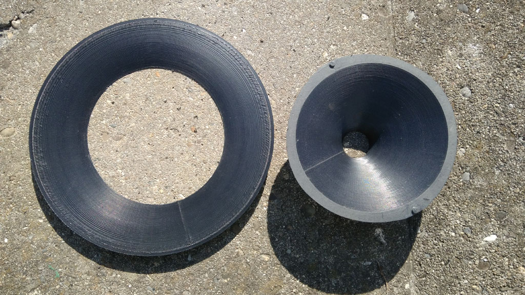

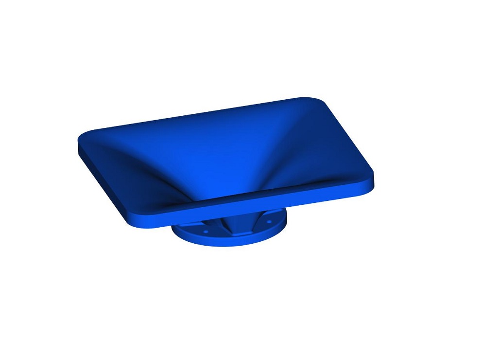

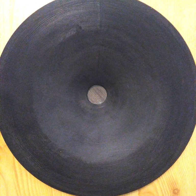

PríspevokZaslal: Ne jún 13, 2021 09:25:08    Predmet: Odpovedať s citátom
...plán je odlévat to do forem (a pokud to půjde, tak z průhledného epoxidu)...
V mojom jednom pokusnom odliatku ostali bubliny v uzatvorených miestach formy, čo som predpokladal ale išlo o čiernu hmotu Gaform D500 a zo zadnej strany tak to tam nevadí.
Pri transparentnom epoxide to bude chcieť asi podtlak alebo formu nechať otvorenú na problémových miestach a odlievať po častiach.
Nakoniec som horny vytlačil z dvoch častí z ASA-X, zlepil a vytmelil z ASA-X rozpustenom v C6000.
misog
Založený: 08 apríl 2013
Príspevky: 619
Bydlisko: Vajkovce
PríspevokZaslal: Ne jún 13, 2021 10:30:30    Predmet: Odpovedať s citátom
vies postnut fotky ako to vyzera?
dikes
Tonovec
Založený: 24 máj 2010
Príspevky: 35
Bydlisko: Stará Ľubovňa
PríspevokZaslal: Ne jún 13, 2021 20:32:28    Predmet: Odpovedať s citátom
Ak ide o odliatok, tak ten už nemám. Pri vyberaní sa aj poškodila forma tak som od toho upustil.
Tlačiť chcem tú modrú hornu 220x180 ale čakám na väčšiu dýzu aby tlač netrvala dlho.
Zatiaľ mám kruhové priemer 210, prebrúsené len čiastočne. Po finálnom brúsení skúsim acetónové pary
Vzadu na prírube majú kovové závitové M5 vložky.

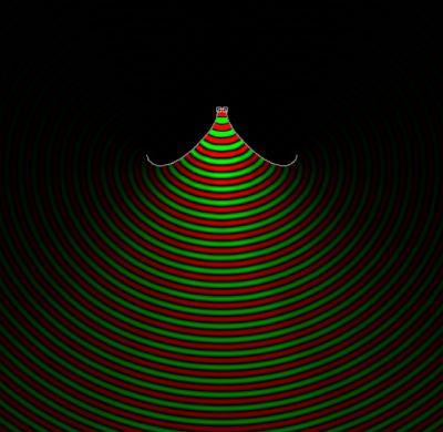

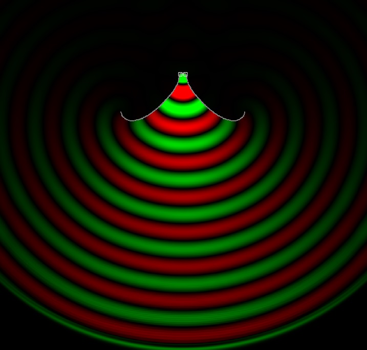

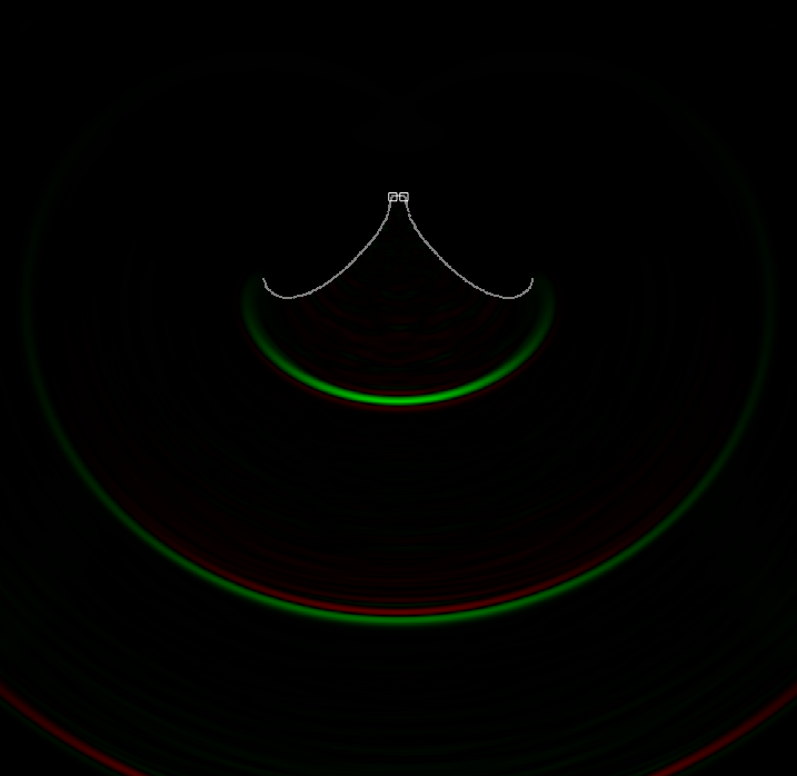

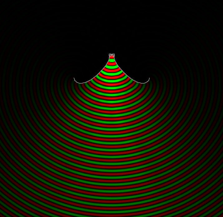

Takhle se to chová...
 Filesize:  161.95 KB
 Viewed:  51 Time(s)
 Filesize:  110.17 KB
 Viewed:  48 Time(s)
Príspevky: 12859
PríspevokZaslal: Po júl 19, 2021 09:34:04    Predmet: Odpovedať s citátom

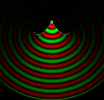

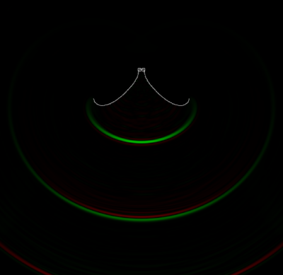

A ještě jeden pro delší vlnu, tj. nižší frekvenci -
(Mimochodem, přímovyzařující reprák v rovné stěně běžné ozvučnice nikdy tak čistou vlnu nevyprodukuje. Ostatně zkuste si do klidné vodní hladiny hodit jeden kamen, a pak víc najednou...)
