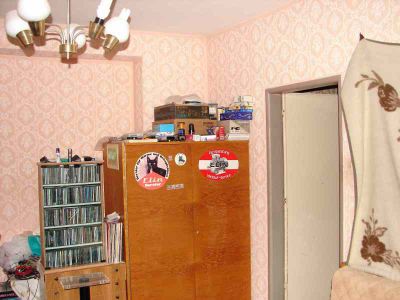

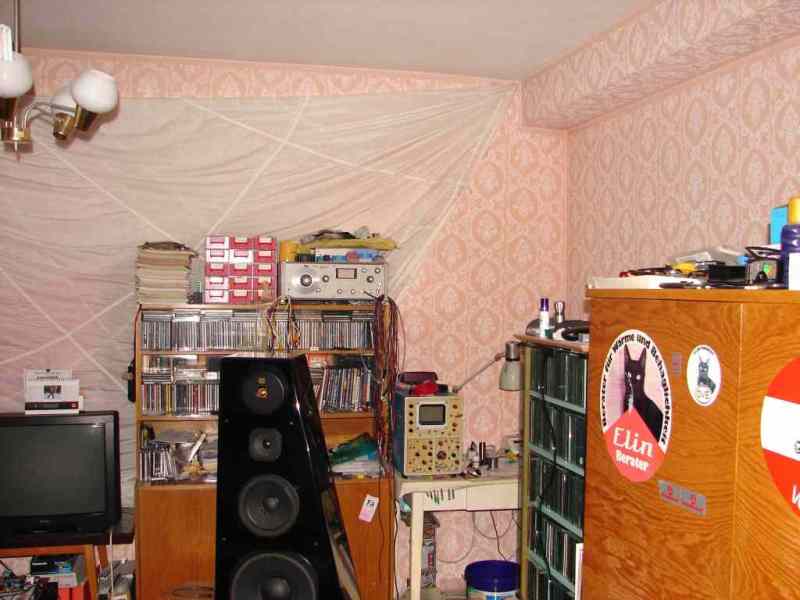

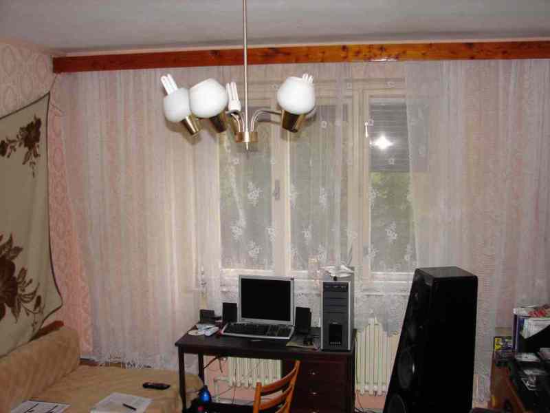

PríspevokZaslal: Št apríl 22, 2010 09:31:11    Predmet: Terajší stav izby Odpovedať s citátom
Neupratoval som !!
 Filesize:  96.44 KB
 Viewed:  924 Time(s)
 Filesize:  54.22 KB
 Viewed:  964 Time(s)
 Filesize:  38.6 KB
 Viewed:  848 Time(s)

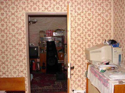

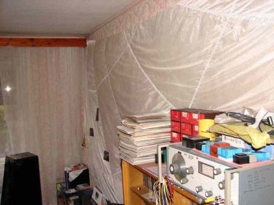

babaudio
Založený: 16 február 2007
Príspevky: 868
Bydlisko: Jablonka
PríspevokZaslal: Št apríl 22, 2010 09:32:16    Predmet: Odpovedať s citátom
123
 Filesize:  46.15 KB
 Viewed:  836 Time(s)
 Filesize:  49.79 KB
 Viewed:  826 Time(s)

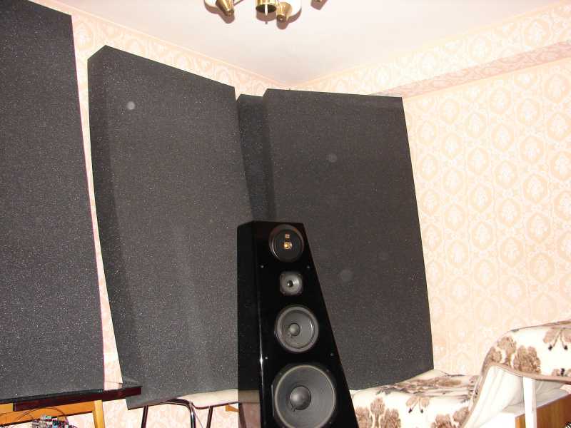

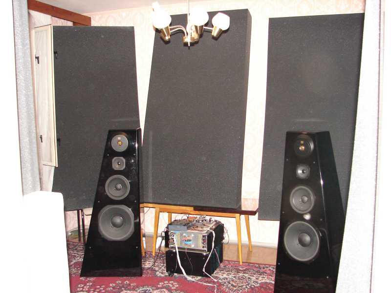

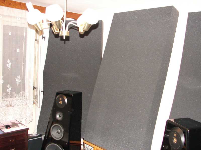

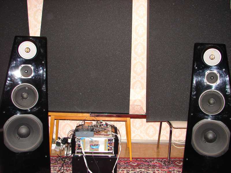

PríspevokZaslal: Št máj 27, 2010 11:52:10    Predmet: Odpovedať s citátom
Z prášiaceho Nobasilu som prešiel na Molitan S3535F.
Včera mi doviezli panely s rozmermi 2 x 1 m, 6ks s hrúbkou 200mm,
2 ks s hrúbkou 250 mm.
 Filesize:  50.07 KB
 Viewed:  836 Time(s)
 Filesize:  46.25 KB
 Viewed:  800 Time(s)
 Filesize:  52.84 KB
 Viewed:  830 Time(s)
babaudio
Príspevky: 868
Bydlisko: Jablonka
PríspevokZaslal: Št máj 27, 2010 11:55:08    Predmet: Odpovedať s citátom

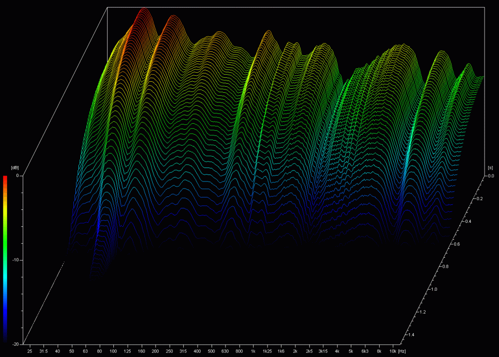

V tomto usporiadaní sa doba dozvuku pohybuje okolo 100 ms,
čo je už celkom málo.
 Filesize:  67.68 KB
 Viewed:  819 Time(s)
 Filesize:  52.76 KB
 Viewed:  799 Time(s)

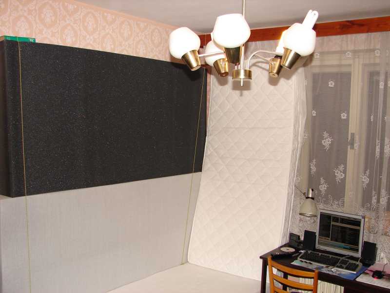

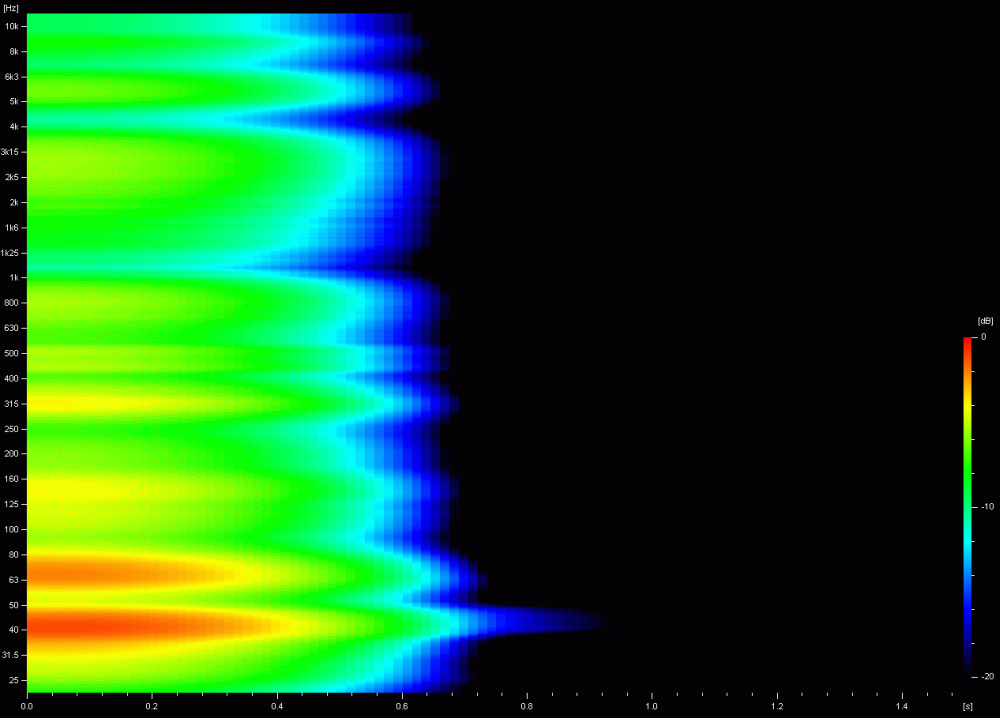

PríspevokZaslal: Št máj 27, 2010 12:16:08    Predmet: Odpovedať s citátom
Waterfall a sonogram .
Ešte sa musím pohrať s premiestnením aspoň dvoch molitanov pod strop (20 cm vzduchová medzera) a
prekrytím časti matracov na predĺženie doby dozvuku.
Po najdení vhodného rozmiestnenia príde na rad estetika.

babaudio napísal:
Guliver napísal:
http://avaxhome.ws/ebooks/engeneering_technology/Sound_Reproduction_The_Acoustics_and_Psychoacoustics_of_Loudspeakers_and_Rooms.html
Vďaka za odkaz, škoda že sa prevážne venuje realizácii domáceho kina.
Pravdepodobne upustím od vnútornej steny z Nobasilu po celom obvode miesťnosti.
Akustické úpravy místností HT a sterea principu neliší. Toole je příznivcem mutichanelu. A píše i proč.
Kdyby jsi se do ní podíval, zjistil by jsi proč se dává tlumení v místnosti ZA reproduktory a ne PŘED. Taky by jsi se dozvěděl, proč výše uvedené měření dozvuku v podstatě nic neznamená, stejně tak nemají mnoho významu ani ostatní měření/obrázky. Dozvíš se, jak se odstraní 10dB hory doly na basech a proč vůbec vznikají.
Tohle je měřeno z jedné pevné pozice. Když měříš místnost, je potřeba vždy provést prostorové průměrování. Dělá se to tak, že v místě poslechu naměříš větší počet - řekněme 5-8 dostatečně dlouhých měření (třeba vrcholy krychle o straně cca 20-40cm) a jejich impulsní charakteristiky sečteš. Tím se zbavíš nerovnoměrností fr.char., které tam ve skutečnosti NEJSOU. Další věc na kterou je třeba dávat pozor je signál, kterým měříš. Pro místnosti je zatím nejlepší šum, ale jeho vada je v nerovnoměrnosti na nízkých frekvencích, která se nechá zlepšit pouze mnohonásobným zprůměrováním měření v jednom místě (řekněme 10x-20x pro rozumně nízkou odchylku v řádu 1dB). S výhodou se dá použít předbuzení místnosti, pokud to tvůj měřící program umožňuje.
babaudio
Príspevky: 868
Bydlisko: Jablonka
PríspevokZaslal: Ut jún 01, 2010 14:28:39    Predmet: Odpovedať s citátom
Knihu som si prečítal. Fyzikálne princípy vysvetluje výborne, ale seriózním stereoposluchom sa naozaj nezaoberá.
V tomto je lepším poradcom Velký Bobo.
Meriam šumovým MLS signálom vo viacerých boboch v blízkosti posluchového miesta (kde mám ušiská), každé jednotlivé meranie priemerujem 16x.
Čudoval by si sa ako na waterfale vidieť zmenu rozmiestnenia molitanov - zrovnomernenie priebehu na basoch, zatlčenie stojákov.
Nakúpiť molitany bolo moje najlepšie rozhodnutie - umožnujú neskutočnú variabilitu.
Ďalej vyhodnocujem dobu dozvuku pre 1/3 okt pásma od 25 Hz - 10 kHz, snažím sa aby bola čo najrovnomernejšia.
A hlavne počúvam ako to hrá po každej prevedenej zmene t.j. meranie je môj pomocník, nie som jeho otrokom.

babaudio --> Prosim ta, ako si to meral (Waterfall a sonogram)? Ake treba k tomu zelezo?
babaudio
Príspevky: 868
Bydlisko: Jablonka
PríspevokZaslal: Ut jún 01, 2010 17:56:59    Predmet: Odpovedať s citátom
HW je jednoduchý:
Hlukomer s AC výstupom, EMU0404USB.
O SW sa z pochopiteľných dôvodov nebudem zmienovať, ani ho poskytovať
ďalej.
Ale skúste niekto free HolmImpulse, preberaný na diyaudiu.
http://www.diyaudio.com/forums/multi-way/144984-holmimpulse-measuring-frequency-impulse-response.html
Odar
Založený: 14 december 2009
Príspevky: 3180
PríspevokZaslal: Ut jún 01, 2010 18:11:56    Predmet: Odpovedať s citátom
babaudio --> SW si nejako daval dokopy sam, alebo si si nejaky zakupil a je tak drahy, ze nechces poskytnut info? Fakt do problematiky nevidim, netusim, co to obnasa.
