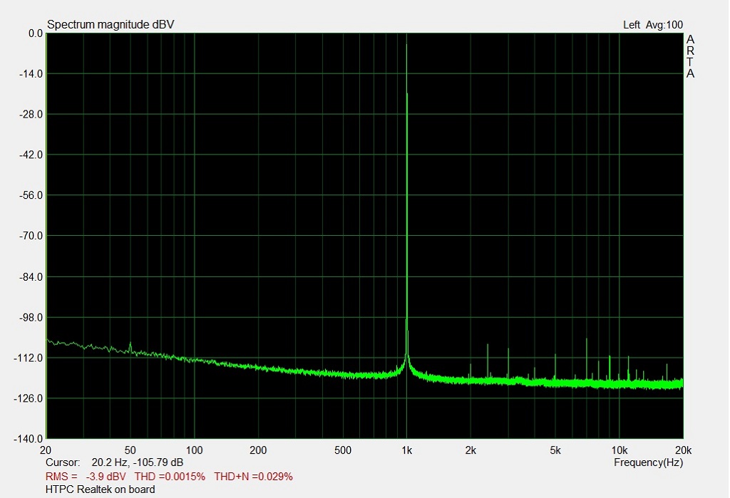

Tak instalován definitivní plechový kryt na kartě Esi@juli, karta v posledním slotu co nejdále od zdroje a procesoru.
Kryt normálně přichycen ke kostře PC.
Finálový výsledek je zde :
loopback se vřazeným potenciometrem 10kohm generátor nastaven na -6dB, na vstupu nastaveno cca -12dB. Wink
1kHz
10kHz
umístění v PC:

PríspevokZaslal: Pi september 21, 2012 15:12:31    Predmet: Odpovedať s citátom
Chvályhodné zlepšení, jenže ten binec, co zůstal, také není pěkný. Číslo THD vypadá úžasně, ale binec se jasně promítá do THD+N, které není nijak oslnivé. Kolik to ukazuje na odstupu (přes celé pásmo)?

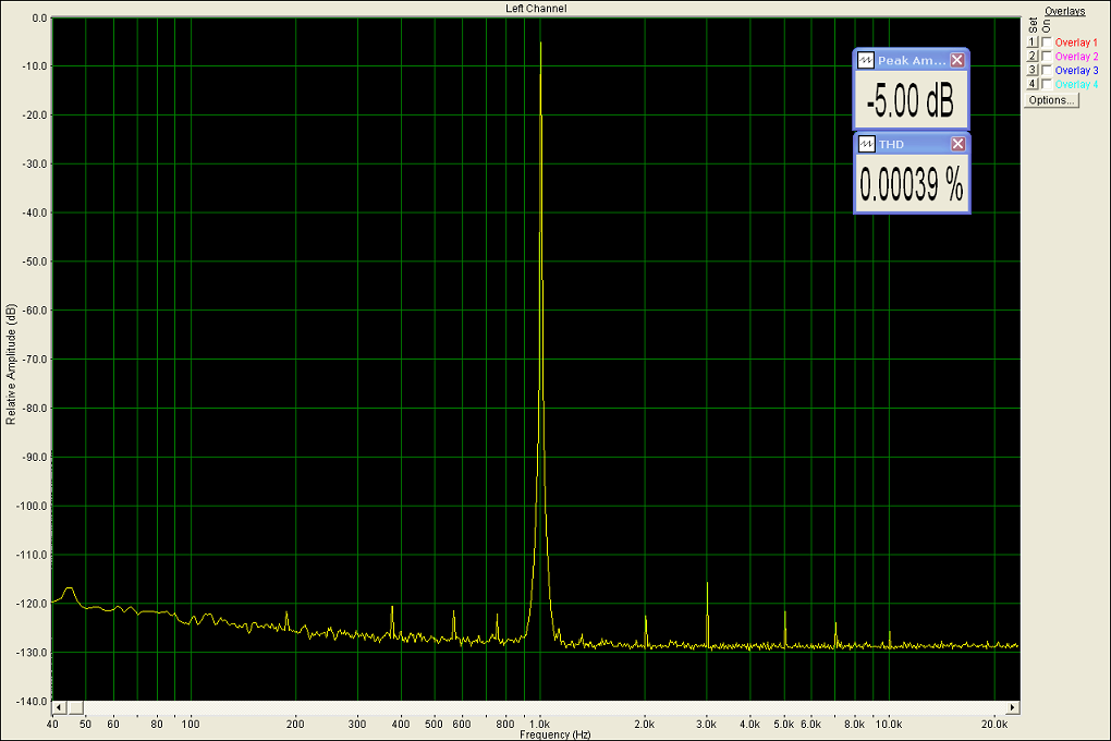

PríspevokZaslal: Po október 08, 2012 23:04:24    Predmet: Odpovedať s citátom
co poviete na toto moje "chudatko" aj ked ine nie, tak som si overil ,ze satelit mi vnasa do siete zemnou sluckou bordel vyrazne zvlnenie na 50Hz. Jednoznacne to mam potvrdene a viem comu sa mam vyvarovat....

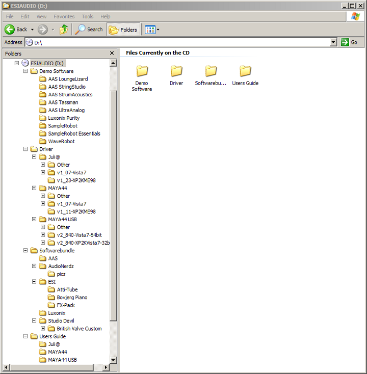

Zdravím, prodávám Julinu a bohužel nemůžu najít jedno ze dvou CD, jedno modré Cubase to mám a to druhé bílé to nemám, už si napamatuju co tam přesně bylo drivery-soft.
Je tady vše/to stejné co bylo na tom CD? http://download.esi-audio.com/?w=esi&p=6&g=1&l=en
Oscarossa
Založený: 01 január 2010
Príspevky: 316
PríspevokZaslal: Po január 07, 2013 07:41:06    Predmet: Odpovedať s citátom
Obsah CD...
