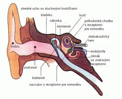

Hm, zopar jedincov moze pocut aj nad 21kHz, bude to zavisiet od fyzickych vlastnosti ucha, od tvaru a velkosti lopuchov, tvaru zvukovodu, ...
Hlavne si myslim, ze na to aby clovek pocul nad 21kHz musia sa kmitocty dostat zvukovodom na bubienok, kmitocty musia bubienkom hybat, nesmu nim prechadzat, mechanizmus kladivka,
nakovky a strmienka musi byt jemny, mozno dostatocne vlhky, aby bol mechanizmus jemny a lahko sa pohyboval a brnkal nam tak na nervy.
Som si vsimol, ked si umyjem usi jemnym prudom vody, chvilu lepsie pocujem, pokial mi usi nevyschnu. Ako keby sa mi zmenila frekvencna krivka.
Vysvetlujem si to zvlhcenim mechanizmom (kladivka, nakovka, strmienok), ktore sa tu chvilu lepsie pohybuju.
Laughing
Koniec koncov neake to pasmo nad 20kHz ma vobec neudivuje, ze zopar jedincom sa cosi marilo. Nech im zvysia samplovaciu frekvenciu, mali by to ovela kvalitnejsie, z vacsieho poctu vzoriek.
Mozno by sa im potom lepsie lovilo kmitocty nad 21kHz.
