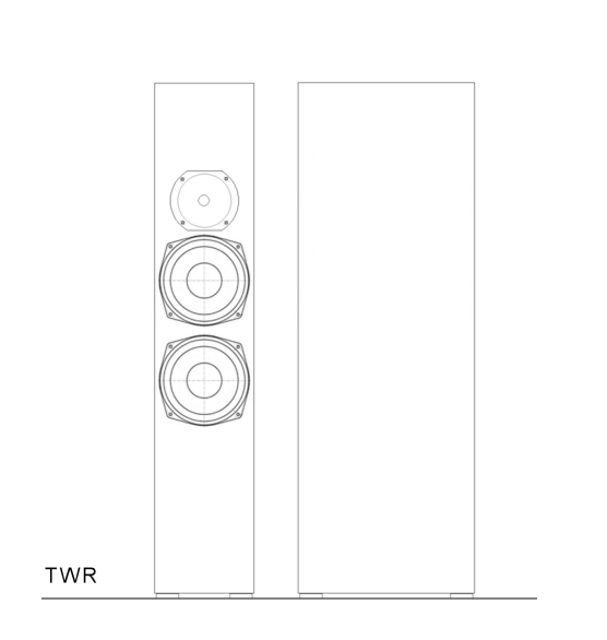

Ahoj,
nechal jsem se zlákat projektem TWR a rozhodl jsem se, že jej pokusím realizovat...Nicméně jako "nezasvěcený laik" Confused bych měl pár otázek...
1) Aby mi sloupy pasovaly lépe do interiéru uvažuji, že bych si trošku pozměnil rozměry ozvučnice. Chtěl bych sloupy krapítek nižší a užší (užší až po limit co by dovoloval průměr basáku) a abych nahnal ubraný objem, tak bych přidal na hloubce. Takže vnější rozměry bych měl cca 105x22,5x50. Vnitřní objem pak bude 38-40l na oddíl. Má takový tvar ozvučnice vliv na výslednou kvalitu reprodukce?
2) Někde jsem četl, že malý objem se dá dohnat tlumením. Kdybych měl objem jen cca 2x 34l jak by pak mělo vypadat tlumení?
3) Co se týče výhybky tak zde mám stále dost nejasností, a hlavně pochybuji o kvalitě své práce s pájkou... Very Happy . Takže uvažuji o koupi již výhybky hotové. Jakou výhybku by jste navrhovali, příp. kde ji sehnat?
4) Jaké minimální parametry by měl mít zesilovač pro TWR? Případně navrhněte nějaký, samozřejmě s přihlédnutím k jeho pořizovací ceně.
Předem díky za Vaše názory
PríspevokZaslal: So november 26, 2016 18:31:02    Predmet: Odpovedať s citátom
1) To klidně může být. Jistý malý vliv to mít bude, ale nepovažoval bych to za problematické.
2) Dohnat je asi silný výraz, ale je pravda, že vytlumený objem se chová, jako kdyby byl o něco větší, uvádí se běžně tak o 20%. Sám jsem to nikdy neměřil. Obecně platí, že uzavřené ozvučnice si toho nechají z principu hodně líbit, aniž by se to nějak rozházelo. Nacpal bych tam nějaký vatelín, přiměřeně, když to trochu namačkáš doprostřed těch objemů, asi nic nezkazíš. Spíš trochu víc, než míň. Netřeba tohle dramatizovat. Vždycky můžeš snadno trochu zaexperimentovat a zkusit, co to dělá.
3) Výhybka je součástí projektu. Nedávno dělal Pet007 verzi pro trochu lepší driver (ten původní tam byl proto, že už se s tím dělaly jiné bedny, kde nic jiného nepřicházelo moc v úvahu). Sice jsem to nijak zvlášť nezkoumal, ale nemám důvod pochybovat, že je to udělané dobře. Tu musíš udělat přesně tak, jak je to nakreslené. Nebo to někomu zadat, myslím že třeba LuKyss na reproManii tohle běžně dělá na objednávku.
4) Skoro cokoliv : )
Samozřejmě schopné provozu do 4 ohmů.

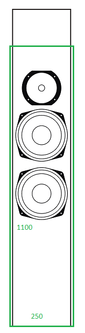

Chcel by som TWR-ka trochu modifikovať takto.Výšku by som zmenšil na 110 cm, s tým, že poloha meničov by zostala zachovaná. Teda deliacu prepážku by som musel dať šikmo. Šírka bední by sa trochu zväčšila, na 25 cm. Hĺbka bední by bola okolo 40 cm, teda čistý vnútorný objem by bol trochu menší ako 80l.
Chcem sa spýtať, musela by sa meniť výhybka? (Okrem odpora R2, ktorým sa doladzujú výšky.)
Ako veľmi vadí posluch TWR v osi?(pri náhodnom prejdení okolo, napríklad)
Ďakujem za odpovede.
 Filesize:  25.45 KB
 Viewed:  300 Time(s)
PríspevokZaslal: Pi december 02, 2016 17:53:33    Predmet: Odpovedať s citátom
To můžeš celkem bez obav udělat, výhybka zůstane.
To osové zvlnění má v reálu daleko menší vliv, než jak to vypadá. Lidi, co to mají doma, můžou napsat, co se stane, když to namíří přímo na sebe.

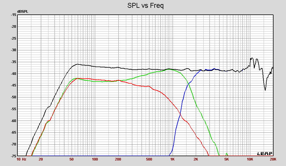

PríspevokZaslal: Pi december 02, 2016 21:30:18    Predmet: Odpovedať s citátom
To nedokážu říct. Kdybych to stavěl pro sebe, asi bych tam dal FANE, ale je klidně možné, že to nebude nijak zvlášť poznat. Mně to přišlo docela fajn i s tím Dexonem. Čistě objektivně vychází ty drivery od FANE o něco lepší.
Takhle to vypadalo s tím Dexonem. FANE je nahoře čistější a má nižší zkreslení.
Poslechová osa, akustické přenosy měničů + výsledný akustický součet.

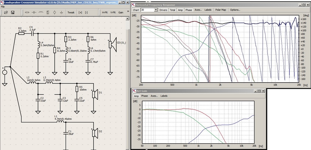

Pro info posledni verze vyhybky s Fane CD131 vcetne kompenzace impedance (neni nutne to pouzit) a jednoho pridavneho RLC clenu u CD131 trosku potlacujici pasmo kolem 13kHz (R6-L6-C7 - opet neni nutne pouzit, ja v tom neslysim rozdil).

PríspevokZaslal: Po december 05, 2016 12:04:56    Predmet: Odpovedať s citátom
Vůbec bych se už dnes nezdráhal dát i do takhle malých beden větší driver (3" membránu), a dělit ještě minimálně o oktávu níž. Akorát cena pak rychle naroste, navíc je třeba udělat vlastní zvukovod.
PríspevokZaslal: Po december 05, 2016 12:10:33    Predmet: Odpovedať s citátom
Pet007: ten kondenzátor C3 tam je nutnej?
Pet007
Založený: 12 november 2015
Príspevky: 551
Bydlisko: Jablonec n.N.
PríspevokZaslal: Po december 05, 2016 12:30:00    Predmet: Odpovedať s citátom
Bez C3 se mirne zhorsi sfazovani, otázka jak to moc v realu vadi...

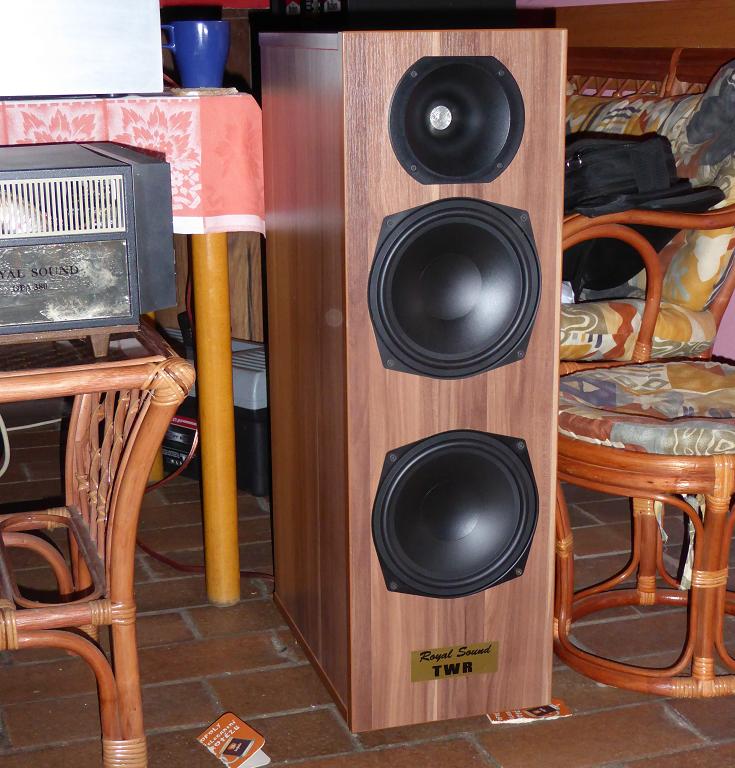

PríspevokZaslal: Ne február 12, 2017 08:13:36    Predmet: Odpovedať s citátom
Tak ďalšie TWR-ka sú na svete. S FANE CD131, s výhybkami vo verzii PET007 vo verzii EVO. V porovnaní so staručkými REVOX studio 4 sa mi zdá, že hrajú čistejšie, ale predovšetkým dokážu hrať riadne nahlas. Sú poháňané JPA250.
Týmto sa chcem poďakovať MABATovi za pôvodný návrh i za osvetu na tomto fóre, kde i ja som sa čo to podučil, chlapíkovi s nickom PET007 vo vedľajšom fóre za výhybky a pánovi Kosinovi za dodanie súčiastok.

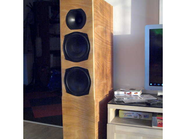

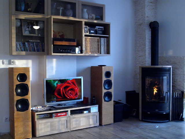

PríspevokZaslal: Ne september 16, 2018 13:35:19    Predmet: Odpovedať s citátom

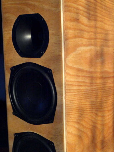

Moja verzia TWR
https://indianin.rajce.idnes.cz/
marcin
Založený: 30 september 2008
Príspevky: 374
Bydlisko: Pezinok
PríspevokZaslal: Ne september 16, 2018 18:27:19    Predmet: Odpovedať s citátom
Parádne, až na tie šróbiky na čele. To bol zámer kvôli rámikom, alebo iba montáži?
......Casea Deneb, DRC Preamp, DPA 380, 2way OSSE WG, DSP PA2, NCore NC500, SW 15''
indian
Založený: 29 jún 2017
Príspevky: 46
Bydlisko: Námestovo
PríspevokZaslal: Po september 17, 2018 10:23:55    Predmet: Odpovedať s citátom
Chcel som prekryť uši basákov tak som to riešil druhým čelom.
Dnes by som to,ale urobil ináč. Zapustené magnety by to vyriešili.
Na fotkách tie šroby dosť kričia, v reáli je to na čiernej celkom nenápadné.
