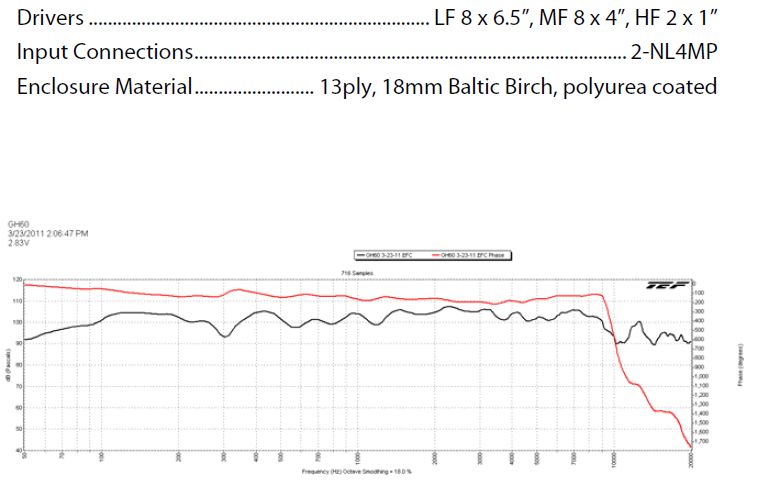

Danley - zaujala mě fázová charakteristika bedny složené z osmnácti ( 18 ) reproduktorů, která je 50Hz - 9kHz rovná jak podle pravítka. GH-60.
To se dělá jak ?

Zvláštní, nereflektuje amplitudovou ........ To je nezávislé měření? O firemních si myslím svoje.

U těch grafů fáze jen pozor na škálu - používá trochu nezvykle její "rozbalenou" podobu. Běžně, v Bodeho grafu, se fázová chára točí mezi -180 a 180 stupni, tady ne... Opticky to může trochu klamat.

Dobrý comment, psal jsem z tabletu a nerozklikl obrázek ....
