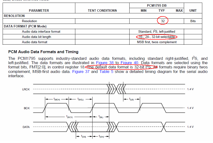

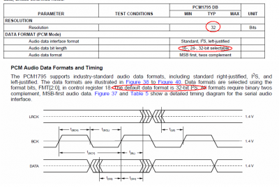

Jen jedna otázka, chápeš že 32bitový formát je určen pro editaci nikoliv pro přehrávání?

ZdeNek II napísal:
Pro editaci bych asi raději zvolil float32. Je stejně otázka, zda zvolený editační soft bude umět pracovat s hodnotami vzorků > 1
Jinak int16, int24, int32 je fuk, driver si to stejně přebere a zkonvertuje na finální vzorky pro zvukovku. A nebo vrátí chybu nepodporovaného formátu, pokud sám konverzi neřeší a zkonvertuje si to vrstva nad ním.

dustin napísal:
ZdeNek II napísal:
Float32 ano máš samozřejmě pravdu.
Int16 a měl ale skončit na int24 a ne umožnit pokračovat na int32, jednoduše proto že dostává nereálné hodnoty z hlediska DA konverze které „moderní a dynamické“ DAC předstírají že zvládají, vstup je příjme ale výstup ořeže(a špatně). Aneb když programátoři jsou mino realitu aniž by si to uvědomili.

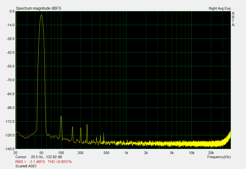

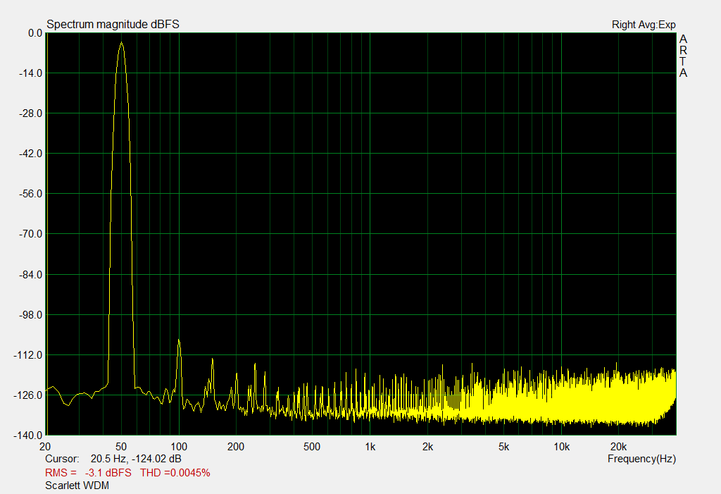

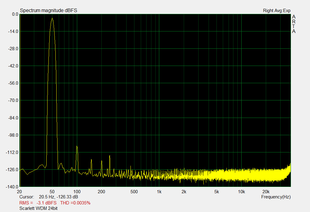

Chtěl bych ukázat rozdíly v tomtéž loopback testu při použití různých driverů pro tutéž kartu
WDM 16bit
WDM 24bit
ASIO
Při poslechu je to poznat jako různá úroveň šumu např. pro signál 1kHz/-60dB

ZdeNek II napísal:
int32 podle mě neexistuje. Existuje float32 a DAC s ASIO driverem jej normálně interpretuje. Nerozumím tomu
, můžeš uvést vysvětlení nebo ještě raději konkrétní případ?
PríspevokZaslal: Ut jún 02, 2015 08:08:41    Predmet: Odpovedať s citátom
aj int32 existuje ... a kludne i 4 varianty ... (signed, unsigned) x (little endian, big endian)
zerie to napriklad aj es9018
a myslim si ze float je primarne pouzivany len v softveroch, naimplementovat ho do HW by bolo zbytocne komplikovane a nakladne
