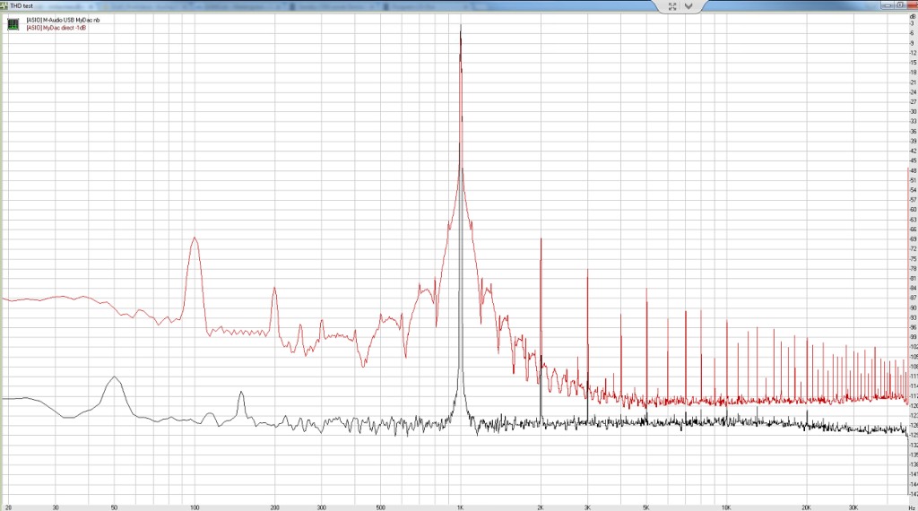

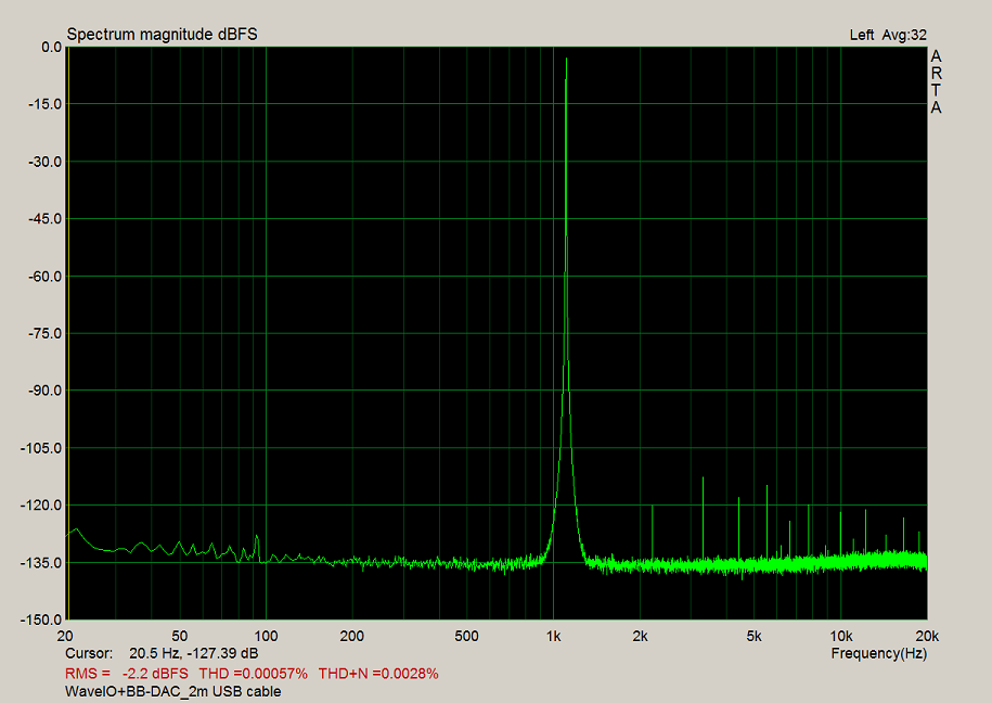

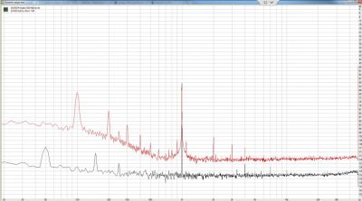

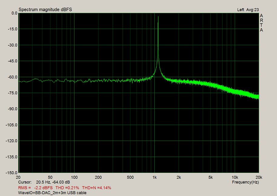

Výsledek jednoho rychlého testu vlivu USB kabelu. Je to samozřejmě už docela mezní případ, ale asi se nevyplácí úplně ignorovat kvalitu těch dvou párů drátů.
Setup: HTPC - 2m(+3m) USB kabelu - USB transport WaveIO (XMOS) - BB-DAC - analog vstup Juli@.
Pokud stávající 2m kablík nastavím běžným 3m USB "prodlužovákem", promění se výstup BB-DACu v simulátor ohrané LP desky Smile

Tico
Založený: 28 október 2012
Príspevky: 560
PríspevokZaslal: So marec 05, 2016 20:59:40    Predmet: Odpovedať s citátom
....vypadá to jenom jako zvýšení šumu, ale jsou v tom lupance, které průměrování vyhladí. Jenom pro upřesnění - napájení přes USB v tom nehraje roli, protože transport napájím nízkošumovým 5V zdrojem. Hlavní roli asi hraje spojení dvou různých kabelů. Chybuje to stejně na 48kHz stejně jako při 192k...

mrba
Založený: 09 máj 2014
Príspevky: 1261
PríspevokZaslal: So marec 05, 2016 21:01:39    Predmet: Odpovedať s citátom
Vedel by niekto vysvetliť, čo spôsobilo také zhoršenie odstupu?
PríspevokZaslal: So marec 05, 2016 21:03:28    Predmet: Odpovedať s citátom
prilis dlhy kabel a vypadky signalu, ktore sa na fft prejavia ako sum na 0dB a po spriemerovani takto ... ten kratky cas ked to hra, tak by to malo byt snad porovnatelne s kratkym kablom

PríspevokZaslal: Ne marec 06, 2016 16:39:34    Predmet: Odpovedať s citátom
High speed přenos má povolenou délku kabelu max 5m. V tvém případě Tico bych viděl problém právě v tom spoji dvou kabelů. Ono stačí použít i třeba kratší méně kvalitní kabel, třeba bez stínění a už to taky nebude fungovat korektně - buď se transport nepřipojí vůbec nebo se ve zvuku objevují lupance.

PríspevokZaslal: Ne marec 06, 2016 16:59:55    Predmet: Odpovedať s citátom
mrba napísal:
V momentě, kdy přijde "lupanec" (výpadek), tak šumové dno FFT vyletí nahoru. Je to "zhoršení odstupu" jen v určitém okamžiku a trvá dlouho, než FFT dno (měření) spadne dolů, zvlášť pokud je zapnuté průměrování. FFT obrázky pro nestandardní situace jsou nepřehledné.

PríspevokZaslal: Ne marec 06, 2016 19:11:52    Predmet: Odpovedať s citátom
2 Quart: Pavle, to byl jenom rychlej pokus inspirovanej tematem. Kabel, co mam pripojeny primo do desky WaveIO i 3m prodluzovak maji pomerne kvalitni stineni. Mozna, kdyby ten kabel byl v jednom kuse, treba by to slapalo...

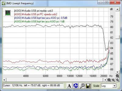

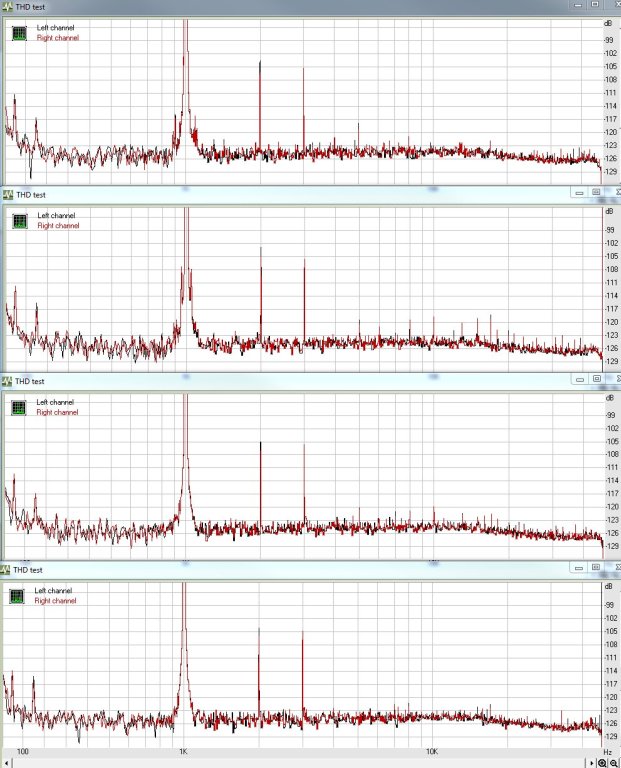

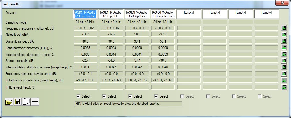

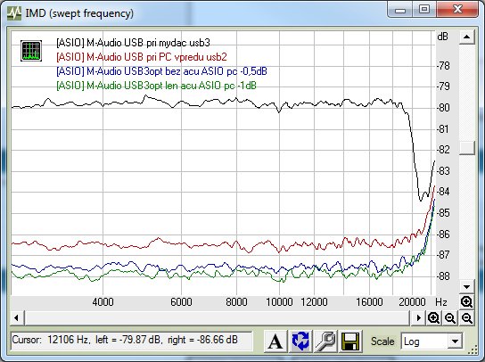

Doplním ešte tie merania pre rôzne pripojenie a káble USB.
Teraz som meral MyDac pripojený k PC cez:
- PCI USB 3.0 kartu (renesas)
- aktívny kabel predlžovací 5m
- USB hub 2.0 s vlastným napájaním
- 2m USB kabel
Meracia zvukovka Transit bola pripojená raz 3m káblom do USB hubu z pripojenia MyDAc
a
druhýkrát bolo merané notebookom napájaným len akumulátorom a Transitom pripojeným 1.5m káblom.
Takže tie predchádzajúce merania Transitu v loopbacku boli pravdepodobne ovplyvnené hlavne náchylnosťou ADC prevodníka na rušenie.

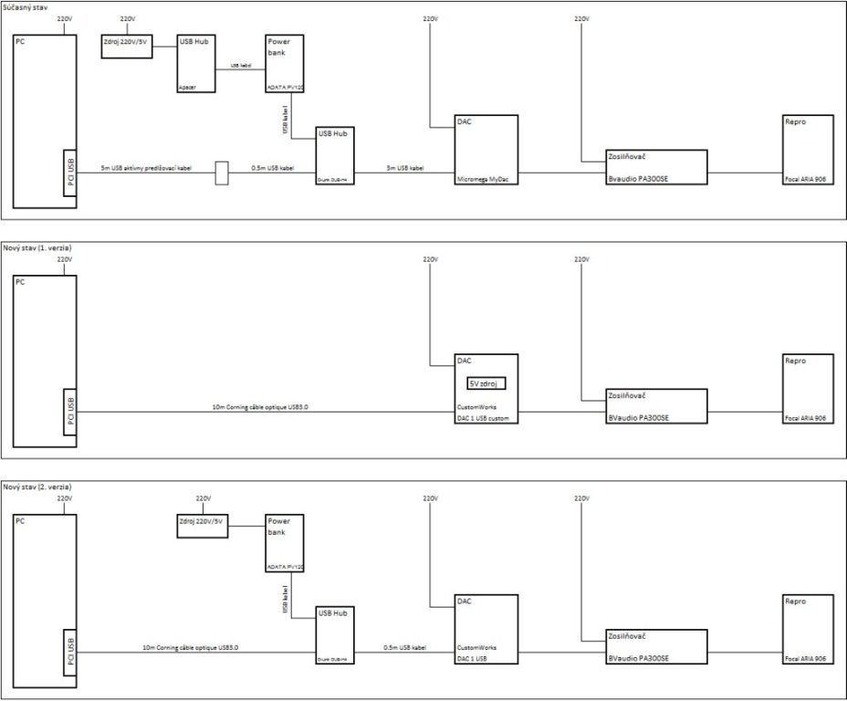

Kabel už je na ceste Smile
A ja si navrhujem, ako by to mohlo vyzerať
(a dúfam, že ak Quart pozerá, tiež sa mu bude najviac páčiť stredný obrázok Smile )
 Filesize:  46.42 KB
 Viewed:  233 Time(s)

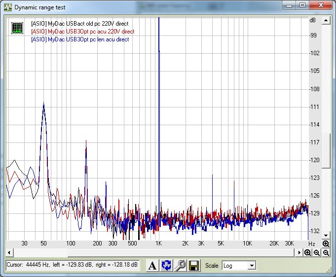

Tak dávam aj nejaké porovnanie meraní, voči tým pôvodným, čo som už dal (M-audio Transitu). Prvé 2 stĺpce sú najhoršie a najlepšie s normálnym aktívnym predlžovacím USB káblom, ako to bolo pri prvom meraní.
Tretí je s USB3Opt s napájaním Hubu z adaptéra z 220V, štvrtý je Hub napájaný len z powerbank. Takže rozdiely sú, ale minimálne. Pre mňa je hlavný prínos tých bezproblémových 10m.

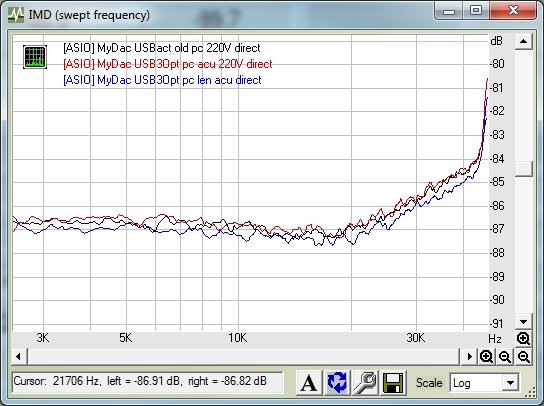

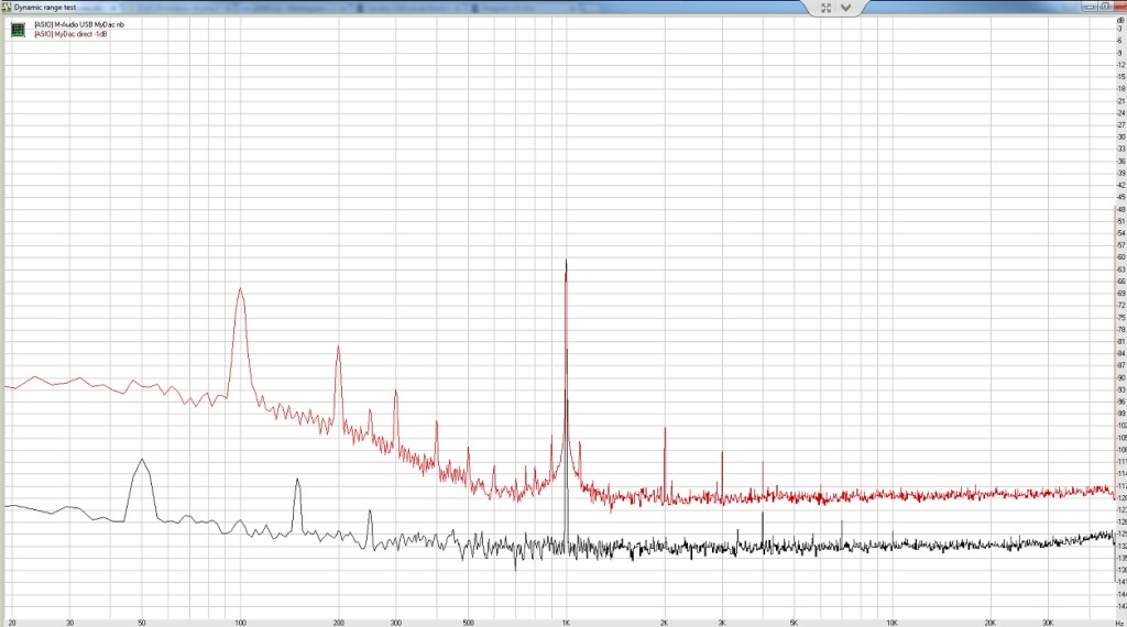

PríspevokZaslal: Pi marec 11, 2016 20:04:29    Predmet: Odpovedať s citátom
A porovnanie pri meraní MyDac, rozdiely sú ešte menšie.
 Filesize:  87.13 KB
 Viewed:  152 Time(s)
 Filesize:  50.59 KB
 Viewed:  213 Time(s)
 Filesize:  84.34 KB
 Viewed:  174 Time(s)

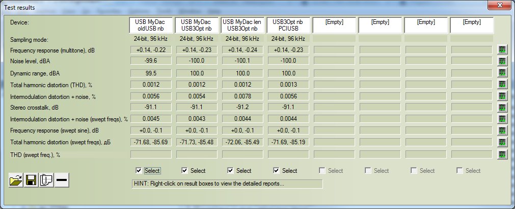

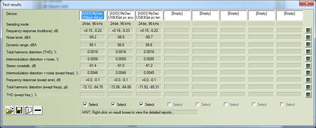

PríspevokZaslal: So marec 12, 2016 17:53:24    Predmet: Odpovedať s citátom
Ešte doplním merania RMAA 6.4.1 z notebooku pomocou vstupu M-Audio Transit. Odvrchu a zľava:
1/ PCIUSB3>5m aktívny USB>USB HUB>3m USB kabel>MyDac
2/ USB2>10m USB3Optical>USB HUB>3m USB kabel>MyDac
3/ USB2>10m USB3Optical>USB HUB>MyDac
4/ PCIUSB3>10m USB3Optical>USB HUB>MyDac

PríspevokZaslal: So marec 12, 2016 18:26:01    Predmet: Odpovedať s citátom
Nejlepší jsou ty s USB3 rozhraním a z nich je pak mírně lepší ten s optickým USB kabelem. Ale vypadá to, že hlavní přínos jet ten USB3 řadič, kabel jen potlačí 4. harmonickou.
Máš někde prosím odkaz na ten USB 3.0 řadič?
Roon server (DRC) - Roon Bridge (Allo USBBridge Signature, Shanti LPS) -> Topping E70 (XLR) -> Topping Pre90 (XLR) - BVAudio PA300SSE (XLR) -> Revel Performa F208, Supra USB, Supra EFF I XLR, QED Genesis Silver Spiral. DRC via Rephase/REW.
mrba
Príspevky: 1261
PríspevokZaslal: So marec 12, 2016 18:28:21    Predmet: Odpovedať s citátom
Hej, ale sú to veľmi malé rozdiely. Dôležitejšie je tých 10m a že nie sú lupance ani pri 176/192 kHz.
Radič je z DX: http://www.dx.com/p/wbtuo-lt103-pci-e-2-port-usb-3-0-20-pin-vertical-plug-expansion-card-for-desktop-blue-303367#.VuRSJPnhB8Y
