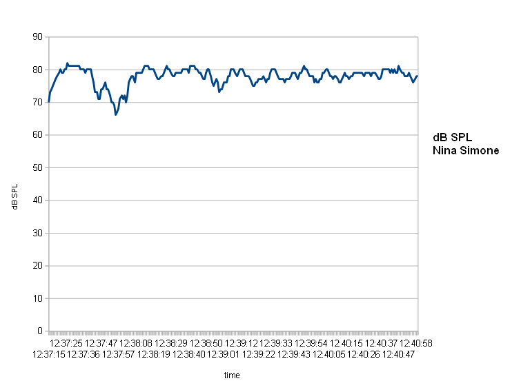

PríspevokZaslal: Pi máj 12, 2017 12:13:02    Predmet: Odpovedať s citátom
Ještě k té úrovni, sejmul jsem z poslechového místa pár minut ukázky od Niny Simone (podobná, možná méně "řídká" hudba) při poslechu při něčem, co bych subjektivně označil jako nižší až střední hlasitost. Průměr SPL cca 78dB. Pro test bych šel určitě s hlasitostí výš.
 Filesize:  18.98 KB
 Viewed:  176 Time(s)

PríspevokZaslal: Pi máj 12, 2017 13:41:14    Predmet: Odpovedať s citátom
BTW "ridka" hudba je pro me i treba symfonie Gustava Mahlera (vesmes same pianissimo (ticho) a obcas chvilku brutalni randal a pak zase dlouho ticho.
Asi ma PMA spise na mysli takove to hifi poslouchani ala sukaci jazz, tedy skladba ma malou dynamiku + maly pocet nastroju, ale to imho neni "ridka" hudba.
Nevim co pan Toole oznacuje tema zkratkama pod temi sloupecky co vyjadruji fenomen: ruzne nahravky = ruzny rating naslepo.
Domnivam se ze ten nejnizzsi sloupecek bude komplexni vazna hudba, protoze zkratka na reprodukci HIFI je vazna hudba nejobtiznejsi kategorie nahravek.
Imho ten nejvyssi sloupecek bude ten sukaci female jazz.....zkratka ten sukaci jazz je nejjednodussim zanrem pro reprodukci na jakemkoliv HIFI.
