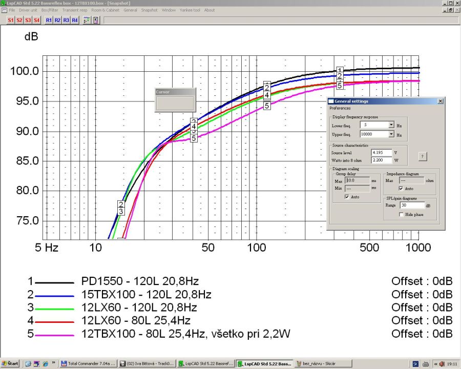

Zaslal: Po marec 02, 2009 19:42:04 Predmet: Simulácia PD BC a 12LX60 |
Simulácia v 120L ozvučnici, fb=21 Hz a 80L fb=25Hz pri 2,2W/8Ohm
Ako najlepší mi vychádza PD1550 (6705 Czk), hlavne pre udávané THD < 1% pre 2 a 3 harm pri 60W, čo je 114 dB pri 300Hz !!
potom BC 15TBX100 - používa ho Gedess v Suma 15 (4986 Czk),
BC 12TBX100 je nejaký divný - nesedí crosscalc pri zadávaní parametrov.
12LX60 má len o 2dB nižšiu citlivosť ako PD1550
Máte nejaké skúsenosti s PD1550 alebo 15TBX100 ?
103.69 KB |
704 Time(s) |

Dělící frekvence nejsou shodné, 3kHz-12dB/oct. reproduktor i s výhybkou, samotná výhybka mně nezajímá...
6dB/oct na 300Hz.
