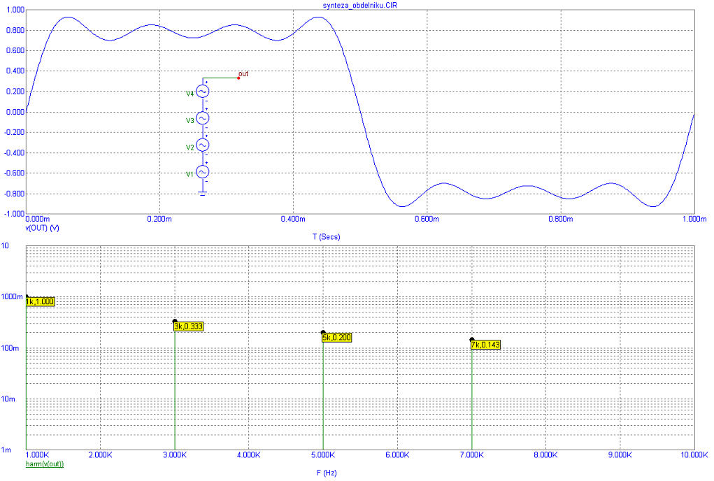

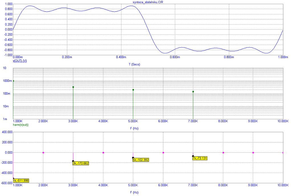

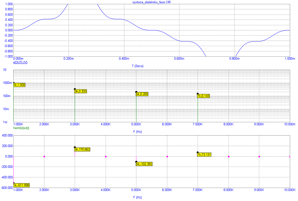

Je to úplně jedno, jestli se bavíme o reálné a imaginární části nebo o modulu a fázi. Je to matematicky svázané (níže). Podstata je v tom, že amplitudové spektrum nestačí k definici časového signálu. 2 signály se shodným amplitudovým spektrem mohou mít zcela rozdílné časové průběhy.
F(jw) = /F(jw)/.e^j­O(w) = R(w) + jX(w) = A(w).e^jO(w)
A(w) = rt[R(w).R(W) + X(w).X(w)] ... amplitudové spektrum
O(w) = arctg(X(w)/R(W)) ... fázové spektrum
V příloze příklad 2 signálů se shodným amplitudovým spektrem při různém časovém průběhu

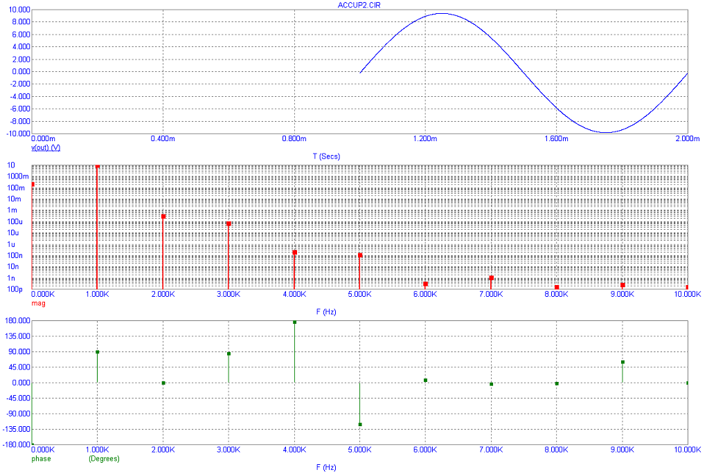

Zkusíme větší nápovědu.
 Filesize:  141.62 KB
 Viewed:  570 Time(s)
PríspevokZaslal: Pi január 03, 2014 21:42:46    Predmet: Odpovedať s citátom
Pane Macuro, mně už to dávno funguje i bez Vašich nápověd. Jste dvě strany pozadu, ale za to já nemůžu Cool
PríspevokZaslal: So január 04, 2014 10:41:14    Predmet: Odpovedať s citátom
Tak to je výborné! Můžete ukázat nějaký výsledek? Zkoušel jsem zpětnou Fourierovu transformaci pro získání (obnovení) časového průběhu, ale ta funguje, podle předpokladů, jen když fázové spektrum je nulové, jinými slovy nelze ignorovat buď fázové spektrum nebo imaginární složku fourierovy transformace, pokud chceme obnovit původní časový signál bezchybně.
