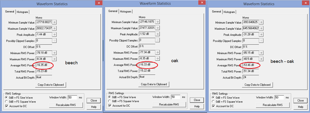

V případě ideálních komponent je rozdíl mezi 24-bit a 16-bit skutečně rozlišitelný jen v případě extrémně tichých pasáží při použitém velkém zesílení, které by nedovolovalo poslech pasáží s normální hlasitostí. To se dá ukázat.
V případě neideálních komponent může mít použití rozlišení 24-bit přínos. A také při jakékoliv výpočtové manipulaci se soubory.
Zpět k tématu. To, že byla použita starší nahrávka, nic nemění na skutečnosti, že lampová cesta přidala nezanedbatelné zkreslení. Rozdílový soubor s minimalizovaným vlivem lineárních změn (fázového posuvu) je ke stažení na
http://pmacura.cz/trees_diff.zip
Byl provedený ze včera postnutých 24-bit souborů, viz příspěvek
http://hifi.slovanet.sk/bb/viewtopic.php?p=318056#318056
V případě tvorby rozdílu mezi 2 velmi blízkými si soubory je podstatně vhodnější použít 24-bit rozlišení než 16-bit, jelikož výsledný soubor má malé amplitudy. Poslechněte si rozdílový soubor a řekněte sami, jestli zkreslení převážně druhou harmonickou je nějak "libozvučné". Není, zní příšerně, jen je otázka, kdy začne být rozlišitelné sluchem, schované pod původním signálem. Statistika souborů je v příloze - ukazuje úrovně v rozdílovém a originálních souborech.
 Filesize:  125.8 KB
 Viewed:  155 Time(s)
