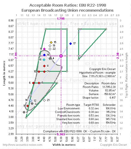

4 zdenek3
Poměry jsou jasnější, třeba podle Boltova diagramu. Ale ta velikost?

4 Zdenek3
V přiloženém pdf ten Boltnův diagram je. A vůbec je to zajímavé čtení. Kdyby Velký Bobo něco ještě upřesnil, nezlobil bych se, a nejen já.

A ještě ten diagram zvlášť.
 Filesize:  59.55 KB
 Viewed:  539 Time(s)

Kuba4
Boltnův diagram
Tak dle toho je udělán výpočet na již známém Hunecke-IMHO
Díky.
