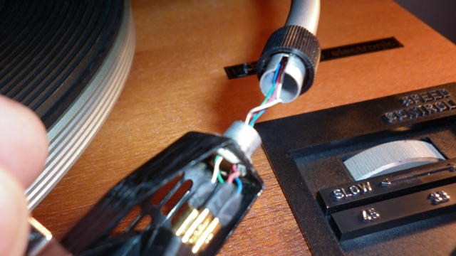

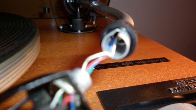

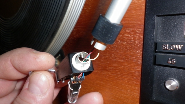

Petrus
Založený: 23 október 2012
Príspevky: 7
PríspevokZaslal: Št október 25, 2012 09:18:31    Predmet: Odpovedať s citátom
Inac som zabudol napisat ako som a cim som prekabloval, tak na stare kabliky som naletoval konce novych a pretiahol cez ramienko-slo to v pohode. Samozrejme predtym som musel s citom-odvrtanim odstranit - vybrat plastove stare drziaky co drzali stvorkoliky a potom to uz slo bez problemov!

Petrus
Príspevky: 7
PríspevokZaslal: Št október 25, 2012 15:07:36    Predmet: Odpovedať s citátom
Aj ked som vybral kolicky, tak to vonku neislo, len ten plast na headshelde-ten som vytlacil, na ramienku som musel navrtat malu dierku do nej malu samorezku a tak som to vytiahol. Kolicky som potom vlozil naspat a bajonetovy zamok drzi a funguje v pohode. Foto zatial nedam lebo nie som doma, ak tka nieco cez vikend.
Petrus
Príspevky: 7
PríspevokZaslal: Ut október 30, 2012 09:52:39    Predmet: Odpovedať s citátom
Cauko Jeykey!
Prikladam par fotiek z prekablovaneho ranienka P 1101, ak ti to pomoze bude rad!
