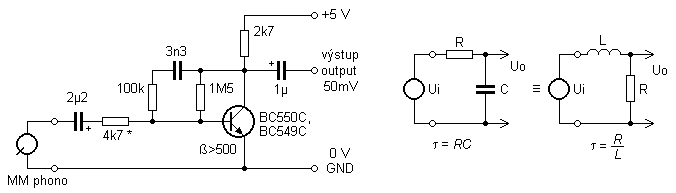

Nebude tam vložena chvějka (hrot) Nagaoka, např. JT-411 ? Do přenosky Tesla trochu pasuje. Ale barva moc nesedí. V příloze zasílám nejjednodušší RIAA korekční předzesilovač (jeden kanál, pro stereo musí být dva zcela stejné) jaký může být. Výhodou je max.jednoduché zapojení a napájení z ploché baterie (odběr je minimální, cca 2-4 mA) takže žádný síťový brum a jiné doprovodné jevy. Pro experimety stačí a možná zvukem překvapí.

Díky, třeba se to na nějaký pokus bude hodit.
Ale teď bych radši vyrobil něco "pokročilejšího", co v už gramofonu zůstane.
