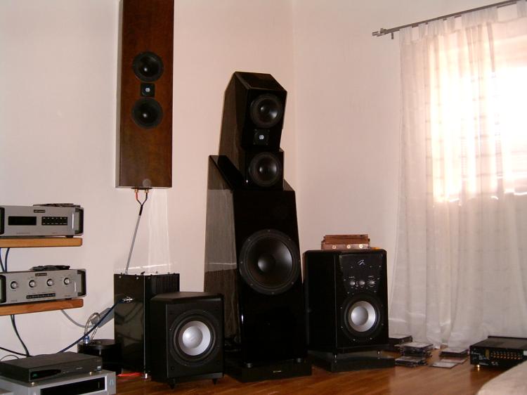

PríspevokZaslal: Ne jún 29, 2008 19:30:28    Predmet: odpoved... Odpovedať s citátom
to pistole... pracujem s tymto...
 Filesize:  76.13 KB
 Viewed:  499 Time(s)

PríspevokZaslal: Ne jún 29, 2008 19:44:13    Predmet: to pistole.. Odpovedať s citátom
nerad sa pustam do debaty ktora nema koniec.. ja som napisal, ze moj nazor je ze do neo repro by som na zaklade datasheetu nesiel.. milujem 6db vyhybky ... ine fakt len ked je to nevyhnutne ... drahy PISTOLE... nie som guru .. mam za sebou dost bedni od merania a simulacie po konecnu stavbu za rozpocty od 5000 do 600 000 sk .. robim akusticinu uz pomaly 20 rokov ... a necitim sa na guru lebo mam sa este plno dost vela este ucit... v debate si privolavat 3jeho aby ma ste ma porazili?.. oki... ked bude nieco konkretne a budes mat potrebu to prediskutovat?.. preco nie.. zosmiesnovat niekoho ze je z KOŠÍC? ... Ano som... a som na to hrdy.. ked kces este podrypat tak som aj zo stvrtky Maďar... nemam problem hocikomu pomoct.. aj meranim realnych repro... ale prosim ta -to ze som tu na fore novy nemusi znamenat ,ze som hlupak... teba som nesudil lebo si cech a ze zijes na zapad odomna.. len som pisal svoj nazor...
je to bedna .. scasovana.. 6db vyhybka z mundorfov kondikov a zeroohmov.. je tam aj par duelundov a prekablovane je zvnutra audioQuestami a XLO ...
 Filesize:  37.98 KB
 Viewed:  662 Time(s)
