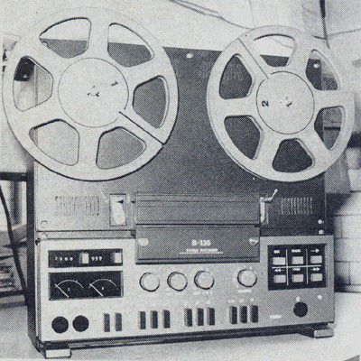

Škoda že tenkrát (1981) zkrachoval projekt Tesla B-135, 3 hlavy, 3 motory, poloprofi cívky 265 mm. Jenomže cenu si těžko umím představit pakliže Tesla B73 stála 6490 Kčs. Pro audio fajnšmekry byl v té době leda Tuzex a ReVoX A700, Akai GX620 za jeden roční plat.
 Filesize:  67.74 KB
 Viewed:  662 Time(s)
