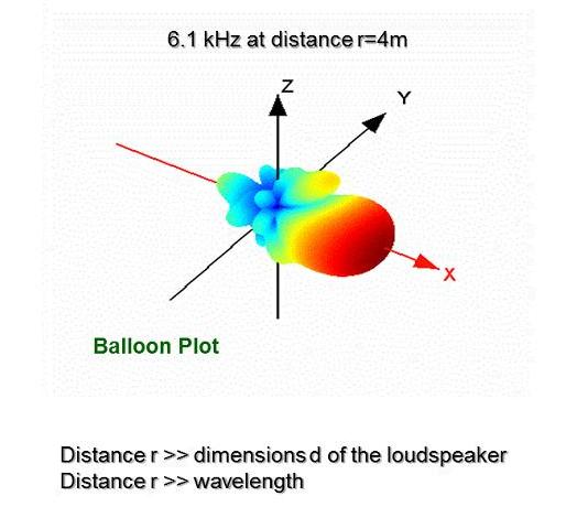

scream napísal:
Správnou optimalizací směrovejch charakteristik při návrhu reprosoustavy. Vždyť toho o tom napsal už dost....
3D měření a nearfield 3D měření? Kdo má na to výbavu?
 Filesize:  27.04 KB
 Viewed:  390 Time(s)

PMA napísal:
To je zas nějaká nová fantasmagorie? Rolling Eyes
www.at-horns.eu | "...Mabat's designs. They appear to be ideal IMO." - Earl Geddes
Príspevky: 19764
PríspevokZaslal: Št august 22, 2013 10:30:24    Predmet: Odpovedať s citátom
Pokud je Wolfgang Klippel fantasmagorie, tak určitě.

Otázka je jednoduchá - v případě b) co to je za zvuk a jaká je jeho intenzita oproti stavu bez difuzoru?

skusim, zvuk s difuzorom je v sirsom frekvencnom pasme a intezita zvuku je rovnaka

b)
Zvuk přímo odražený od difuzoru je slabší, významná část toho, co dopadne na difuzor, se odrazí do prostoru, kde se částečně zatlumí, částečně odrazí od jiných ploch a dostane se k posluchači s různým časovým zpožděním (a frekvenčně závislým průběhem - což ovšem platí pro všechny odrazy).
