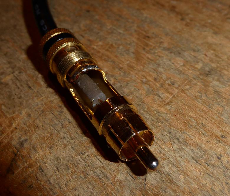

PríspevokZaslal: Ut december 13, 2016 19:56:58    Predmet: Odpovedať s citátom
Přichycení pláště není u AEC nic moc, v tom je lepší Tasker.
Toto je AEC -

Jój. To fakt Vás musím na všetko naučiť?
Hammer
Ja to robím takto, viď foto. Je tam Tasker 140 + oplet, pričom je tienenie pripájkované na telo konektora. Za kvalitu fotky sa ospravedlňujem, ale momentálen lepšiu nespravím.
AEC RP-1005
 Filesize:  48.77 KB
 Viewed:  372 Time(s)

PríspevokZaslal: Ut december 13, 2016 20:13:37    Predmet: Odpovedať s citátom
Je rozhodně lepší ten oplet pájet, ale nevýhoda toho AEC je, že užší kabel se do něj nedá pořádně mechanicky přichytit a dá se vytrhnout.
