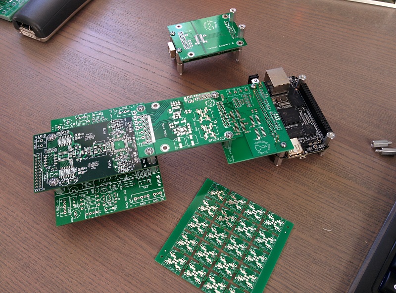

Príspevky: 9886
PríspevokZaslal: Ut január 20, 2015 16:53:18    Predmet: Odpovedať s citátom
Pomaličky sa to zhmotňuje...
Zdroj: http://www.diyaudio.com/forums/twisted-pear/258254-support-botic-linux-driver-14.html#post4192834
Naposledy upravil miero dňa St január 21, 2015 16:53:23, celkom upravené 1 krát.
Príspevky: 9886
PríspevokZaslal: Ut január 20, 2015 16:54:44    Predmet: Odpovedať s citátom
Na môj vkus to už je dosť rozťahané... čo myslíte?
check

PríspevokZaslal: Ut január 20, 2015 23:09:25    Predmet: Odpovedať s citátom
Upřímě už jenom podle designu těch desek mi to přijde jako hrozný bastl.

PríspevokZaslal: St január 21, 2015 12:19:38    Predmet: Odpovedať s citátom
Snažit se udělat věci modulární a flexibilní za každou cenu je blbost...minimálně v tomhle případě, parametry půjdou do háje.
Príspevky: 9886
PríspevokZaslal: St január 21, 2015 13:23:25    Predmet: Odpovedať s citátom
Njn, az mi to pride otestujem a dam vediet.
Viac to sedi na Amanero, s nim to bude pekne navrstvene.
