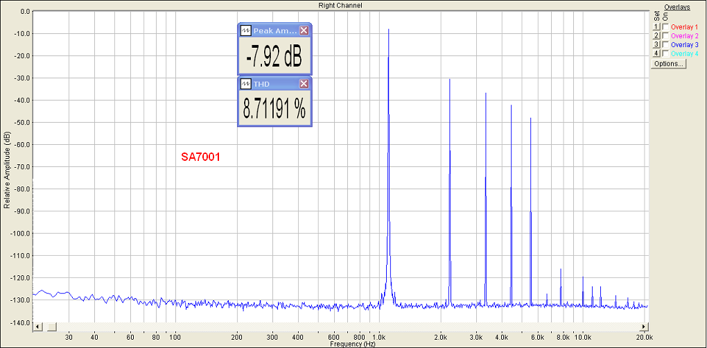

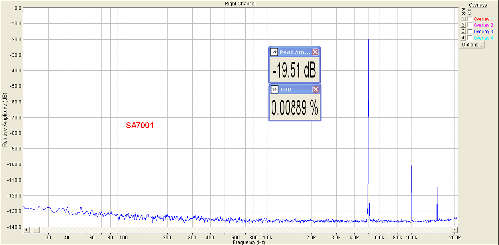

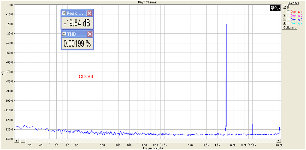

K tomu povzdechu v titulku mě přivádí několik dní poslechu se dvěma různými přehravači, o zvukových kartách nemluvě. Nuly a jedničky, mělo by to hrát stejně, že, alespoň ještě tak před 15 lety hlavy moudré psaly v populárních periodikách. Že to není pravda, víme dávno. Tak by to mělo jít změřit. A včem se to bude lišit, které parametry řeknou, co jak hraje? Tak něco zkusíme a uvidíme, nebo taky ne. Co se měřilo:
1) Marantz SA7001, nesymetrický výstup + krokový régl D7A, aby se stáhla výstupní úroveň na úroveň vhodnou pro kartu.
2) Vincent CD-S3, symetrický výstup + PRE3 se symetrickým vstupem, aby to šlo připojit ke kartě a nastavit úroveň.
3) samotná karta v loopbacku.

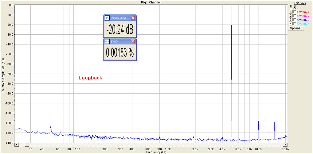

Začneme signálem 5kHz. Na CD vypálený v plné úrovni, tj. 0dBFS. Aby do měření moc nekecala karta, což stejně bude dělat, byl signál pro vstup karty stažený na -20dBr buď réglem D7A, nebo potenciometrem na PRE3. Tady jsou výsledky, v obrázku je vždy napsané, co je co.

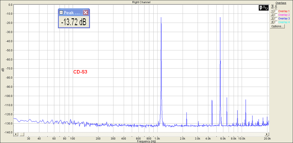

Další signál je malý multitón obsahující 4 čáry, celková rms blízko 0dBFS.

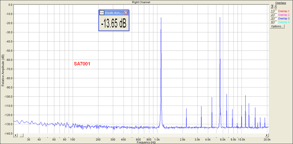

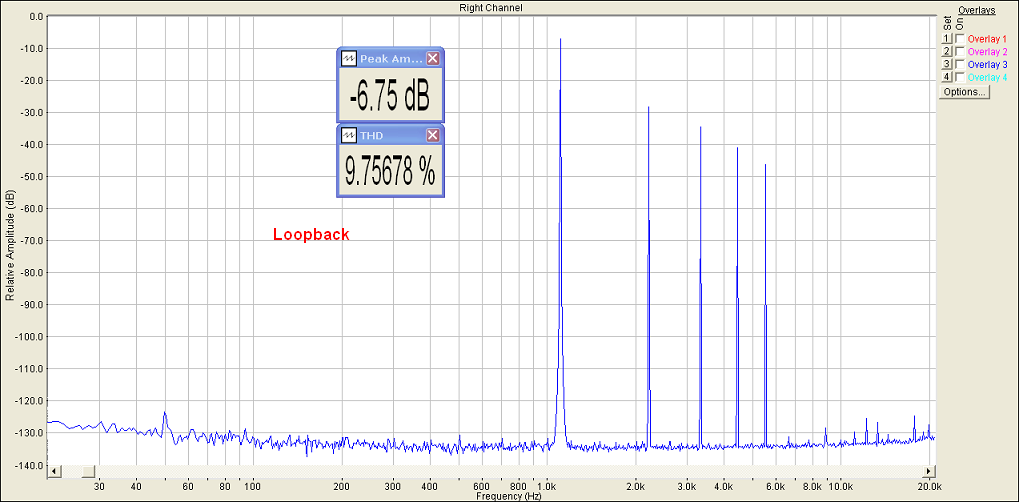

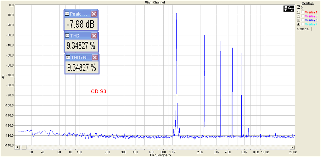

Potom signál s čarami 1kHz a 5kHz, vlastně 100% zkreslení 5-tou harmonickou. Je to můj oblíbenec.

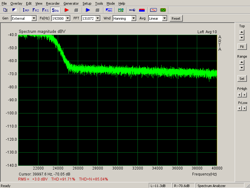

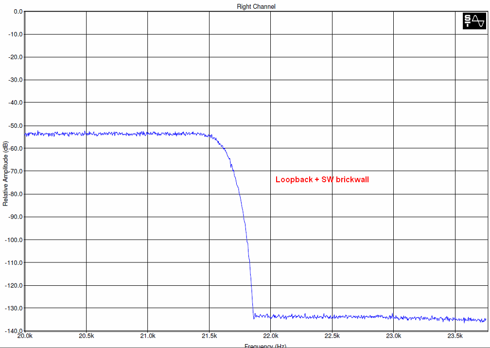

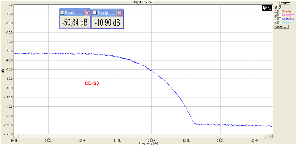

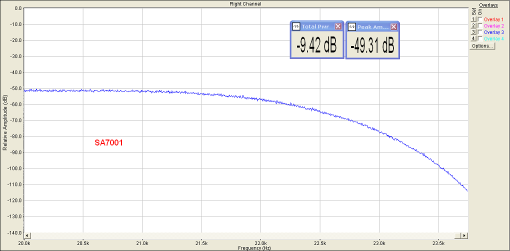

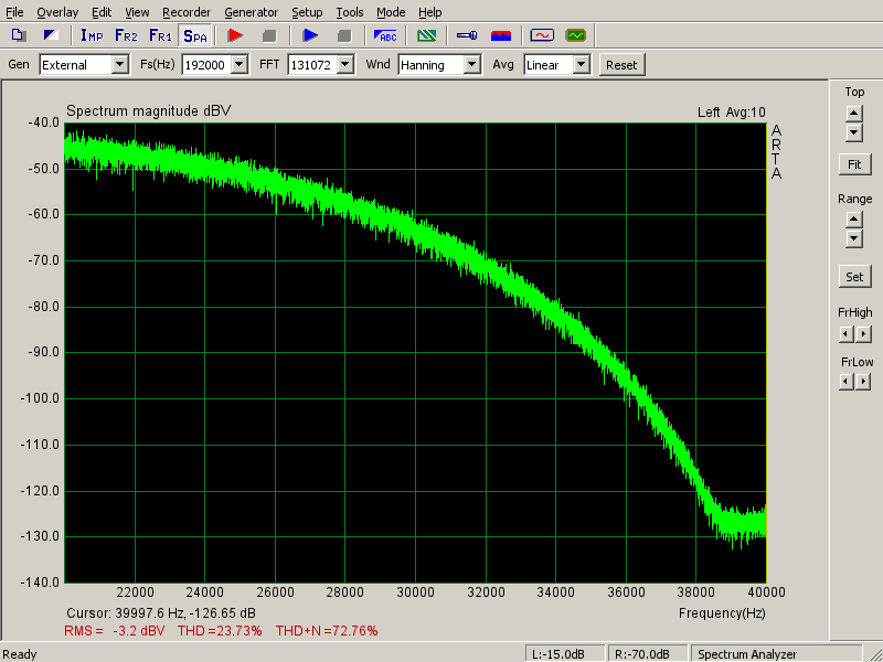

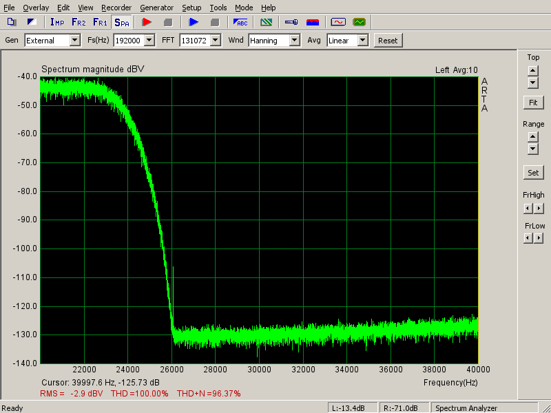

Nakonec to nejlepší. Testovací signál na CD je bílý šum, podíváme se na to, co s ním udělají filtry přehravačů. Nejprve jen oba přehravače. Máme roztaženou oblast 20000 - 23760 Hz, aby bylo vidět transitní pásmo.
 Filesize:  75.04 KB
 Viewed:  562 Time(s)
 Filesize:  74.89 KB
 Viewed:  617 Time(s)
PríspevokZaslal: Po marec 17, 2014 20:24:43    Predmet: Odpovedať s citátom

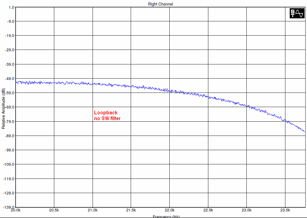

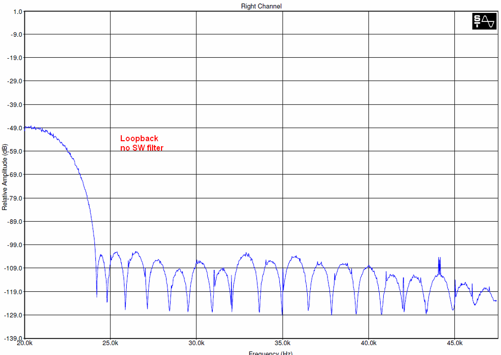

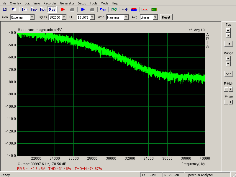

A nyní samotná karta se signálem bílý šum 44.1kHz/16bit. Připomeňme si, že vše pod 22kHz má být odřezané. V obrázcích uvidíte tranzitní oblast tak, jak ji karta "umí". Potom s přidaným SW brickwall filtrem. A pak zase bez filtru, ale měřeno až do 47500Hz. Nuly a jedničky, každé hrají totálně jinak.
 Filesize:  75.5 KB
 Viewed:  592 Time(s)
 Filesize:  73.81 KB
 Viewed:  559 Time(s)
 Filesize:  92.88 KB
 Viewed:  517 Time(s)

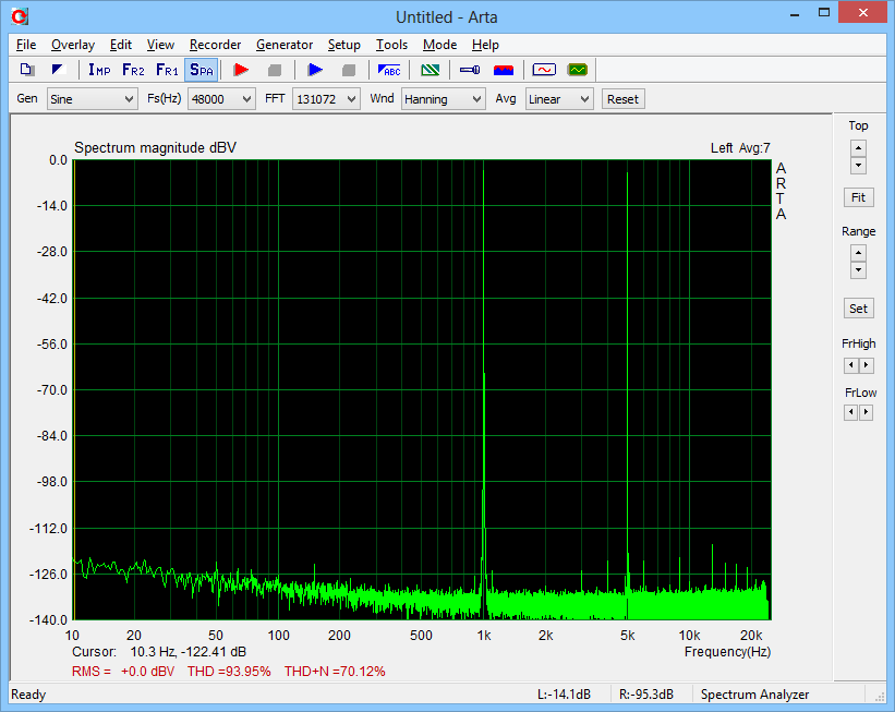

Bol som zvedavy na ten 1+5kHz:
Pk level: -0.42dB
RMS level -6.44dB
Wifi -> BeagleBone Black I2S -> Buffalo 3 -> IVY -> Symfet -> Juli@ symetrika
 Filesize:  28.58 KB
 Viewed:  546 Time(s)

To bych neřekl. Zejména oblast nad Fs/2 (nad 22,05kHz) je důležitá, nemělo by tam být "nic". Pokud tam něco je, tak to dává prostor k aliasům, zrcadlovým kmitočtům, které se objeví pod Fs/2 a nemají tam co dělat. Zhorší se dynamický rozsah na výškách a přibydou tam nežádoucí signály, což zhoršuje definování výšek, výsledkem je "rozmáznutí" zvuku.
Z tohoto pohledu se nejlépe chová SW brickwall, pak CD-S3, pak SA7001 a nejhůř karta.

miero napísal:
Pk level: -0.42dB
RMS level -6.44dB
Zkus bílý šum 44.1kHz/16bit, lineární osu X, roztáhnout oblast nad 20kHz. Zajímalo by mě, jak to má udělaný filtr.
Když měřím CD-S3 se symetrickým preampem a symetrickým vstupem karty, tak THD je všude pod 0,001%. Ale měření pak není srovnatelné s přehravačem, který má jen SE výstup. Ten průběh filtru podle mě dělá větší sluchový rozdíl, než THD.

To má překvapivě malé potlačení v nepropustném pásmu ..... dá se vzorkovat na výstupu 48kHz a na vstupu 96kHz (nebo 192kHz)? Co to provede s dvojtónem 19+20kHz, nebo 21+22kHz vyslaným se vzorkováním 48kHz?

Jestli jsem to dobře pochopil, tak loopback_white_lin_wideband.PNG končí až na 24kHz. Opravdu přehrávací řetězec nepřevzorkovává vstupních 44.1kHz na 48kHz? A jak to bylo ověřeno? Takový nekvalitní resampling (typicky součástí standardních mixerů desktopových OS) by klidně ten bordel mohl způsobit.
Príspevky: 11840
PríspevokZaslal: Po marec 17, 2014 23:36:01    Predmet: Odpovedať s citátom
PMA napísal:
Vystup do DACu je 48k.
Juli vzorkuje 96k.
PríspevokZaslal: Po marec 17, 2014 23:44:32    Predmet: Odpovedať s citátom
dustin napísal:
Bylo to ověřeno, to jde snadno (umím převzorkování zapnout i vypnout, i vnutit převzorkování na 44.1), ale zejména vstupní signál je 44.1/16. Mixery a podobné legrace nepoužívám.

Miro, to jsou možná ty filtry v Buffalu .... Ten slow roll-off je jak vyšitý (průser).
Juli to dělá i v loopbacku??

Vzhledem k jasné hranici mezi signálem a aliasy na 24kHz na tom grafu se mi prostě jako nejpravděpodobnější jeví vstup 48kHz signálu do zvukovky. Proč by nebyla ta hranice na 22kHz?

Stejně se chová výstupní filtr v CD přehravači Marantz SA7001, viz horní obrázek v příspěvku #207366

PríspevokZaslal: Ut marec 18, 2014 06:58:08    Predmet: Odpovedať s citátom

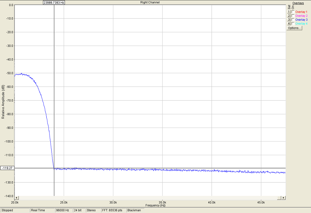

Tady máte filtr přehravače Marantz vzorkovaný s Fs = 96kHz. Filtr končí přesně na 24kHz, stejně jako u té karty (jiná než kterou je nyní měřeno). Ty tzv. "aliasy" nejsou aliasy, ale chování filtru v nepropustném pásmu, nejlépe prohlédnout datasheety DAC obvodů.

Pokud byl měřen opravdu loopback - tedy stejná karta ve smyčce - a měření probíhalo v 96kHz, pak i přehrávání probíhalo v 96kHz a něco v PC převzorkovávalo. Samozřejmě u dvou různých karet je to nezávislé.
IMO je to vzorkováno ve 48kHz (signál končí na fs/2) a softwarově převzorkováno na 96kHz. Přesně takhle se chová řetězec, který má zapnuté míchání signálů, tedy zvukovka se nepřepíná, ale jede na jednotné fs a audio subsystém OS převzorkuje na požadovanou fs aplikací.

Dustine, jsou to zbytečná (a nesmyslná) teoretizování. Nedělejte ze mě vola. Wideband měření bylo provedené druhou kartou v 96kHz, do měřené šlo 44.1kHz.

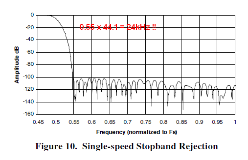

K tomu stopband, přikládám obrázek z datasheetu pro CS4397, který je v přehravači Marantz. Všimněte si, že stopband začíná až na 0.55 Fs, což je skoro přesně 24kHz pro 44.1kHz Fs. Hřebenový efekt pak potlačí nebo nepotlačí analogový filtr, tím se liší výsledek karty a CD Marantz. Znovu žádám, nedělejte ze mě vola.
Edit: srovnejte ty dva obrázky. Mate to slůvko "loopback", ale použité jsou v tomto případě 2 karty.
