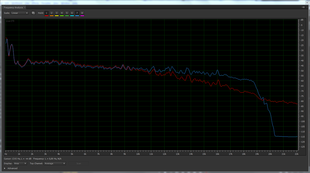

Tak som sa zameral na konkretny kus nahravky:
jeden exemplar je vinyl v sucasnej zostave, druhy exemplar je ten isty track digitalny (ale povodne je to rip z toho isteho vinylu, akurat neskor vysiel na CD):
http://oliverovsvet.sk/data/Analog.wav
http://oliverovsvet.sk/data/Digital.wav
Tu su priemerne frekvencne odozvy zodpovedajuceho useku. Cervena = vinyl, modra = digital.
Problemom je evidentne pokles od cca 10 kHz. Mate nejake rady co s tym?
PS: Analogova nahravka je pri 100pF, pri 200 nebol ziaden rozdiel.
133.25 KB |
395 Time(s) |

Je mozne, ze to je sposobene niecim inym ako kapacitou kabelaze + preampu? (ak vylucime zlu prenosku alebo jej chybne nastavenie) Ide mi o to ci je to "vada" v pravom slova zmysle alebo je toto normalny stav a problemom je jednoducho prilis vysoka nahromadena kapacita pred preampom...
