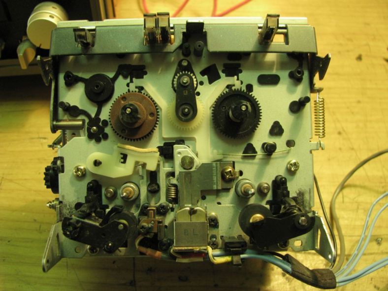

Ja som sa stretol tiež z podobným problémom,
kontakty boli mierne zaoxidované, to som vyčistil, ale plastové púzdro kde boli samotné kontakty majú dierky kde vlastne držia samotné kontakty /tie majú malinké výbežky/prepínača, pokiaľ to tam nesedelo, a bolo to uvoľnené, resp. prasknuté výbežky , robilo to spomenutú vec.
