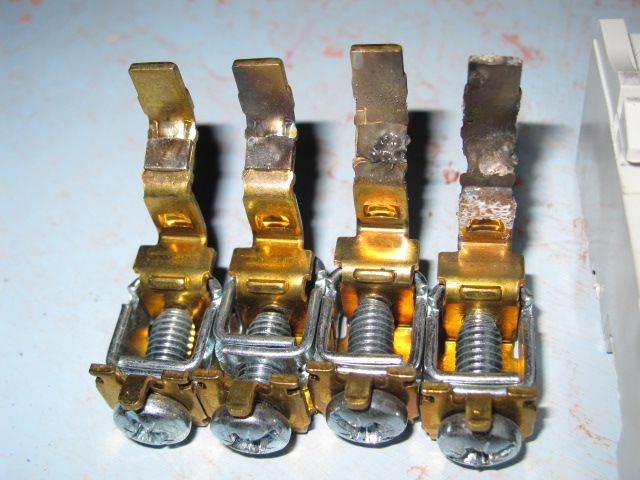

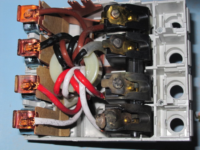

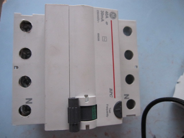

Jée vy sa tu zabávate...
Priložím jednu skúsenosť s istiacim prvkom, ktorý je bežný a potrebný v novo inštalovaných sústavách s prístupom k zásuvkám...

PríspevokZaslal: Po november 10, 2014 13:59:37    Predmet: Odpovedať s citátom
To se může stát pokud není předřazen jistič odpovídající jmenovité velikosti proudu toho chrániče.
Kde to bylo umístěno a čím to bylo jištěno?
Ty Schnidery prvky nemám tedy moc v oblibě...

PríspevokZaslal: Po november 10, 2014 14:44:32    Predmet: Odpovedať s citátom
Bolo to dávno 2-3 roky späť, tak som si už nie celkom istý čo bolo predradené a zaradené za ochranou. Predpokladám niečo do 40A a teplota v rozvádzači do 40stC. Na tomto okruhu boli zapojené ventilátory vzduchových chladičov chladenia KGJ. Ventilátory 2-2,5kW/ks a bolo ich celkom 6-7ks + nejaká bižutéria okolo. Ventilátory boli regulované skokovou reguláciou I/0 v sekciách po 2-3ks.

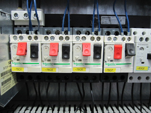

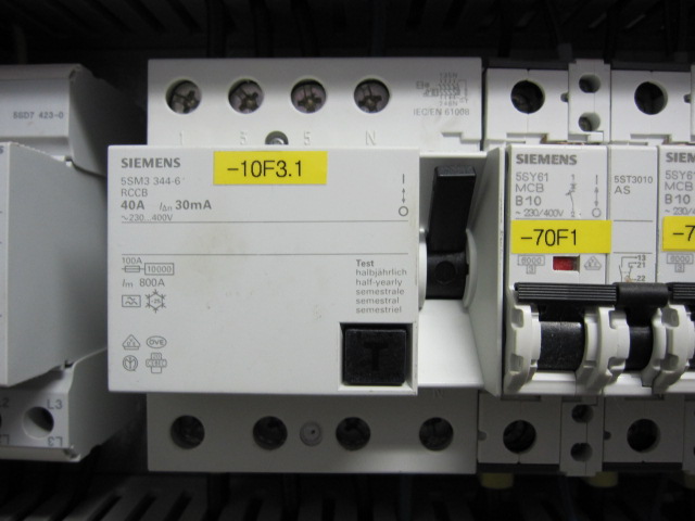

jmd
Príspevky: 3918
PríspevokZaslal: Po november 10, 2014 14:52:21    Predmet: Odpovedať s citátom
Našiel som pár obrázkov... takže 40A...

PríspevokZaslal: Po november 10, 2014 15:31:25    Predmet: Odpovedať s citátom
Ty indukční spotřebiče (motory) nedělají všeobecně kontaktům moc dobře, obvykle je příkon spínaný např. stykači několikrát menší než kdyby byla zátěž odporová (třeba topení).......víc napoví katalog výrobce.
Jinak mi přijde zbytečný dávat chránič na obvody ventilátorů-chladících jednotek je to zbytečný a může docházet ke zbytečným výpadkům chrániče.
Pokud byly kontakty přetěžovaný mohlo to klidně odejít viz:

jmd
Príspevky: 3918
PríspevokZaslal: Po november 10, 2014 17:01:55    Predmet: Odpovedať s citátom
hcrevize napísal:
V obvode boli tusim aj obehove cerpadla, instalacia vo vonkajsom prostredi, ventilatory pristupne z chodniku, obcas prechody cez zonu s plynom...
hcrevize
Založený: 09 júl 2009
Príspevky: 1623
Bydlisko: www.revize-hc.cz
PríspevokZaslal: Po november 10, 2014 17:21:45    Predmet: Odpovedať s citátom
Pokud je to pevně připojené coš asi bude nevidím problém bez chrániče.

hcrevize
Príspevky: 1623
PríspevokZaslal: Št november 13, 2014 16:24:36    Predmet: Odpovedať s citátom
To je jasný vyřadil I chránič.
Ale buď v klidu na bojler být chránič nemusí.... Wink
