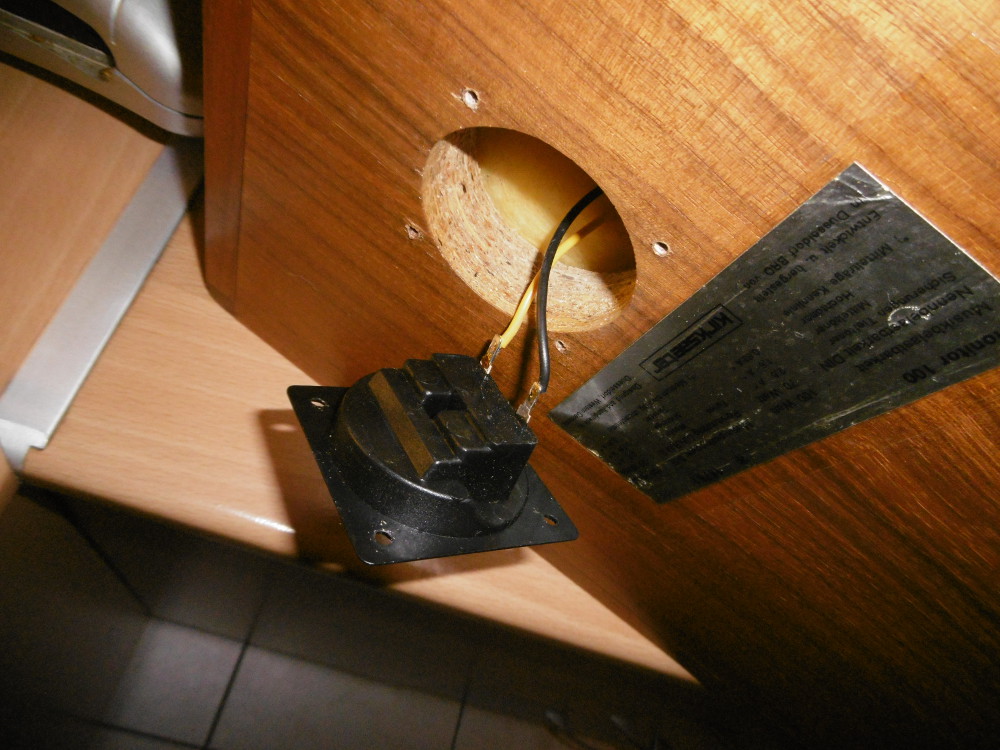

MaG
Založený: 11 január 2014
Príspevky: 1474
PríspevokZaslal: Ne december 04, 2016 22:45:54    Predmet: Odpovedať s citátom
Ak tam necháš tie pérové svorky, tak Ti nič ani nezostáva.
Sú však terminály, ktoré by sa pravdepodobne dali vymeniť bez úpravy otvoru v reprosústave (zámerne som Ti vybral taký obrázok). Nanajvýš by si urobil nové otvory na závrtné skrutky. V prípade výmeny terminálov by som Ti odporúčal kúpiť káble 2x 4 mm2. Cenový rozdiel je zanedbateľný a neskôr budeš ľutovať.

MaG
Príspevky: 1474
PríspevokZaslal: Po december 05, 2016 19:40:43    Predmet: Odpovedať s citátom
Ak si myslíš, že by sa dali vymeniť samotné pérové svorky v pôvodnej plastovej vaničke, môžeš kúpiť aj len samotné terminály:
Prípadne môžeš plastovú vaničku nahradiť plochou krytkou z vhodného pevného materiálu. Pre inšpiráciu:
Fantázii sa medze nakladú Very Happy Vyber si to, čo je pre Teba jednoduchšie.

PríspevokZaslal: Po december 05, 2016 20:18:06    Predmet: Odpovedať s citátom
MaG: áno vidím to tak, že kúpiť samotné terminály a tie osadiť do pôvodného plastu, alebo si vyrobiť doštičku ako si písal a do nej osadiť terminály. Tá VIABLUE je fasácka, ale aj tá jej cena Very Happy

Príspevky: 11840
PríspevokZaslal: Po december 05, 2016 20:52:43    Predmet: Odpovedať s citátom
Mam trochu pochybnosti, ci vymena terminalov u tychto repro bude k niecomu dobra. Pravdepodobne ked to otvoris, tak zistis ze kable vnutri repro su nejako podozrivo tenke. A ked tam das novy terminal, tak je ho treba vzduchotesne utesnit, inak to skor uskodi.

hifitrip
Založený: 12 november 2016
Príspevky: 568
PríspevokZaslal: Ut december 06, 2016 21:58:38    Predmet: Odpovedať s citátom
Pozrel som ten terminál, pridávam foto. Káble vedúce od terminálu sú hrúbky niečo cez 2 mm ale aj s izoláciou už.
 Filesize:  240.81 KB
 Viewed:  405 Time(s)
