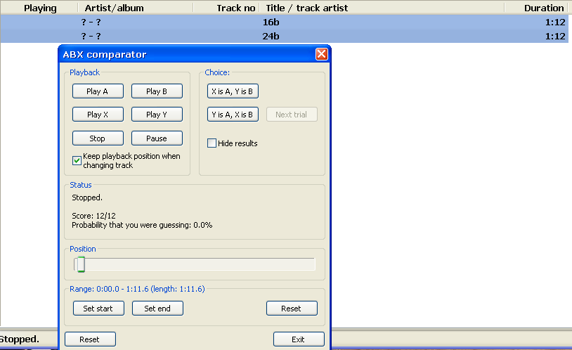

Další test je na hires x lowres
https://www.dropbox.com/s/fzptrndp7avwya5/16b_24b.zip?dl=0
(vypůjčil jsem si kousek nahrávky od cougha, smekám před tak nízkým šumovým pozadím nahrávací cesty!!)
Prosím o screenshoty, tady by měl každý uspět na 10/10. Pokud ne, hledejte problém v DAC, kartě nebo sluchátkách, ev. uších.
Možno použít jako test korektního přehrávání v rozlišení 24-bit, jako zkoušku, že karta (DAC) nezůstane v režimu 16-bit.

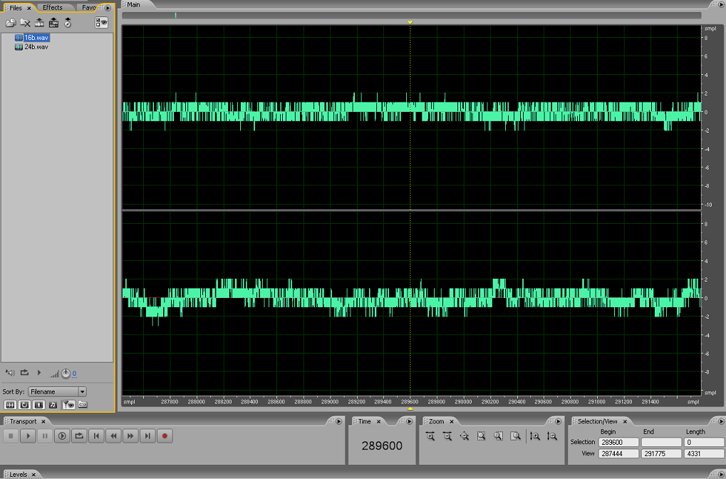

PríspevokZaslal: Ne máj 17, 2015 08:58:51    Predmet: Odpovedať s citátom

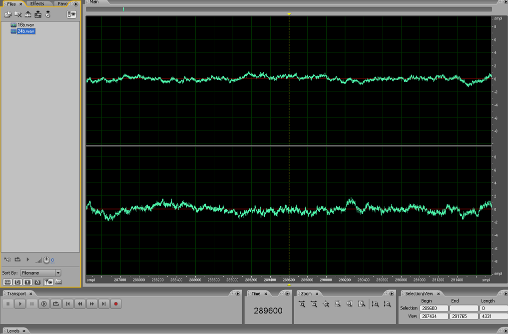

Rozdíl v nízkoúrovňových datech je dost velký, díky tomu, že šum Ivošovy nahrávací cesty je tak nízký.
Při přehrávání s vyšší hlasitostí je šum v tiché počáteční pasáži ze 16-bitových dat jasně slyšet, takže by nebyl problém udělat v ABX výsledek 100/100.

Takže to je "pouze" o tom šumu? Dokud jsem opravdu hodně nevytočil hlasitost tak rozdíl slyšet samozřejmě nebyl, respektive není, pouze jde slyšet šum.

Jde o to, že když to patřičně zesílíš a nedochází k limitaci, tak porovnáváš vůči normálnímu pozadí jen nějaký rozdíl bitových hloubek.
Když to zesílíš o 24dB (16x), tak porovnáváš 20-ti a 12-ti bitový přenos a tam už je slyšet i rozdíl šumu i zkreslení.
Taky je zajímavé, jak se udělala redukce na 16-bit, prostým ořezáním ? nebo je použit nějaký dithering ? nebo nějaká rekurziva ?

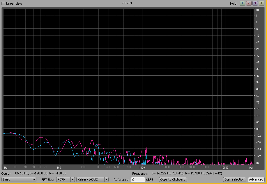

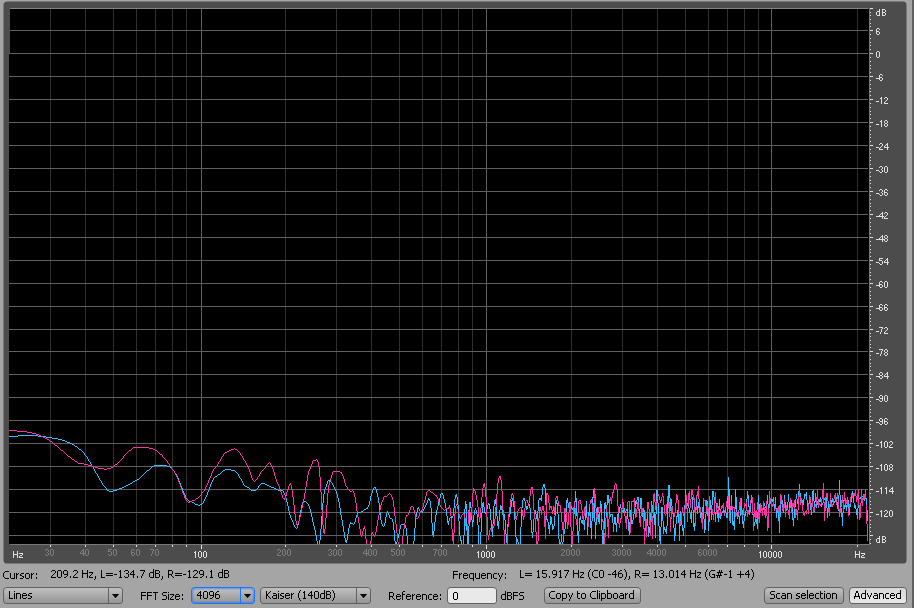

PríspevokZaslal: Ne máj 17, 2015 15:41:57    Predmet: Odpovedať s citátom
danhard napísal:

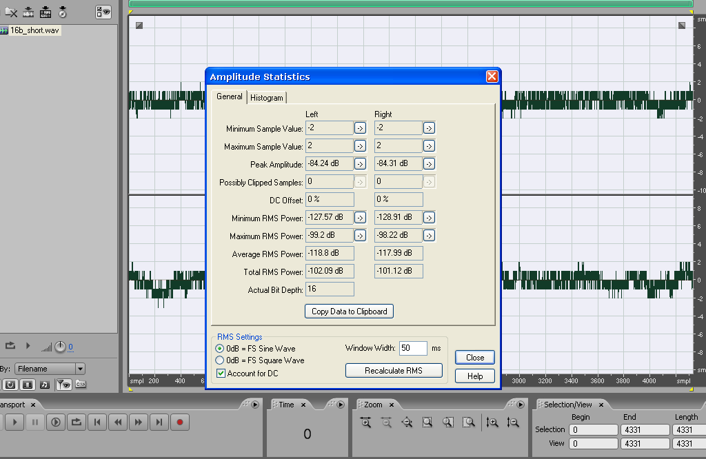

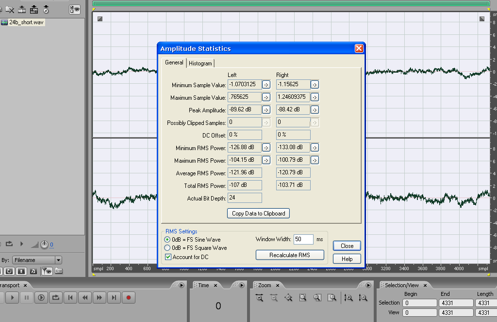

Je to dost běžná funkce v programech pro zpracování zvuku, když z masteru, který je ve 24 (i více) bitech děláš výsledný 16-ti bitový soubor. Tohle je udělané v Adobe Audition, funkce konverze formátu, použitý je TPD dither.
Toto je rozdíl v šumu v určité pasáži, okno 50ms.

Ten šum, počítaný a zobrazený na datech přes celé pásmo může být i zavádějící.
Jaký by byl šum u SACD v takovém zobrazení ? Very Happy
Ten 16bit formát se chová jako CD formát ? Jak je ošetřena premfáze ?
PríspevokZaslal: Ne máj 17, 2015 16:12:44    Predmet: Odpovedať s citátom
Ten 16-ti bit je regulérní CD formát.
Prostě to víc šumí a je tam o něco horší rozlišení, žádná věda. A je to slyšet. U nějaké hlasitější nahrávky by se nic nepoznalo, u rocku vůbec nic, tady ta coughova nahrávka s extréní dynamikou umožňuje ukázat přínos vyššího rozlišení. Na většině komerčních nahrávek se to asi nepozná, jednak často šumí víc mikrofonní cesta, pak i hluk sálu, v popu často používaný mgf. pásek atd.
Přesto jsem příznivce vyššího rozlišení, proč to dělat hůř, když to jde dělat líp.
PríspevokZaslal: Ne máj 17, 2015 16:17:14    Predmet: Odpovedať s citátom
danhard napísal:

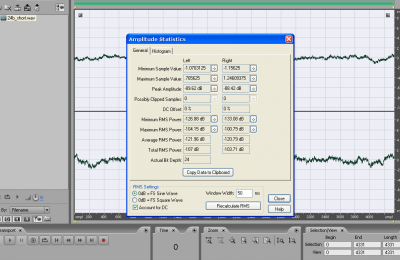

V audio pásmu do 20kHz, při korektním provedení, by byl srovnatelný s 24-bit záznamem. Vtip je v tom že SACD šumí až na ultrazvuku.
Tady je ještě šum z toho kousku dat.
Chybně, byl by 100% Very Happy
Zobrazuješ přímo vzorky digitalizace, ne analogový průběh na výstupu s nějakou filtrací.
Když použiješ u CD premfázi-demfázi, tak si můžeš v pásmu nad 10kHz o 10dB se šumem pomoci. Když použiješ vhodný dithering a rekurzivu při kompresi, tak můžeš šum směrovat tam a tím ho ve výsledku potlačit.
SACD není nic jiného, než redukce bitové délky za pomocí frekvenčně definovaného ditheringu a rekurzivního filtru.

Přínos je samozřejmě nejen ve snížení šumu, ale současně ve zvýšení rozlišení.

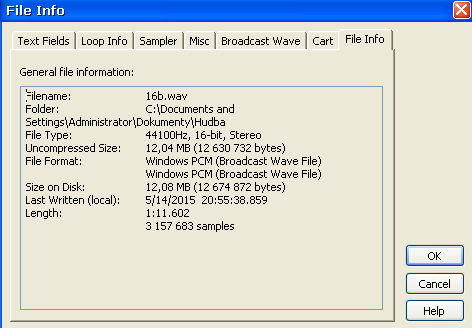

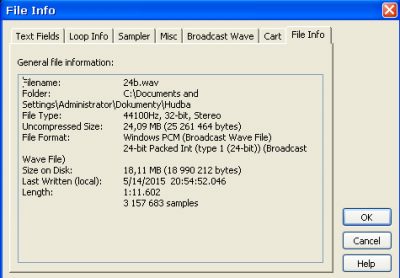

Soubory v testu:
 Filesize:  13.87 KB
 Viewed:  226 Time(s)
 Filesize:  14.64 KB
 Viewed:  253 Time(s)
