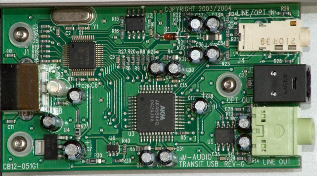

MyDac má galvanické oddelenie USB, ale vstupnä časť je asi napájaná z USB? Sad

PríspevokZaslal: So marec 05, 2016 07:07:09    Predmet: Odpovedať s citátom
Asi to zlé meranie MyDac spôsobil len vstup Transitu, lebo ušami si to dosť pochvaľujem a verím, že takéto skreslenia už by som asi počul aj ja.
Normálne merania MyDac sú dosť dobré:
http://thehbproject.com/en/reviews/136/4/Micromega-MyDAC-d/a-converter---Measurements
A Transit nemá oddelenie (zdroj: http://www.head-fi.org/t/129132/adding-coaxial-s-pdif-to-the-m-audio-transit)
