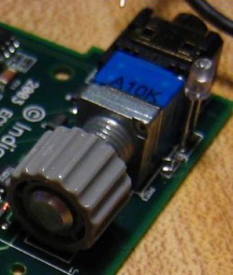

Zdravim!

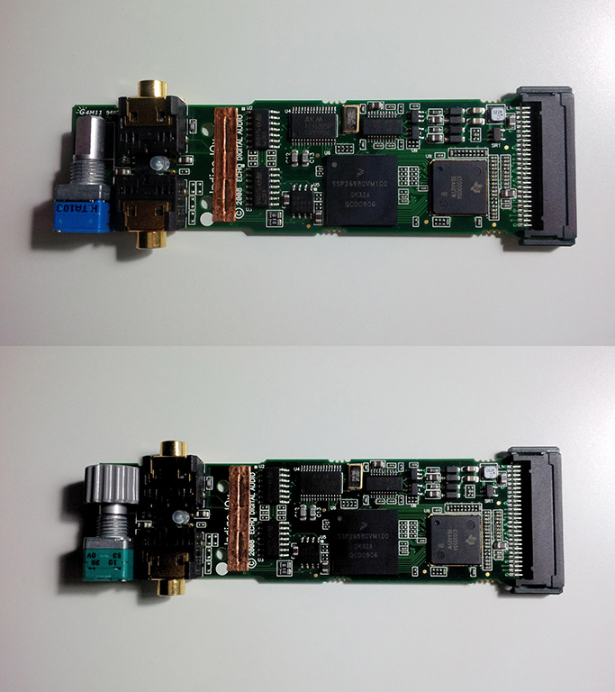

Neviete nahodou, co by to mohol byt za potak (foto1)? Mam ho vo svojej Echo Audio zvukovke a zistil som, ze sumi ked sa dostavam k vyssim hlasitostiam. Jedine, co pomoze je ked zatlacim na hriadel a vtedy to prestane ale to nie je riesenie. Na plosaku vyzeraju byt kontakty OK. Na starsiom modeli vyzera byt ten isty potak a ten mal na sebe oznacenie A10K (foto2). Skusal som aj podporu Echo Audio ale mam pochybnosti, ci vobec odpisu...

Videl bych to na dvojity 10kohm s logaritmickym prubehem (klasika pro volume)...

Pokud je single, bude lineární a regulovat nějaký čip. Je-li stereo, bude klasika logaritmický. Průběh snadno zjistíš měřákem, zda je lineární nebo nepravidelný.
Príspevky: 6070
PríspevokZaslal: Št november 10, 2016 06:54:37    Predmet: Odpovedať s citátom
Neviem v čom je problém. Jeden je označený A10k, druhý A103 (10x10^3). Obidva sú identické, 10k log. Vysvetlenie značenia je tu, strana 23.

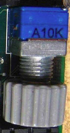

A hladká osička s ploškou odpovídá? Některá kolečka potřebují ten tisícihran.
moses
Založený: 17 november 2012
Príspevky: 1928
PríspevokZaslal: Št november 10, 2016 22:42:22    Predmet: Odpovedať s citátom
Z fotky to asi nebude dost zretelne ale je tam plocha oska. Moju Indigo sa mi uz nechcelo znova rozoberat Smile

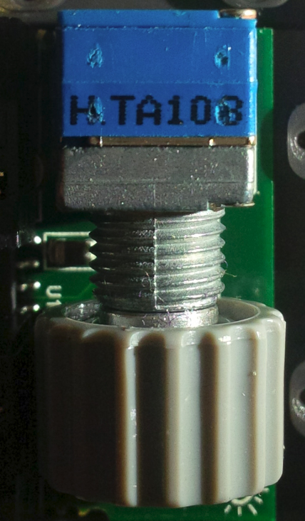

PríspevokZaslal: Ut január 31, 2017 17:33:38    Predmet: Odpovedať s citátom
Tak som sa nakoniec rozhodol konecne vymenit ten potak na tej zvukovke, pretoze to sustanie sa iba zhorsilo a uz mi to zacalo vazne liezt na nervy.
Vymena patrila k tomu narocnejsiemu, co som mal doteraz moznost riesit a hlavne oska na tom ALPS-e je trosku inak riesena ako na starom potenciometri, takze som to riesil vybrusenim casti z plastoveho koliecka.
Dufam, ze to tak skoro uz nebudem musiet rozoberat Razz
