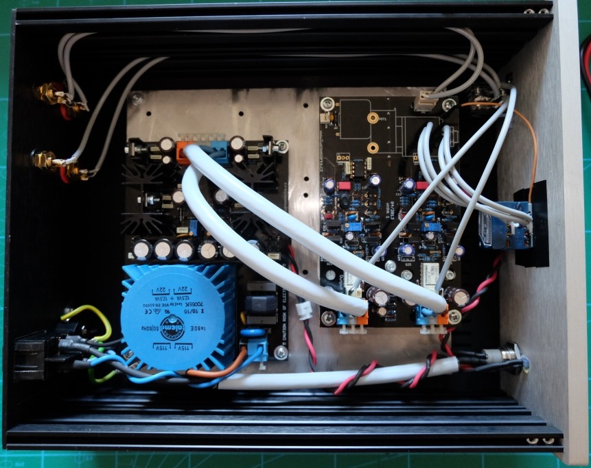

tu je foto v max kvalite
Zapol som to ešte raz a teraz je offset na ľavom kanály 500mV a na pravom skáče od 5 cez 10 až 30mV, ale potom sa to drží okolo 30-tky. Ak prehodím OZ, tak sa nič nemení. Oproti tomu, keď som mal 200mV som nič nerobil. BIAS je ešte stále 500mV.

Těžko něco diagnostikovat, když od toho člověk nemá ani schema. Ten ofset je strašlivej - úplně mimo. Ale nemusejí to být špatné OZ (např. pokud pracují do zkratu, nebo je naopak přerušená cesta, nepomohou tomu)...........
"Studeňáky tam nebudou" (= tvrzení, nebo slepá víra?) - nemusejí tam být, ale chyba někde bude. Tedy měřil jsi pracovní body? Alespoň těch operáků? Co mají na vstupech - na výstupu...
Kmitá nebo nekmitá? Podíval ses na to alespoň osciloskopem? ...
(Očekávám obvyklou odpověď ve smyslu: nepodíval, protože osciloskop nemám, ale jsem si jist, že to nekmitá).
Řešme to logicky. Kecy nemaj' cenu.
Takhle se ale nikam nedostaneme. Přidej relevantní údaje (= čísla - co kde)
Naposledy upravil Karel S. dňa Ne jún 18, 2017 18:55:38, celkom upravené 1 krát.

Jak je to uzemněný na krabici? Z fotky to není patrný, je to vůbec zemněný?

PríspevokZaslal: Ne jún 18, 2017 18:58:18    Predmet: Odpovedať s citátom
Karel S. napísal:
Zemnění neudělá ofset.
To sice ne ale kmitat to díky tomu může...........

Zemnenie je priamo na zadný panel + na základovú nerzovú dosku. Cez kondík sú potom uzemnené aj vstupné CINCH-e. GND z DPS nie je s krabičkou spojené, t. j. PE vodič a GND s multimetrom neprepípam.

PríspevokZaslal: Ne jún 18, 2017 19:14:13    Predmet: Odpovedať s citátom
Co napájení těch operáků? Zkus změřit piny 1 a 7 proti zemi PCB.
Jaké je napětí a vstupu do operáků piny č.2 a 3 porti zemi PCB.
Počítám ale že si zakouřil emitorový odpory když byl trimr nastavený na max. proud, popř. jsou načatý koncový trandy.......nebo odpory v budičích....
Zkus změřit hodnotu emitorových odporů R69/70, R67/68, R42/47, R40/45 (10R)

Ještě napájecí napětí na kolektorech výstupních tranzistorů........
a ještě hodnotu odporů R74/75, R76/77 (10R)

Odprásknuté emitorové odpory v koncích (podle fotky vrstvové) by to mohly být.
Začít oživovat něco jako člověk mimo obor, navíc bez podkladů je znakem opravdu neuvěřitelné sebedůvěry.
Soaron
Založený: 27 december 2015
Príspevky: 1946
PríspevokZaslal: Ne jún 18, 2017 19:40:27    Predmet: Odpovedať s citátom
Vybral som OZ a teraz je offset 5mV(L) a 7mV(R).
pin4 GND = -12V
pin7 GND = +12V
pin2 GND = 90mV(L), 9mV(R)
pin3 GND = 500mV(L), 7mV(R)
Odpory odmeriam asi už len zajtra.
Sony WH-1000XM4
Soaron
Príspevky: 1946
PríspevokZaslal: Ne jún 18, 2017 19:47:18    Predmet: Odpovedať s citátom
Karel S. napísal:
Mimo obor nie som, len sa tým neživím. Ale ako hobby mi to zostalo Very Happy
Sony WH-1000XM4
PríspevokZaslal: Ne jún 18, 2017 20:14:41    Predmet: Odpovedať s citátom
U některých součástek ani neprotekl cín prokovem na vrchní stranu desky. To nesvědčí o velké kvalitě pájení. Zdá se mi to, nebo odpory nad nápisem bias mají odloupnutý lak na levých čepičkách ?
Nechci se opakovat, ale už jsem dříve psal, že oživování stavebnice, pokud není k dispozici schéma, měřicí technika a dostatek zkušeností, může být pořádný horor.
