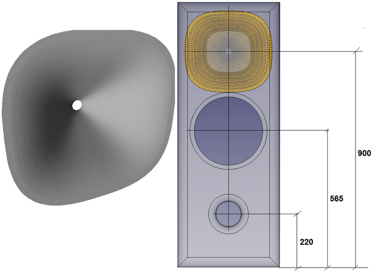

Projekt vzesel z pozadavku na "dospelou" bednu v jeste kompaktnim baleni. Projekt 1518 by mozna vyhovel lepe, ale prece jen to uz neni zcela manzelka-friendly reseni. Zaroven jsem v tu dobu ziskal byvalou MethMenovou 25L satelitni OSWG bednu 12"+1"@12" OSWG ( B&C 12TBX100 + CDX1-1745), kde jsem si "osahal" hlavni rysy velkych OSWG zvukovodu. A vicemene ve stejnou dobu zde Mabat vytvoril utilitu na generovani supereliptickych zvukovodu - STH. Jelikoz mne to zaujalo a zaroven se mi podarilo presvedcit "investora", aby se misto OSWG pouzil STH zvukovod (predevsim jsem chtel pouzitim tohoto typu zvukovodu zlepsit osove chovani - zde nejsou OSWG uplne "ciste") . Pochopitelne to byl trochu risk a krok do neznama. Nicmene v duchu, "kdo se boji, dela porad kalotove bedny" se projekt zacal realizovat.
Koncepce:
- fullrange 2p - objem kolem 60-80L pro basak (bassreflex vpredu)
- predpokladana celkova ciltivost: 86-87dB/1m/2.83V
- rozmery skrine - 420x1100x300 ( + prepazka pro snizeni objemu na basak)
- zvukovod 361x338-130 STH soucasti cela - tzn. vyroba cela je mozna pouze na CNC
- radiusy po obvodu cela: 40mm

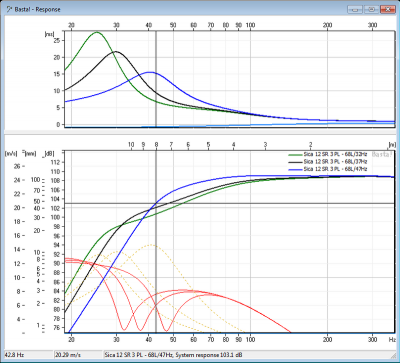

- bass - Sica 12SR3PL - 12", PA subwoofer, 400W, 92dB
- bass alternativni : Dayton DSA-315 - mereni a simulace

Jak jsi vůbec dával dohromady model toho čela? Přišlo mi, že jsi to dělal nakonec sám (odkaz). To je tedy "jen" s využitím toho STL modelu horny?
Jestli se to povede i s pasivní výhybkou, tak za ty peníze to bude naprostá bomba. Nepočítal jsem to, ale jestli máte přebytek objemu, dalo by se to možná udělat v půdorysu i jako trojúhelník, což má výhodu v tom, že to pak při pohledu ze strany vypadá ještě mnohem mělčí (pokud se hraje na WAF). Každopádně
Pet007 Hifista - zaslúžilec
Založený: 12 november 2015 Príspevky: 551 Bydlisko: Jablonec n.N.
Zaslal: So marec 31, 2018 22:05:15 Predmet: |
| Ano, model cela jsem delal sam ve FreeCadu bez STH. Ten jsem si tam naimportoval po vygenerovani jen pro kontrolu, ze se tam vejde, jak bude navazovat na radiusy na hranach a na basak. Samotny zvukovod tam fyzicky "umistil" az Zeleny pri vyrobe (resp. priprave dat) na CNC.

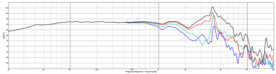

Polary 0-120 obou menicu (data bez vyhlazeni). Probehne jeste premereni kvuli dosazeni delsiho cas. okna.

Hmm, tak té rezonance basáku jsem se prve úplně nevšiml, koukal jsem hlavně na hornu. Tohle to tam trochu kazí, bude to chtít ve výhybce náležitou péči. Bude to asi jen tak tak...
Ale jo, mohlo by to stačit, dělit to můžeš klidně na 1 kHz, to ti zbývá ještě jedna celá celkem čistá oktáva.
To je právě ta svízel celorozsahového dvoupásma - nejsou na to bezproblémový repráky. Třeba takovej 12TBX100 je skvělej i na středech, ale zas je patálie tahat to pasivně dolů. A přesně proto vzniká Tritonia Ale třeba to slyšet nebude. Už jsem si na chvíli myslel, že jsi našel reprák, kterej vyhoví bez problémů na obou koncích...

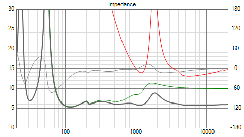

Jinak jeste takova eko verze vyhybky - nahore jen 2x RLC a dole 1x, ten co potlacuje rezonanci basaku je castecne nahrazen poladenim filtru. Rekl bych, ze by to tez slo. (na tech cca 2.2kHz uz je utlum vice nez -35dB)

Ještě bych srovnal tu impedanci, to už je pár laciných součástek. Bylo by to hezčí, když nic jiného. Jinak je to skvělý.
A samozřejmě nechat tam ze začátku ještě prostor pro jemné doladění úrovně na výškách.

Kompenzaci impedance si nechavam nakonec. Drive to tam nedavam, aby mne to nemaskovalo nejaky pripadny veletoce ve fazi. Tady to jde krasne vyzehlit jen pomoci RC clenu 10R/22uF.

Jak to vůbec vychází s citlivostí, máš odhad? Zásadní otázka - bude na to stačit LM3886?
V aktivu jo, rozhodně po tu výškovou větev.
Zaslal: So apríl 07, 2018 06:45:25 Predmet: |
Jelikoz to ja ted provozuju na LM4780 (2xLM3886), tak to staci Citlivot odhaduju kolem 86-87dB/2.83V.
