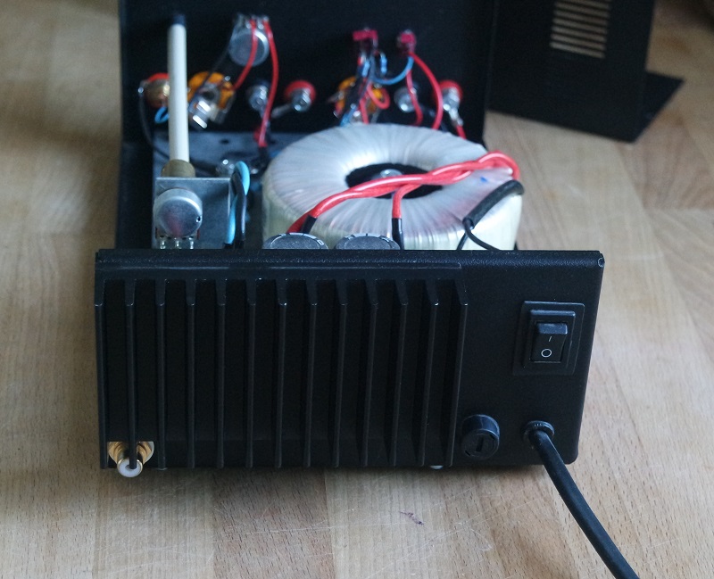

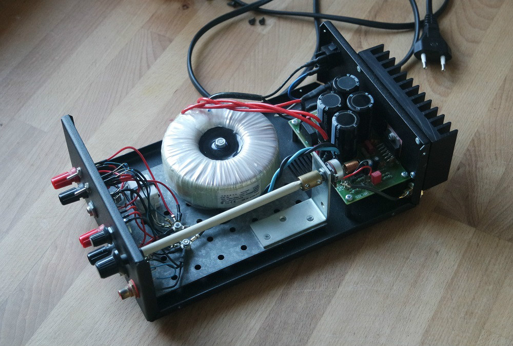

LM3886, trafo 2x19V/100VA. Vždycky jsem s tím naměřil všechno, co jsem potřeboval. Škatule 16 x 25 x 8 cm.
 Filesize:  225.45 KB
 Viewed:  226 Time(s)
 Filesize:  188.12 KB
 Viewed:  183 Time(s)
 Filesize:  168.73 KB
 Viewed:  193 Time(s)

Díky, skvělá inspirace!
