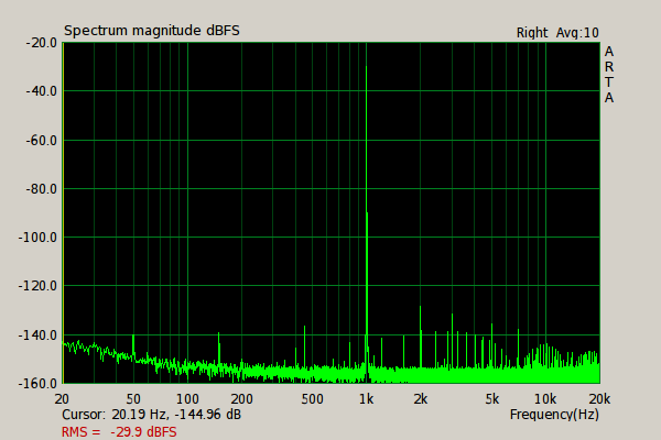

Kryton vedla publikoval pekne merania tejto krabicky.
http://hififorum.sk/phpBB3/viewtopic.php?f=23&t=324
Mam k nej novy postreh. Okolo potakov ma karta "pekne" zeleno/cervene ledky na indikovanie urovne signalu. Tieto ledky na urovni pod -30dB nesvietia a potom im postupne s rastucou hlasitostou rastie i zelenej, pri nabehu limitacie nad -1dB uz svieti na cerveno.
Vsetko by bolo pekne, keby to PWM pre LEDky uz i na nizkej intenzite neindukovalo rusednie i do merani...
Aspon sa mi to deje pri symetrickom spojeni do mikrofonneho vstupu.
Tie dBV v obrazkoch neplatia.

PríspevokZaslal: Št marec 22, 2018 21:19:08    Predmet: Odpovedať s citátom
pri urovni "zoslabenia/zosilnenia" do 9 hodin to ma cistejsi vstup
 Filesize:  8.34 KB
 Viewed:  15546 Time(s)
uroven -60dB
 Filesize:  7.8 KB
 Filesize:  7.85 KB
PríspevokZaslal: Št marec 22, 2018 21:25:29    Predmet: Odpovedať s citátom
Cize v rozsahu od -31.5 dBFS az -6.5 dBFS je to na mikrofonnom vstupe rusene blikajucim indikatorom hlasitosti.
To budu z toho pekne nahravky...

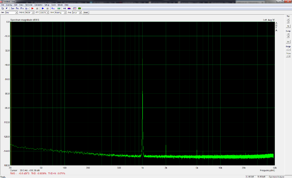

To v tom případě reklamuj. Měl jsem tuto kartu tady půjčenou na měření od Kocoura a tohle rozhodně nedělala.
BTW jen kvůli tobě jsem ten obrázek zmenšil, ale ta místní debilita s obrázkem menším než 1024*768 je zak z roku 1 2.
 Filesize:  81.8 KB
 Viewed:  463 Time(s)
PríspevokZaslal: Pi marec 23, 2018 20:01:30    Predmet: Odpovedať s citátom

Ja som doteraz meral len na gitarovom vstupe. Tam som si žiadne neštandardné správanie pri zmene úrovní nevšimol. Teraz som vyskúšal merať cez mikrofónny vstup a môžem potvrdiť, že sa to správa presne rovnako, ako to popísal miero.
PríspevokZaslal: Ut marec 27, 2018 06:24:53    Predmet: Odpovedať s citátom
Zial, nie tak uplne. To rusenie je tam asi rovnake, a ten gitarovy vstup je "v pohode" len preto, ze je menej citlivy. A tie spektralne ciary sa tam objavuju na urovni cca -130dBFS (cca o 30-40dB nizsie nez na mikrofonnom vstupe).
Ale diky za kontrolu! :-)
Reklamovat to teda asi zmysel nema, lebo na bezne pouzitie (nie meranie) to IMHO asi vadit nebude.
