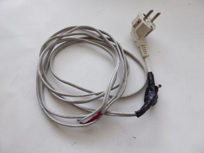

| daj to na hifinazory :-D

Možná je pod tou izolačkou nějaký filtr. To co čouhá, není to přídavné uzemnění ?
No, jestli to má pozitivní vliv na zvuk, tak to asi jinak nejde.
Ale na něco se zeptám, kde bych našel, jaký je maximální průměr otvoru mřížkování v kovovém krytu, aby to bylo podle normy bezpečné před nechtěným dotykem ?

| Je to hnus, ale porušuje to nějaké předpisy? Je povinnost dvojité izolace šňůry? Je povinnost pouze dvoukolíkové zástrčky pro třídu II? Fakt nevím, rád se poučím, díky.

OPA: bylo to v CSN 36 9060, ale ta uz neplati. Normalizovany zkusebni prst. A zkusebni trn.

dustin: Dvojitá izolace šňůry nikdy není k zahození. Ale ta boule omotaná izolačkou by určitě neprošla. A ten čouhající drát taky, přestože je to asi PE.
Ale trojkolíkovou zástrčku s připojením pouze dvou drátů mám v továrním provedení jako součást přístroje koupeného u nás, takže to asi jde.

| Díky, takže lze říct, že dvojitá izolace není povinná a trojzásuvka u class II být může?

Neprosla by ta placata dvojlinka. O tom "napojeni" ani nemluve.

| Takže přívodní šňůra musí mít dvojitou izolaci?

Zarizeni tridy II ma vsude dvojitou nebo zesilenou izolaci.

| PMA napísal: | Jak se Vám líbí toto? Je to DIY síťová šnůra, která ke mně zabloudila. Máte podobné?  |

Zrovna ji docela potřebuji, místo ní mám aparaturu provizorně napojenou na červenozelený zvonkový drát, akorát bez konektoru moc nedrží v zásuvce a trošku to jiskří.
Vladimíre,
pod izolačkou není filtr, ale klasická čokoláda, bo mi ji překousal osmák (od té doby máme jen dva)...
Mmch., odtrhávat osmáka, zakousnutého v posmrtné křeči do kabelu pod proudem, vřele nedoporučuji (od té doby se cítím tak trochu burnout) ...

Jsi frajer, že jsi se k tomu přihlásil. Ale jestli nechceš, aby museli odtrhávat Tebe, nebo někoho z Tvých blízkých, tak takové prasárny nedělej.
Já jsem si šáhnul na 220 ve čtyřech letech a můžeš mi věřit, že si to pamatuju dodnes...

červená = fáze, zelená = nulový pracovní vodič, doufám!!

Na šnůře byl původně i krásný červeno stříbrný textilní oplet, takže byla určitě zcela bezpečná. Škodolibý PMA ho svlékl a zjevil HIGH-END v jeho plné kráse a nahotě ...
Kdyby ses nacházel na vyšších vrstevnicích onoho příslovečného hifikopce, neprudil bys malichernostmi a radši vnímal HUDBU - čistou, jiskřivou, nespoutanou normami a technickými omezeními.
PS: Ostatně, už Mistr Forman a soudobá psychomedicína znali blahodárné léčivé účinky elektrického proudu na lidský mozek...
