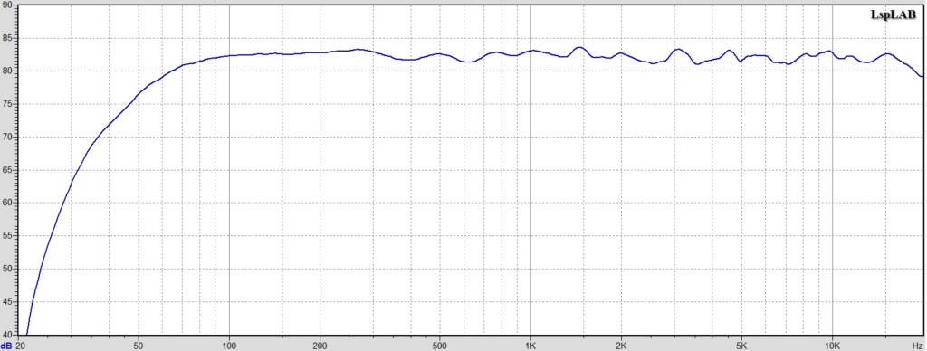

Ono charakteristiky su pekne pre oci ale s usami to moze byt uz ine.
Hlavne ked vyrobca charakteristiku skrasli oproti realite Smile
Ja si len myslim ze ten recenzent asi nebude nadrzany zacinajuci hifista co pocul hrat prve slusnejsie repraky vo svojom zivote Wink

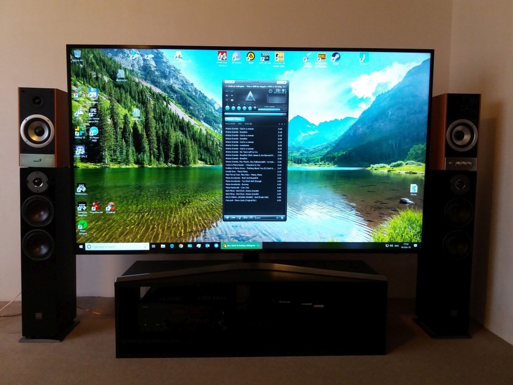

Kuva tie repraky su ale brutalne male, pri PC mam sirsie (tie Genius-y hore polozene na nich) Smile
Tie geniusy su vykuchane a napajane vykonovym signalom z toho isteho zosika. A-B repraky prepinam cez DO.
AIMP player -> WASAPI Exclusive(Event),192kHz/24bit -> optika -> YAMAHA R-N602, Pure Direct -> DALI Oberon 5 vs. Genius SP-HF2000X-vykuchane.
Stiahol som aj nejake audiophilne somariny, ze chvilu kvoli testu to hadam vydrzim Twisted Evil
Idem testovat Cool Wink Very Happy

ak mozes, posun vsetko trochu vlavo aby ten pravy reprak nebol nasekany tesne u steny. a na hudbu za neboj ani vytiahnut repro pred tv, kludne i o 70cm ak ti vystacia kable ... nech je medzi nimi priestor ... obrazovka tesne medzi nimi to bude trochu kazit.

Ta prava stena je nutne zlo lebo aj gauc je pri pravej strane Smile
Nie je tam ale az taky velky odraz ako by sa mohlo zdat predsa len je tam hned vchod do obyvky co je "diera" 1,6x2m Wink
A repraky su od steny nejakych 30 cm zadna stena takze v poho.
Na foto to asi tak nevyzera.
PríspevokZaslal: Pi október 19, 2018 18:15:21    Predmet: Odpovedať s citátom
Pri prvom testovani sa na gauc i televiziu vykasli :D Repro potrebuju priestor, takto to bude hrat, no mozno na 50% max. co dokazu.
