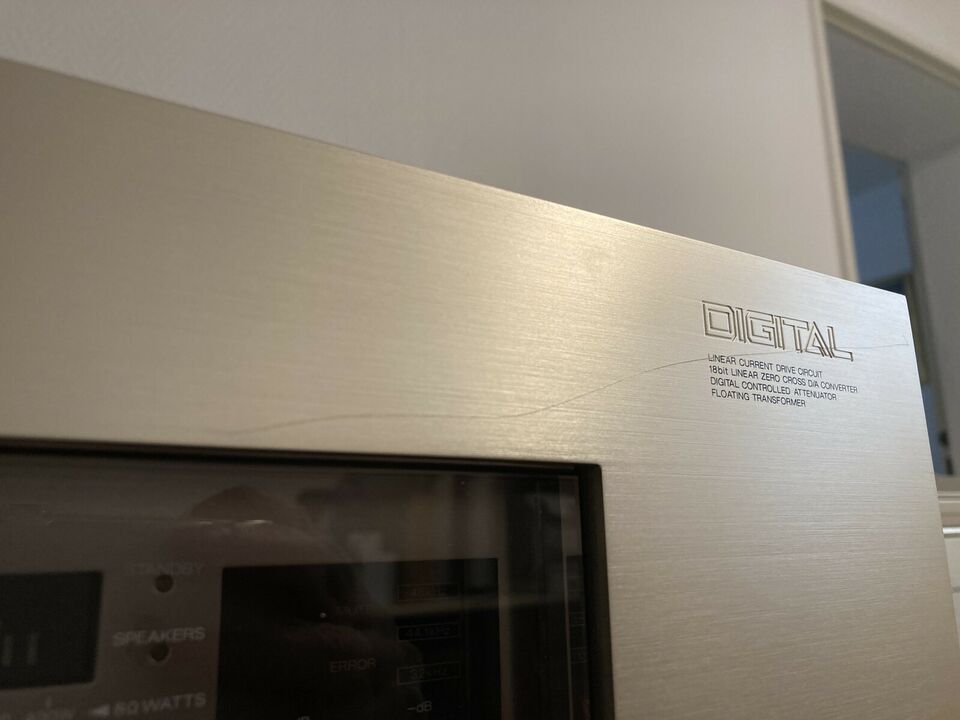

Mate skusenosti so zalestenim takehoto skrabanca na celnom paneli...da sa to ?

Nejake korekcne pero by tomu tiez nepomohlo ?

| V takomto pripade nemozne!

| nie toto sa zial riesit neda inak ako vymenou celneho panelu. (napr z pokazeneho kusu) Co to je za komponent?

Ide o to, že lokálne doleštenie by to len pokazilo. Vznikol by kontrast medzi miestami bôvodne a dodatočne leštenými. Aj keby ste doma mali ten stroj, čo to robí, tak by ste museli preleštiť komplet celý panel, aby to zostalo jednoliate.

Rozobrať, pretmeliť ryhu (a asi aj nápis), prebrúsiť a prestriekať. Ten nápis "Digital" by sa dal možno dal pracne obnoviť.
Ak sú v dolnej časti nejaké tlačítka s nápismi, tak prestriekať len tú hornú (páskou ohraničenú) časť nad displejom. "Reliéf" by sa mohol dať zvládnuť aj štetcom.
Alebo tú hornú časť prekryť a urobiť z nej "dizajnový prvok". Napr. hliníkovým plechom.
Záleží len na tom, aké sú požiadavky na výsledný vzhľad. Ak to má byť presne pôvodný vzhľad, tak asi len vymeniť.

| MaG preboha len takto nie. To skor zobrat to na rovinnu brusku a zobrat rovnomerne z celeho povrchu (brusit v pozdlznom smere ), nasledne prelakovat tenkou vrstvou bezfarebneho laku (aby to bolo odolnejsie pred chytancami) a pride sa tak len o popisky ktore sa daju pri vacsej snahe nahradit

Bolo by najprv dobre vediet, co je to vobec za material.

| Je to 30 rokov stara limitovana rarita...vyrobenych bolo iba 60 kusov, takze zohnat poskodeny kus s dobrym celnym panelom je asi nemozne.

S tou rovinnou brúskou je to lepšie riešenie, len málokto niečo také má. Ja nie.
Hľadal som preto nejaké jednoduchšie riešenie, ktoré zvládne aj "amatér".
Ak sa má zachovať 100% pôvodný vzhľad, tak to je ťažké.
Pri historickom zariadení sa to dá brať aj ako "patina". Limitovaná edícia s ryhou v počte jediného kusu. Ja viem, čierny humor
Možno ešte nájsť nejaký "materiál" (tmel...), ktorý by ryhu vyplnil a potlačil jej viditeľnosť. Leštenie však nie, to by tú ryhu ešte viac zviditeľnilo.

Len to nie !!! Brúsiť eloxovanú vrstvu?

Ja by som menil panel alebo nechal tak. Resp predal cely komponent a zohnal druhy. Brusenie som dal len ako alternativu tmelania ktore povazujem za uplnu somarinu. Brusenim vznikne sice iny odtien a ina struktura (aj tvrdost povrchu) a bude treba riesit popisky ale nepride sa vyfrezovany napis a hlavne bude povrch rovnomerny.

| Daj to prebrúsiť (ak sa dá panel demontovať a vybrať plexikryt, aby to bol iba plochý kus hliníka) niekomu, kto to ( panely) robí, napr. f. Quickpanel. Lúhom stiahnu elox, prebrúsia vzhľadovú prednú plochu ( tak, aby sa neodstránil gravírovaný nápis), znovu naeloxovať a dať potom urobiť potlač ( sieťotlač, tampoprint..) ostatných nápisov. Nebude to lacné, ale je to asi jediný spôsob, ako to zreštaurovať do pôvodného stavu, ak je to taký unikát.

| BV: presne tak to vidim aj ja
