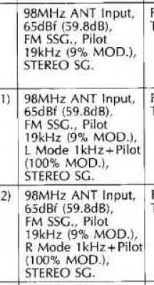

V podstate potrebujem toto
 Filesize:  77.53 KB
 Viewed:  206 Time(s)

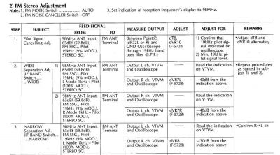

PríspevokZaslal: Pi december 25, 2020 22:38:38    Predmet: Odpovedať s citátom
Tieto signály,
fs 192kHz
 Filesize:  13.43 KB
 Viewed:  156 Time(s)

PríspevokZaslal: Pi december 25, 2020 22:51:59    Predmet: Odpovedať s citátom
L 1kHz + 9% 19kHz by malo byt:
1kHz -x dB + 19kHz - ydB + 37kHz -z dB + 39kHz - z dB
R 1kHz + 9% 19kHz by malo byt:
1kHz -x dB + 19kHz - ydB + v protifazi ( 37kHz -z dB + 39kHz - z dB)
neviem x, y, z aby to neclipovalo a splnalo podmienky modulácie.
Výstup DAC-u by priamo napájal FM signal generator.
Chápem to principiálne dobre ?

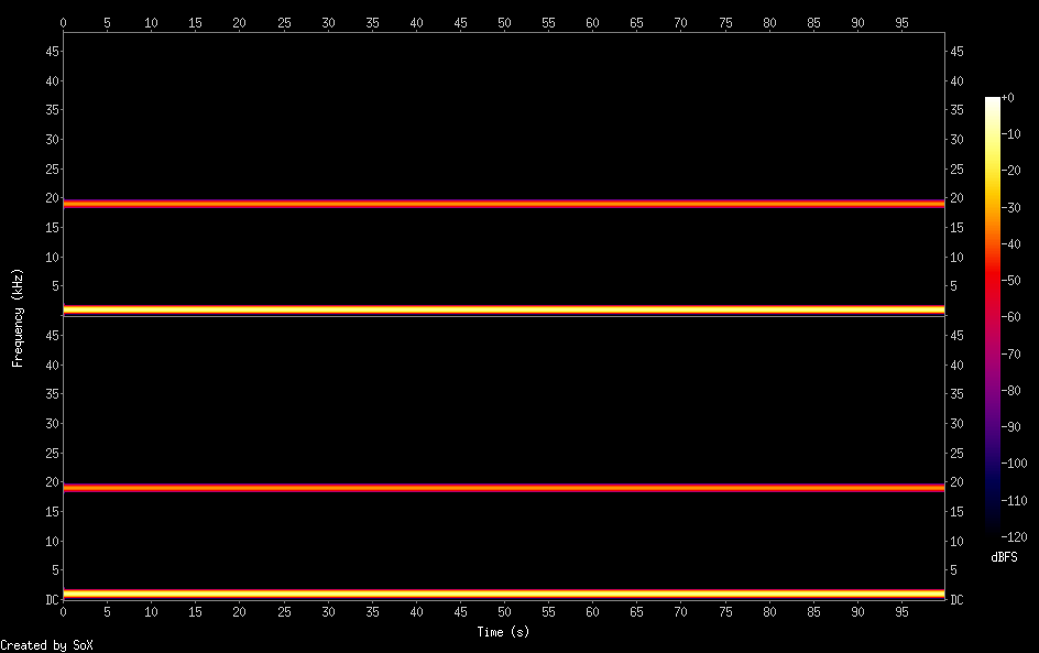

A nešlo by normálně sečíst třeba 50% 1kHz a 4.5% 19kHz?
kód:
sox -V -r 96000 -n -c2 -b 24 1k.wav synth 100 sine 1k vol 0.5
sox -V -r 96000 -n -c2 -b 24 19k.wav synth 100 sine 19k vol 0.045
sox -V -m 1k.wav 19k.wav merged.wav
sox -V merged.wav -n spectrogram -w kaiser

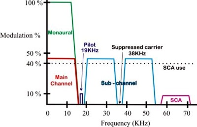

https://en.wikipedia.org/wiki/Double-sideband_suppressed-carrier_transmission
aj tak ma najviac láka vygenerovať do jedného mono wav signál na priame budenie FM Generátora
 Filesize:  21.51 KB
 Viewed:  185 Time(s)

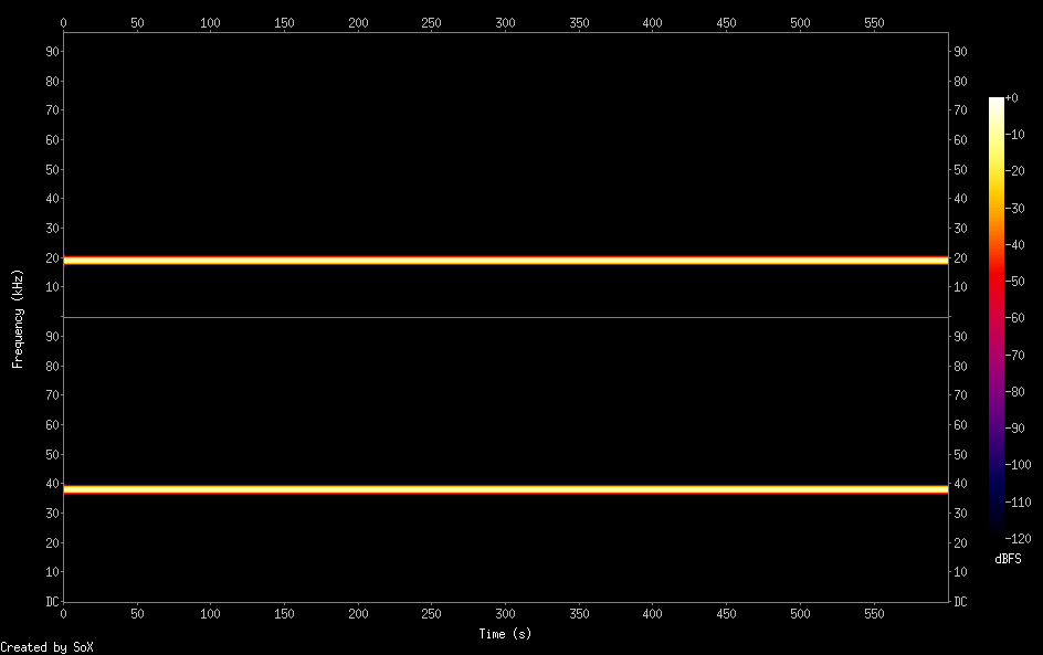

napiš mi prosím priklad pre L ch 19kHz -6dB a R ch 38kHz -6dB stereo wav dlžky 10 min
kód:
sox -V -r 192000 -n -c1 -b 24 19k.wav synth 600 sine 19k vol -6dB
sox -V -r 192000 -n -c1 -b 24 38k.wav synth 600 sine 38k vol -6dB
sox -V -M 19k.wav 38k.wav merged.wav
 Filesize:  6.67 KB
 Viewed:  11163 Time(s)
