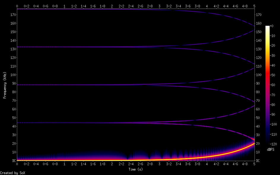

Aliasy vznikaju pri samotnom upsamplingu, napr. ked mas sweep 10-20000Hz na 44100fs tak pri upsamplingu 8x ti vznikne to na prvom obrazku.
A ked ma DAC slaby filter, tak po filtrovani vznikne nieco ako na druhom obrazku.
Ak si to resamplujes softverovo, pouzije sa typicky lepsi filter nez aky moze mat DAC a tie aliasy tam nebudu.

Príspevky: 11843
PríspevokZaslal: St február 03, 2021 17:41:36    Predmet: Odpovedať s citátom
A tie nedobre odfiltrovane aliasy sa ti v zosilnovaci mozu intermodulaciou dostat i do pocutelneho pasma.
Ak mozes, tak pri posluchu resampluj softverovo s kvalitnym filtrom, a na frekvenciu ktoru ti DAC zahra najlepsie (napr. hodiny pre nasobky 44k1 mozu byt horsie nez pre nasobky 48k, alebo naopak).

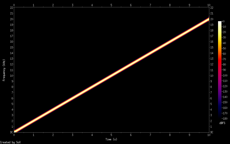

Pro 44100 -> 176400: za každý vzorek se strčí tři nulové vzorky a výsledek se prožene filtrem na 44100/2 (fitr může mít různý průběh)
Pro 44100 -> 192000: celočíselně se převzorkuje na nejmenší společný násobek (28224000), přefiltruje na 44100/2 a zdecimuje na 192000, takže za každý vzorek se strčí 639 nulových, opět se prožene filtrem na 44100/2 (fitr může mít různý průběh) a kromě každého 147. vzorku se všechny mezi nimi zahodí. Rozdíl je jen větší spotřeba CPU. Samozřejmě se používají optimalizované algoritmy, které některé kroky spojují (zrovna třeba ten v soxu).

Toto trvalo cca 2x déle, protože se filtruje mnohem delší sekvence vzorků.
Spektra všech tří signálů jsou přiložená, černá je -180dB.

karfik napísal:
Když to celočíselně resampluju na 176400Hz, tak se tam jen doplní mezi tři hodnoty, ale těch 10 původních tam stále je.
Filtrem se přepočítají všechny hodnoty, nejen ty vložené nuly. Samozřejmě u kvalitního filtru vyjdou nové hodnoty skoro stejné, jako ty původní nenulové. Rozdíly jsou většinou až pod 16 bity, tj. při ořezání 32bitových výsledků resamplingu na 16 bitů (samozřejmě bez ditheru) vylezou hodnoty téměř stejné (jiný každých cca 20 vzorků, na 24 bitů už jsou rozdíly ve všech vzorcích. Můžeš si to vyzkoušet v soxu, je to pár příkazů. Testováno na sweepu, ale je to úplně jedno, matematice je jedno, jaká čísla se sčítají/násobí.
kód:
diff -y 44100-16.samples 1764-16-4th.samples | head -n 50
0                        0
0.0010070800781                     0.0010070800781
0.0020141601562                     0.0020141601562
0.0030517578125                     0.0030517578125
0.0040588378906                     0.0040588378906
0.0050964355469                     0.0050964355469
0.0061340332031                     0.0061340332031
0.0071716308594                     0.0071716308594
0.0082092285156                     0.0082092285156
0.00927734375                        |   0.0092468261719
0.010314941406                     0.010314941406
0.011383056641                     0.011383056641
0.012420654297                     0.012420654297
0.013488769531                     0.013488769531
0.014556884766                     0.014556884766
0.015655517578                     0.015655517578
0.016723632812                     0.016723632812
0.017791748047                     0.017791748047
0.018890380859                     0.018890380859
0.019989013672                     0.019989013672
0.021087646484                     0.021087646484
0.022186279297                     0.022186279297
0.023284912109                     0.023284912109
0.0244140625                     0.0244140625
0.025512695312                     0.025512695312
0.026641845703                     0.026641845703
0.027770996094                     0.027770996094
0.028900146484                     0.028900146484
0.030029296875                     0.030029296875
0.031158447266                     0.031158447266
0.032318115234                     0.032318115234
0.033447265625                     0.033447265625
0.034606933594                     0.034606933594
0.035766601562                     0.035766601562
0.036926269531                     0.036926269531
0.0380859375                     0.0380859375
0.039245605469                     0.039245605469
0.040435791016                     0.040435791016
0.041595458984                     0.041595458984
0.042785644531                     0.042785644531
0.043975830078                     0.043975830078
0.045166015625                     0.045166015625
0.046356201172                     0.046356201172
0.047576904297                        |   0.047546386719
0.048767089844                     0.048767089844
0.049987792969                     0.049987792969
0.051177978516                     0.051177978516
0.052398681641                     0.052398681641
0.053619384766                     0.053619384766
0.054870605469                     0.054870605469
kód:
diff -y 44100-24.samples 1764-24-4th.samples | head -n 50
0                           |   2.2649765015e-06
0.0010108947754                        |   0.0010087490082
0.0020264387131                        |   0.0020287036896
0.0030465126038                        |   0.0030442476273
0.0040711164474                        |   0.004073381424
0.0051003694534                        |   0.0050981044769
0.0061341524124                        |   0.0061362981796
0.0071724653244                        |   0.0071702003479
0.0082153081894                        |   0.0082175731659
0.0092628002167                        |   0.0092605352402
0.010314702988                        |   0.010316967964
0.011371254921                        |   0.011369109154
0.012432336807                        |   0.012434601784
0.013497948647                        |   0.013495802879
0.014568209648                        |   0.014570355415
0.015642881393                        |   0.015640735626
0.016722083092                        |   0.016724228859
0.017805814743                        |   0.017803788185
0.018894195557                        |   0.018896341324
0.019986987114                        |   0.019984841347
0.021084308624                        |   0.021086454391
0.022186160088                        |   0.02218413353
0.023292541504                        |   0.023294687271
0.024403452873                        |   0.024401426315
0.025518894196                        |   0.025520920753
0.026638746262                        |   0.026636719704
0.02776324749                        |   0.027765154839
0.028892159462                        |   0.028890132904
0.030025482178                        |   0.030027508736
0.031163454056                        |   0.031161427498
0.032305717468                        |   0.032307744026
0.033452630043                        |   0.033450722694
0.034603953362                        |   0.03460586071
0.035759806633                        |   0.035757899284
0.036920070648                        |   0.036921977997
0.038084864616                        |   0.038082957268
0.039254069328                        |   0.039255857468
0.040427684784                        |   0.040425896645
0.041605830193                        |   0.041607618332
0.042788386345                        |   0.042786598206
0.04397547245                        |   0.04397714138
0.04516685009                        |   0.04516518116
0.046362757683                        |   0.046364426613
0.047563076019                        |   0.047561407089
0.048767805099                        |   0.04876947403
0.049976944923                        |   0.049975395203
0.051190495491                        |   0.051192164421
0.052408576012                        |   0.052406907082
0.053630948067                        |   0.053632497787
0.054857730865                        |   0.054856181145
Samozřejmě jsou to vše věci hluboko pod jakoukoliv slyšitelností.
dustin
Príspevky: 4898
Bydlisko: Plzeň
PríspevokZaslal: Ut marec 09, 2021 12:54:16    Predmet: Odpovedať s citátom
Koukal jsem na začátek sweepu, kde je 10Hz, tedy vzorky blízko sebe. Na konci na 20kHz se časově odpovídající vzorky po celočíselném resamplingu a ořezání na 16bitů liší již podstatně víc:
kód:
paste 44100-16.samples 1764-16-4th.samples | tail -n 50
0.62966918945   0.61532592773
-0.69622802734   -0.68161010742
0.70364379883   0.68881225586
-0.6513671875   -0.63629150391
0.54379272461   0.52850341797
-0.39007568359   -0.37454223633
0.20324707031   0.18746948242
0.00082397460938   0.016815185547
-0.2048034668   -0.22103881836
0.39141845703   0.40786743164
-0.54483032227   -0.56149291992
0.65197753906   0.66885375977
-0.7038269043   -0.72091674805
0.69595336914   0.71325683594
-0.62902832031   -0.64651489258
0.50875854492   0.52642822266
-0.34530639648   -0.36318969727
0.15258789062   0.17065429688
0.053070068359   0.034820556641
-0.25424194336   -0.23580932617
0.43383789062   0.41522216797
-0.57662963867   -0.55783081055
0.67050170898   0.65155029297
-0.70751953125   -0.68841552734
0.68453979492   0.66525268555
-0.603515625   -0.58407592773
0.47131347656   0.45172119141
-0.29913330078   -0.27941894531
0.10162353516   0.081756591797
0.10452270508   0.12451171875
-0.30178833008   -0.32189941406
0.47348022461   0.49371337891
-0.60501098633   -0.62536621094
0.6852722168   0.70571899414
-0.70742797852   -0.72799682617
0.66961669922   0.69027709961
-0.57507324219   -0.59582519531
0.43176269531   0.45260620117
-0.25189208984   -0.27279663086
0.050659179688   0.071655273438
0.15484619141   0.1337890625
-0.34722900391   -0.32614135742
0.51019287109   0.48904418945
-0.62994384766   -0.60870361328
0.6962890625   0.67501831055
-0.70364379883   -0.6823425293
0.65139770508   0.63006591797
-0.5439453125   -0.52261352539
0.39044189453   0.36907958984
-0.20385742188   -0.18249511719
BK
Založený: 16 december 2016
Príspevky: 777
PríspevokZaslal: Ut marec 09, 2021 16:56:52    Predmet: Odpovedať s citátom
Pozor, pri kvalitnom resamplingu v soxe sa pouzivaju aj dolno priepustne filtre takze vzorky isto nie su totozne smerom k hornej casti spektra.
