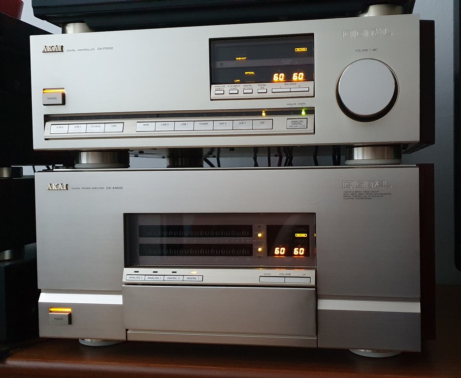

4 zasuvky su filtrovane a 2 su priame nefiltrovane. Ake su ich vyhody a nevyhody ? Sorry za otazku. 😇 Nikde som sa to nedocital.
roberto
Založený: 03 marec 2007
Príspevky: 2659
Bydlisko: Brno
PríspevokZaslal: Ne apríl 10, 2022 13:28:43    Predmet: Odpovedať s citátom
Pro silne koncaky se nekdy nedoporucuje filtrace..
Jinak ten tuning- zalezi kolik a jakych filtru tam dal, nejsou zrovna levne..
vlado.ba
Založený: 16 január 2007
Príspevky: 2143
Bydlisko: Poprad
PríspevokZaslal: Ne apríl 10, 2022 17:38:14    Predmet: Odpovedať s citátom
Chcem tym ochranit hlavne tento AKAI DA A + P 9500. Takze koncak by som dal do nefiltrovanej a preamp do filtrovanej, alebo mozem potom kludne dat obidva do nefiltrovanej zasuvky ?

roberto
Príspevky: 2659
Bydlisko: Brno
PríspevokZaslal: Po apríl 11, 2022 05:53:34    Predmet: Odpovedať s citátom
No proto se tam ty nefiltrovane davaji, aby sis to mohl porovnat.
