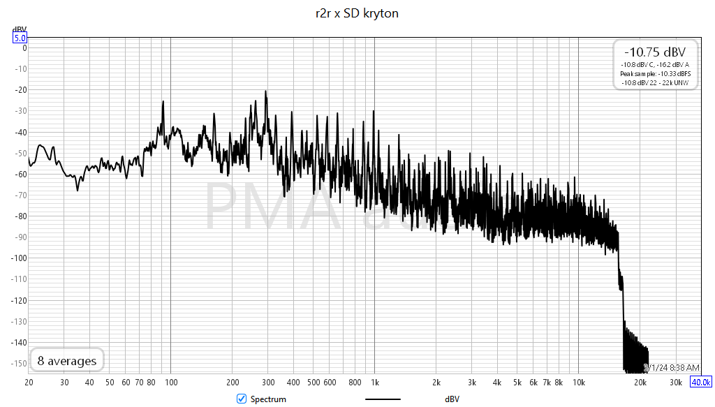

Kromě toho, že mikrofon neumí rozlišit přímý a odražený zvuk v místnosti a podá signál jako splynulou kouli takže se žádný "imaging" posoudit nedá (mozek při poslechu v místnosti přímý a odražený zvuk odlišit umí, to je důvod "kuchyňské" akustiky všech nahrávek z beden přes mikrofon, musely by se provádět v mrtvé komoře), tak version1.wav je o 0.5-0.6dB hlasitější, než version2. Je to vidět nejen na statistice, ale i na amplitudě v grafech. Nemluvě o useknutí za 15kHz a ztrátové kompresi.
version1
 Filesize:  198.42 KB
 Viewed:  131 Time(s)
version2
 Filesize:  194.08 KB
 Viewed:  186 Time(s)
 Filesize:  75.17 KB
 Viewed:  145 Time(s)
