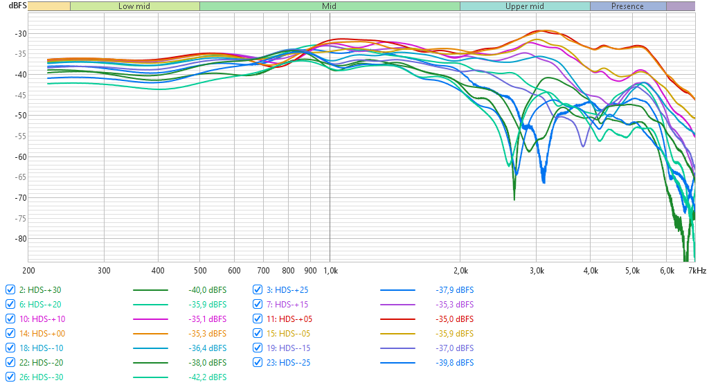

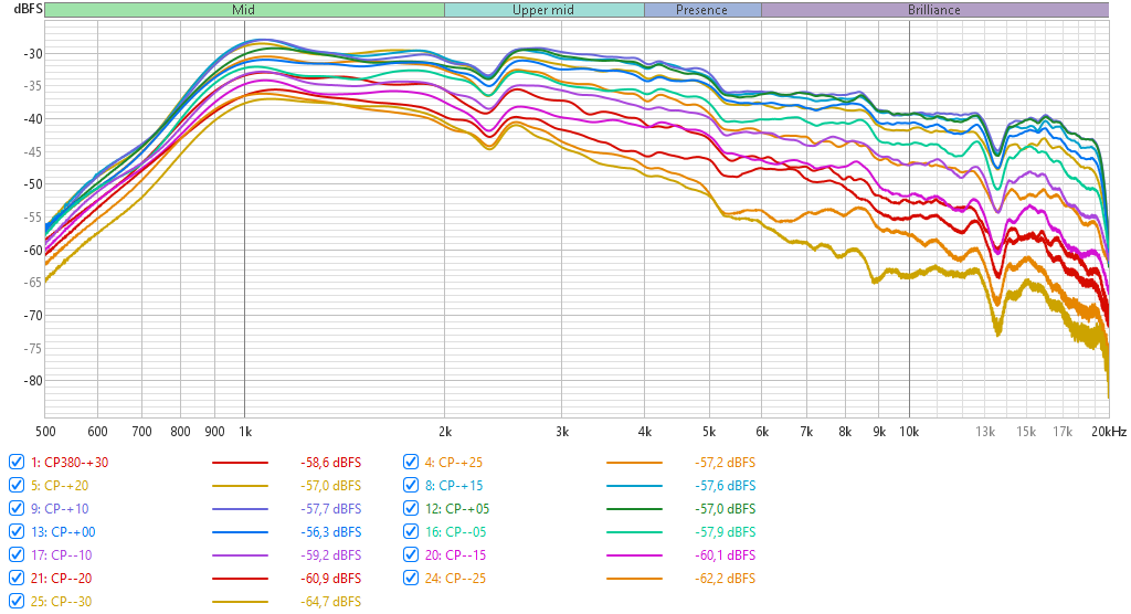

prosím Vás o pomoc, neviem, čo robím zle, a čo je zle. . Takto vyzerajú vertikálne merania mojich bedničiek. Ide o 2p. HDS205Exclusive + Beyma CP380M za ST260.
https://we.tl/t-NBsU9KXOYq
Meral som v REWE, vonku bedňa vo výške 1,2m, vzdialenosť mikrofónu 1,12m pri meraní v osi. Driver utlmený o 12dB. Celkovo mi to príde hnusné, nerozumiem zvlneniu medzi 200-500Hz, ostrým zubom 600-1k, a tiež ten zlom na driveri na 2,5k. Poraďte...[/url]

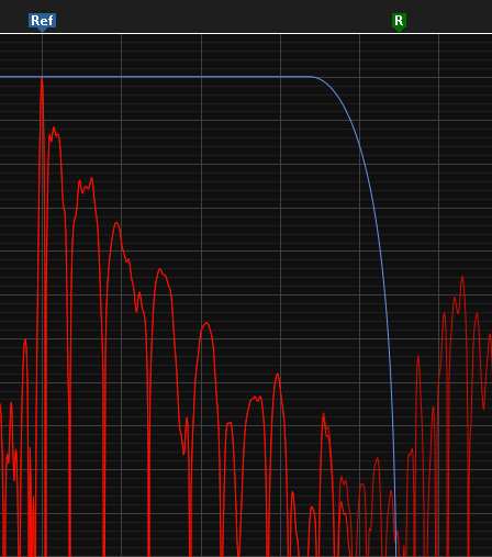

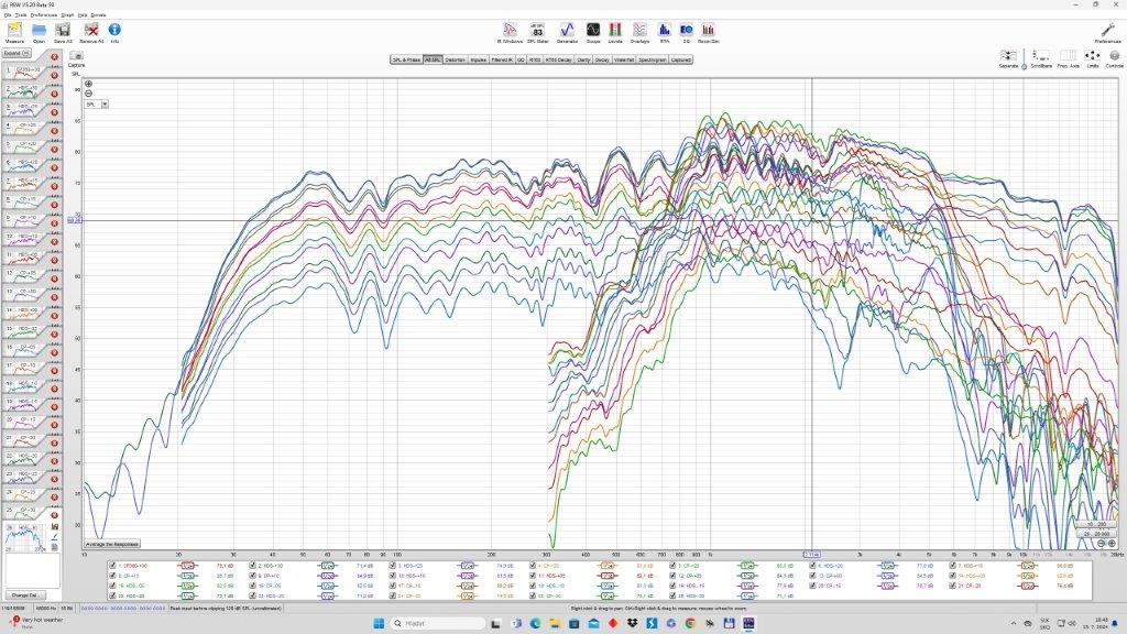

Pripájam screenshot, smoothing na 1/24. Neviem či mám správne time window.
Nemôže mi liezť bordel z toho BR? Ozvučnica je vyltmená 60mm sinus. molitanom. myslím, že minimálne merania toho HDS205 by malo vyzerať inak. Ako zosík som použil aláčový modul ZK1002 osadený tpa3116.

Tam zjevně nefunguje časové okno, tohle všechno budou odrazy. Samotné měniče by měly vertikálně vypadat podobně jako horizontálně, přinejmneším ta horna. Výrazněji se to zmrší až s výhybkou, tj. když pak hrají v nějakém pásmu spolu, ale o to tedy zjevně nešlo. Nevím, REW nepoužívám, prověřil bych nastavení časového okna.

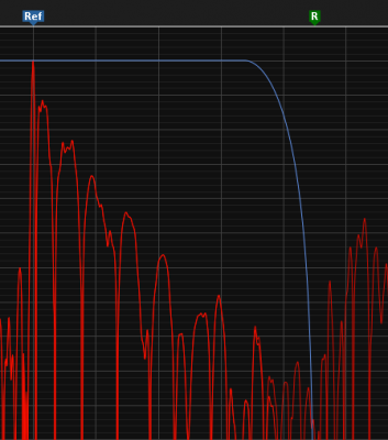

Strano, otvor si nejake meranie v tom subore, prepni na tab "Impulse", klikni na ikonku "IR Windows" hore, v okne co vyskoci uprav hodnotu "Right width" tak aby modra krivka na grafe koncila pred tym, nez sa objavia odrazy. Napr. takto (posledny prilozeny obrazok) s hodnotou 4.5ms.
Potom v tom dialogu klikni na "Apply windows to all", a mas to :-)

Cez ten port ti budu liezt pazvuky z menica lepsie by bolo ak by bol vzadu skus donho strcit ponozku a tak odmeraj uvidis uplne rozdielne data.

Chlapi, veľká vďaka. Už to vyzerá inak. Teraz skúsim podumať čo spôsobuje tie dipy. Drivre som už rozoberal, mali dosť odlišné impedančky, po vycentrovaní sa začali
podobať. Tiež ešte urobím meranie s upchatým BR. Nakoľko bude povrchovka posledný krok, môžem ho presťahovať dozadu.

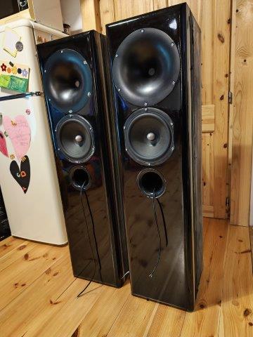

Sieťku som už vyhodil, z alíka som si kúpil otvorenú penu hr. 2cm, otestujem, uvidíme ako ovplyvní meranie.
Beyma nemá penu ako kontaktnú plochu, len kartón. Ten odskok čo vznikol odstránením sieťky som vyplnil medzikružím z kartónu. Prechod driver/WG je celkom fajn, takmer plynulý.
