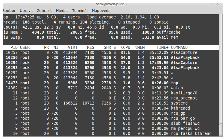

USB gadgetu je samplerate jedno, jsou to pro něj jen přesuny bloků dat. Zatím mi všechny implementace (některé po potunění driveru) zvládaly maximum isochronního USB2 bez high bandwidth (jen 1 transakce), tj. 1024 bajtů v 125us microframe oběma směry.
Vlastní DSP - samozřejmě záleží na náročnosti pipeliny. CamillaDSP je v rustu + pro floating-point výpočty používá Neon akceleraci. Míra akcelerace záleží na verzi Neonu na daném ARMu. Na RK3308 (viz níže) mi CDSP zvládalo resampling na dvojnásobný rate (16 kanálů 48kHz -> 384kHz), když jsem jej zkompiloval s DSP ve float32 (místo defaultních float64). I float32 výpočty mají šumové dno kolem -150dB.
Přikládám top pro chain: CDSP compiled with feature float32, USB host generating 48kHz/32bit/16ch -> USB gadget -> CDSP1 - sync-resampling all 16ch to 384kHz -> I2S output -> output/input wire loopback -> I2S input 10ch at 384kHz -> CDSP2 passing 5ch to the gadget (max isochronous packet size limit at 384kHz) -> USB host capturing sox spectrogram (+ upravený vstup a výstup CDSP, aby úsporněji konvertovala hard-coded float32 <-> int32). Tedy tam běží 2x CDSP, jedna resampluje 16 kanálů 48 do 384kHz, druhá jen předává 384kHz/10ch z I2S vstupů do 5 kanálů do gadgetu (UAC2 bez multitransakcí víc nepřenese). Thready "a" jsou processing v CDSP, v tomto případě jen předávají data, pipeline je prázdná (resampling je součástí threadů AlsaCapture).
hmm, ale pozeram ze ten druhy USB asi nepojde pouzit na pripojenie USB DACu ... pisu ze je len napajaci
Pravda, tohle RPi má jenom jeden USB kontrolér. Tak z RPi např. klasiku RPi4, bohatě stačí nejlevnější s 1GB RAM.
A nebo jiný ARM, nejlépe s napájením rovnou přes USB port, aby nebyl potřeba 5V adaptér. Mám vyzkoušené Radxa Pi S RK3308 512MB RAM, výkon na normální DSP pár kanálů 192/384kHz naprosto v pohodě. Max. spotřebu (4 jádro 1.3GHz, všechny běžící naplno) jsem na USB kabelu naměřil něco přes 400mA. CDSP umí nyní pipelinu rozdělit na více jader, což může být užitečné.
Nebo např. https://www.audiosciencereview.com/forum/index.php?threads/using-orangepi-zero2-as-an-equalizer-between-usb-source-and-usb-dac.53750/
dustin: to "před DAC dát RPi zero" si myslel tak, ze prehravac pobezi na RPi, alebo nieco ine?
Standardní USB device in (PC -> DSP) -> USB host out (DSP -> DAC). Přehrávač běží kdekoliv, co umí výstup na USB audio.
Kdyby tě to zajímalo víc, dej vědět, nad Pi S core https://shop.allnetchina.cn/products/rock-pi-s-core-som?_pos=6&_sid=d8a6c8b38&_ss=r by se dal udělat zajímavý IMO komerčně schůdný projekt HW+SW pro dva RPi5 haty současně (tj. 2x 8 kanálů I2S out/in), ale úplně mi nebaví to dělat v jednom Smile
