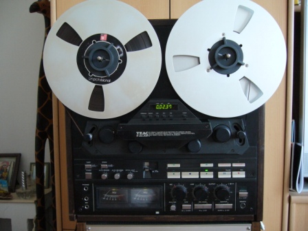

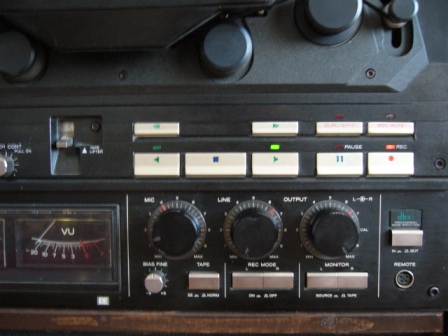

predávam krásny stroj-podla mňa vlajkovú loď od Teac.Chodí na 100%,je po generálnom servise s novými hlavami a zánovným capstan motorom.Som s ním maximálne spokojný čo sa týka zvuku aj funkčnosti.
6x cobalt amorphous head-2x erase,2x rec,2x plaz
dual capstan
pitch control
bias adjust
bi directional full record & playback-full autoreverse
auto locator
9 &19 speed
program-cue,repeat,...
full tension servo control
real time counter
dbx noise reduction//100dB noise,110 dB dznamic range
PLUSY:
-nové rec-play hlavy 4x(menené 10 mesiac 2008)
-zgenerálkovaný motor pohonu(loženie,mazanie,uhlíky)
-presne nastavenýchod otáčok
-nastavené hlavy(orig pás Teac YTT-1003)
-korekčne zosilňovače a predmagnetizácia(bias korr.150kHz,plaz & rec,VU meters service manual ref.400 Hz/0dB,záznam charakteristiky na Maxell XLII EE.Maxell XLI,UD,s drobnou korekciou "bias fine " aj Basf DP 26 LH a Agfa PE 41)
-dbx in-out,RMS/VCA comp.-expanz. 1:1-na osciloskope presný hrebeň 5mV
-skontrolovaný frek.priebeh-osciloskop+generator+kreslenie v norme
MINUSY:

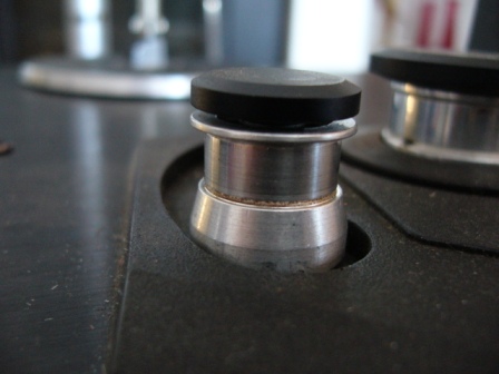

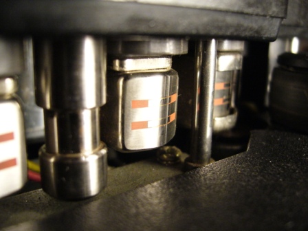

-hlučnejší chod lavej brzdovej kladky pri prevíjaní-hlavne malé cievky-viz foto

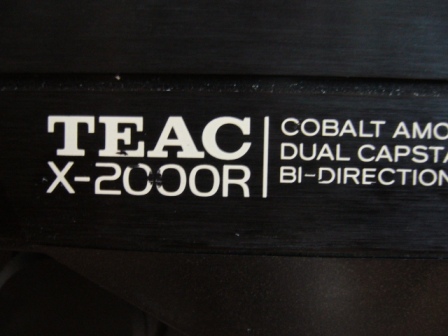

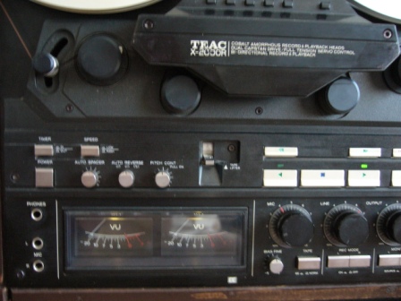

-odlúpený kúsok čísla na popise krytu hláv-viz foto
-mierne stierané farby tlačítok chodu(bežné opotrebenie od prstíkov)
Celkovo stroj splňa plnú funkčnosť a vizualitu vzhľadom ku svojmu veku-všetky funkcie aj hodnoty sú v súlade s parametrami užívatelského aj servisného manuálu.
POZOR:
!!!PO zakúpení si môžete u mňa uplatniť 4-mesačnú záruku namnou servisované časti-t.j.HLAVY,MOTOR,NASTAVENIA!!!
NIE HLUK KLADKY A CHODU MECHANIKY.
