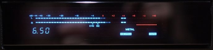

Ahojte, už dlho premýšľam a čítam rôzne "návody", ako je to s nastavením úrovne signálu pri nahrávaní na magnetofónovú pásku.
Niekto hovorí, že úroveň má byť na max. 0 dB. Inde sa dočítam, že záleží na typu pásky (napríklad typ II na max. +2 dB, typ IV na max. +6 dB). Napríklad na mojom Sony TC-k750 ES sa pri rôznych typoch pásky ako keby označí maximum na indikátoroch pre daný typ pásky.
No ďalej je na indikátoroch symbol Dolby. Ako je to s tým. Ak použijem napríklad Dolby C má byť max. vybudenie po túto značku?
Okrem toho sa na indikátoroch vyskytuje aj symbol 0 VU. Čo značí ten?
A ešte posledná otázka. Viem načo slúži systém Dolby B, C. No na niektorých fórach píšu, že je ho dobré používať a inde zasa, že nie. Aké sú vaše názory na natáčanie s použitím napríklad systému Dolby C? Áno, či nie a prečo?
Ďakujem za objasnenie mojich otázok.

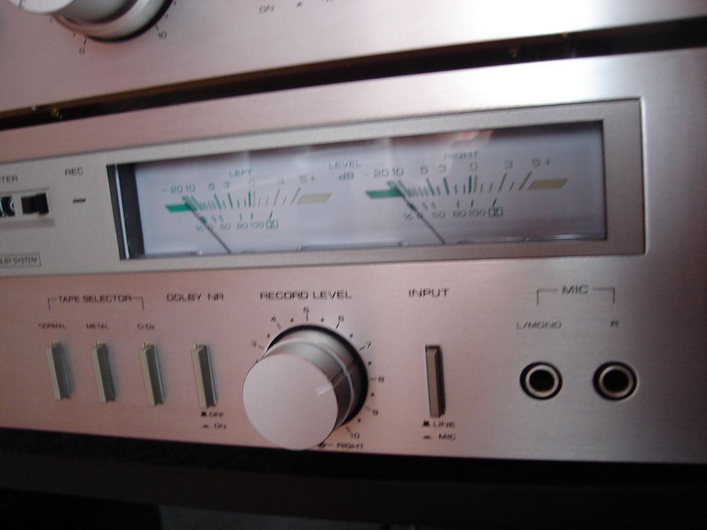

led level meter měří špičkovou hodnotu signálu proto +3dB (normal tape) či +6dB (CrO₂ a metal) max zatímco ručkový VU měřák hodnotu efektivní (cca 70% max) tak pro jistotu 0.00 dB
celkově je problematika složitější ale pro hrubou orientaci stačí
jestli používat dolby kompandér ? názory jsou asi 50:50% tak si vyber, výhodou je poslech takto ošetřených nahrávek na stroji bez dolby (rádiojezevčík, walkman, autopřehrávač) zkrátka se trochu stáhnou výšky když moc syčí
mnohem lepší - účinnější je umlčovač šumu syst. dbx napříč celým pásmem (Technics, Aiwa, Akai, Yamaha...) u svých vyšších modelů

A ak by som teda použil systém napr. Dolby C má byť úroveň vybudenia signálom menšia, teda po tú značku Dolby? Alebo načo je tam vyznačená? Prípadne aj vtedy idem špičkami po maximum daného typu pásky.

dolby s tím souvisí velmi okrajově nebo téměř vůbec, pásky se budí podle návodu výrobce magnetofonu vždy stejně ať už se zapnutým dolby nebo bez

A na čo sú tam teda tie značky?

1)jednodušší kompanderové systémy vyžadují, aby nulová úroveň byla stejná při záznamu a reprodukci a to ještě normovaná- proto je na indikátoru ta značka.
2) Taky musíte použít kazetu, na kterou je deck seřízen- když použijete citlivější- dolby nebude schopné rekonstruovat přesně původní dynamiku
3) Všechny kompanderové systémy předpokládají, že výstup komprese= vstup dekomprese. - jenže mezi tím je zařazen pásek, který má dropouty. Každý dropout se při dekompresi zesílí ( čím větší potlačení šumu, tím více ). I bez dropoutu má pásek tzv parazitní amplitudovou modulaci- úroveń prostě kolísá. tenhle údaj se u komerčních magnetofonů radši neudává. U zcela perfektního pásku bude cca 0,5 dB, ale na kazetě už po několika přehráních přesáhne 1 dB. A to se při dekomresi zesílí.
4) I když nedojde ke clippingu v záznamovém zesilovači, zkreslení prudce stoupá při dosažení určité úrovně záznamu na pásku. Výrobce komerčního magnetofonu může posunutím "nuly" snížit zkreslení ( a zhoršit odstup), nebo naopak - podle firemní filosofie. proto se často úroveń stejné nahrávky přehrávané na různých různých přístrojích liší- typicky Evropa x Asie.
5) kmitočtová charakteristika pásku se udává při -20dB, protože při "nule" je zcela příšerná ( u Kazeťáku třeba jen do 5 kHz s páskem Fe) proto má smysl jednak použití vysokokoercitivních materiálů ( Cr, Me) jednak systém Hx pro- který to citelně vylepší .
6) IMHO použití kompandéru - přínos nestojí za problémy, které přináší.
7) pokud Vám nevadí šum, nahrávejte radši "pod nulu".
