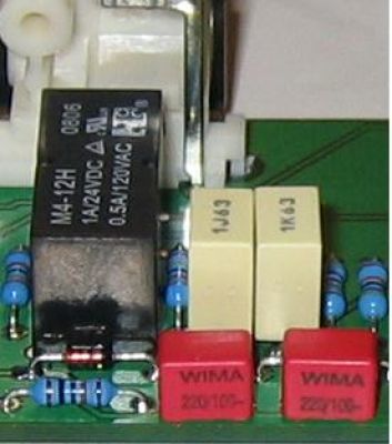

V drivejsi dobe byly kondenzatory od WIMA znaceny vzdy logem, hodnotou a napetim. Dnesni (udajne originaly) postradaji logo, misto na boku jsou znaceny na hornim pouzdre a to tak, ze pomerne dost nepresne, samozrejme nakrivo, ne hodnotou. Zajimalo by mne jestli jsou to opravdu origose nebo zase najaky pamrd neco napajcoval. Jestli to jsou originaly, tak to jde vsecko fakt do prdele, kvalita se snizuje a nehledi se uz na nic.
Neumi nekdo zjistit jestli je to pajc ?

Buď rád, že je to alespoň červený. Ty žlutý nebo šedivý vypadají blbě...
Mohu se mýlit, ale tipuji, že i WIMA má fabriky po celém světě, takže drobné rozdíly se dají očekávat. Možná by šlo stejné hodnoty objednat u nějakého osvědčeného dodavatele, jestli budou vypadat stejně.

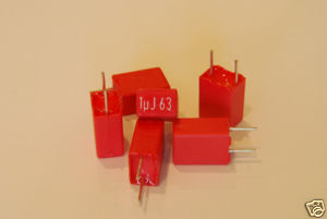

Jo to je stara znama dobra wima. Kdybys videl ty nove tak neuveris ze to je "to same" .
Tady je ten fujtajbl -))

kde beres tu jistotu??? Navic kdyz leta letouci to bylo tak, jako na tom prvnim obrazku.

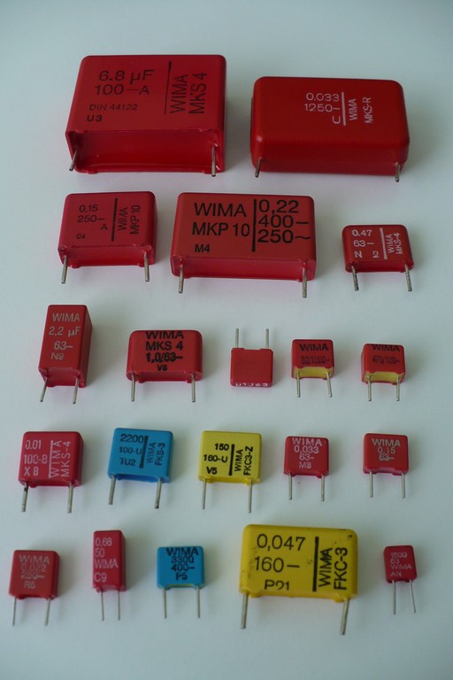

Co vsetko moze byt WIMA, vybral som "reprezentativnu" vzorku Wink
Ten v strede (s popisom hore) je z EZK - podla mna original.

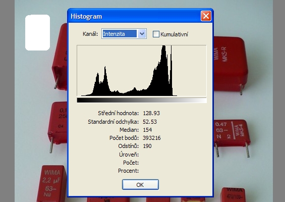

Lidičky, když už se tu bavíme o barvách, to je takový problém párkrát kliknout myší a udělat tu fotku alespoň trochu koukatelnou ?

Pozeram, ze to som sem rovno mohol dat tu vacsiu verziu Smile
To mas tak upravu, ako by si zapol loudness , v pohode je to aj bez toho (kalibracia monitora?) Smile
PríspevokZaslal: Pi august 21, 2009 18:02:13    Predmet: Odpovedať s citátom
Já Ti dám v pohodě. Shocked
Třetina histogramu prázdná a místo bílé (na ukázku čtvereček vlevo) je tam jakási modrošedá hrůza. Vlastní kondíky se utápí ve tmě. Na to není potřeba kalibrovat monitor nebo mít kdovíjaké umělecké ambice, to je naprostý základ techniky...
Ale jinak v pohodě, trochu fotím, tak mám přísnější měřítka, než je asi obvyklé.

Ta 1uF wima je podobnym fontom ako ten moj 100n z EZK s napisom hore, takze bohvie ...
Toto napr, vyzera ok : http://cgi.ebay.com/1MFD-1UF-63V-WIMA-CAPACITOR-NEW-10-PCS_W0QQitemZ350230123002QQcmdZViewItemQQptZUK_Consumer_VintageAudio_RL?hash=item518b5791fa&_trksid=p3286.m63.l1177

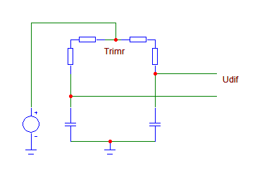

Nebylo by lepší, než spekulovat o původu, raději ty kondíky změřit? Jestli mají kapacitu v toleranci, jestli vydrží jmenovité napětí.

Co třeba tohle, když půjde můstek vynulovat, mělo by to být O.K. ?
Jeden kondík je originál, druhý "DUT".
