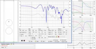

Verze 2 pripravena k testovani, bude existovat paralelne k verzi 1. Nejvetsi zmena je v kresleni schemat na freeform.
Projekty z obou verzi nejsou vzajemne kompatibilni.
http://www.diyaudio.com/forums/software-tools/307910-vituixcad-27.html#post5436121

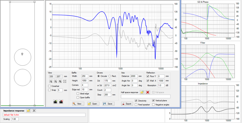

Pokiaľ som dobre čítal manuál k Vituixu, tak by sa mali dať simulovať aj mimoosové charakteristiky a tiež aj simulácia frekvenčných priebehov pre rozličné pozície mikrofónu. No... povedzme že sa to robiť dá, inštrumentárium ktoré má Vituix v sebe to umožňuje. Ale slušné meranie predčí všetky tieto teoretické úvahy a ja by som tak bedne nikdy nenavrhoval (a samozrejme je menej pracné merať ako simulovať.). Kimmo vyrobil skvelý nástroj pre konštruktérov, ale sú tam aj určité úskalia. Napr. som si pozrel demonštračné video, ako Kimmo spracováva namerané údaje (mimochodom pracuje v ARTE). Meranie prebieha automatizovane a je to podstatne rýchlejšie ako to robiť manuálne. Problém ani nie je tak v tom že sa to robí automatizovane (to je super!) ale v spracovaní dát. Kimmo totiž spracováva namerané impulzky bez toho aby rozlíšil časové diferencie medzi jednotlivými meraniami. Zadáva totiž jednotné okno pre všetky merania a potom generuje z impulziek frekvenčné priebehy (to by bolo v poriadku). Nkonieca pomocou excess phase nastavuje výpočet fázy pre všetky merania naraz. Ono by to šlo, ale vždy len pre jeden meraný uhol. Totiž skoro nikdy sa nepodarí postaviť bedňu do "referenčného" bodu tak, aby sa časovo základné merania nerozchádzali. Ten kto to robil s väčšou bedňou mi určite potvrdí, že to je problém. To je ale postup, ktorý väčšina konštruktérov nebude používať a aj na meranie sa dnes veľmi často používa REW (ja ho príliš nemusím) a tam to neplatí. U Vituixu je výhoda to, že všetko je v jednom balíku a bez problémov a behania do druhých programov sa dá vytvoriť (teoretický) obraz toho ako sa asi sústava bude správať. Ja napr. využívam Vituix aj k návrhu ozvučníc pre woofre. Vygenerovaný priebeh sa dá upraviť o baffle step a samozrejme je možné simulovať aj vplyv filtra a preto Bastu skoro vôbec nepoužívam. Pozitívom je pripravovaná zmena zadávania schémy, ale ja som si už na pôvodný spôsob zvykol a nerobí mi to problémy. Je to trochu kostrbaté ale dá sa. Pre amatérskych bastličov je Vituix vhodný najmä pre generovanie priebehov woofrov z nearfieldových meraní a jednoduchého prepočtu baffle stepu a pripájania na farfield meranie. Tam je Vituix naozaj výborný.
Príspevky: 19732
PríspevokZaslal: Št máj 24, 2018 18:50:51    Predmet: Odpovedať s citátom
Jasně, a zpoždění mezi reprákama v konkrétní bedně si změříš tou šuplerou Thumbs up
Pozice repráků (XYZ) se zadává jako parametr.

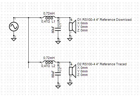

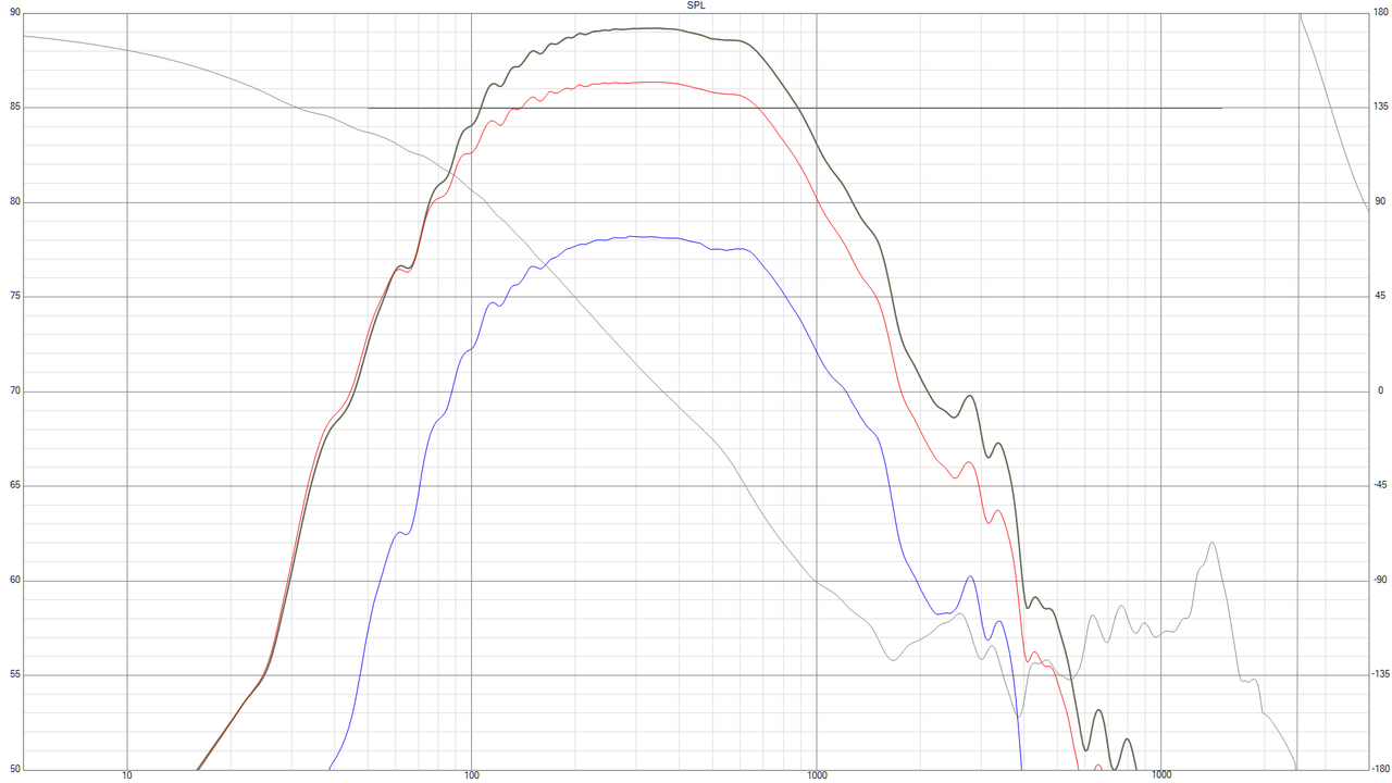

Ahojte, mal by som otazocku. Skusam tento program a ucim sa v nom robit, dnes som si skusil SPL TRACE ale neviem kde robim chybu. Stiahol som si origo data z menica :
http://www.daytonaudio.com/index.php/loudspeaker-components/loudspeaker-drivers-by-series/reference-series/rs100-4-4-reference-full-range-driver-4-ohm.html[/url]
a potom som si spravil vlastne SPL + OHM TRACE. Vysledok je taky ze moje tracovane SPL je o -8dB dole oproti originalu.
Rolling Eyes
AKAI AM-69
AKAI CD-69
CANTON ERGO SC-L
KIMBER KABLE 4PR Bi-Wiring
SAMSUNG LE-55B651
hifi0
Založený: 27 január 2013
Príspevky: 53
PríspevokZaslal: Pi december 07, 2018 10:10:12    Predmet: Odpovedať s citátom
Uz som na to dosiel, v ose Y dB som zle oznacil uroven dB. Rolling Eyes
