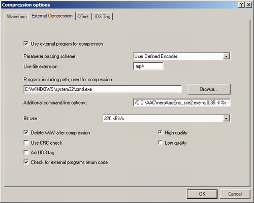

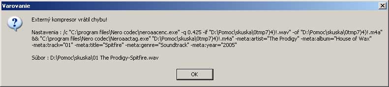

Skúšam rozchodiť tagovanie kombinácie EAC+NeroAacEnc, nejde mi to. Na hydrogenaudio som našiel komandlajnu pre EAC:
| kód: | | /c C:\"Program Files\Nero codec\neroAacEnc.exe" -q 0.5 -if %s -of %d && C:\"Program Files\Nero codec"\NeroAacTag.exe %d -meta:artist="%a" -meta:album="%g" -meta:track="%n" -meta:title="%t" -meta:genre="%m" -meta:year="%y" |
Ale nejde mi, nepozná parametere a s mojimi diétnymi počítačovými skúsenosťami nie som schopný chybu odhaliť...
| kód: | *************************************************************
* Nero Digital Audio Reference MPEG-4 & 3GPP Audio Encoder *
* Copyright (C) 2006 Nero AG *
* All Rights Reserved Worldwide *
* Package build date: May 26 2006 *
* See -help for a complete list of available parameters. *
Unknown parameter : /c
Unknown parameter : C:\Program Files\Nero codec\neroAacEnc.exe
Unknown parameter : &&
Unknown parameter : C:\Program Files\Nero codec\NeroAacTag.exe
Unknown parameter : D:\Pomoc\skuska\1tmp)!58).mp4
Unknown parameter : -meta:artist=
Unknown parameter : -meta:album=
Unknown parameter : -meta:track=02
Unknown parameter : -meta:title=
Unknown parameter : -meta:genre=A Cappella
Unknown parameter : -meta:year= |
Nenapadá ťa, prečo tie parametre nepozná? V tomto príklade sú síce prázdne, ale aj keď obsahujú nejaký string, čo by mal buchnúť do tagu, tak ich nepozná... Aj s tými úvodzovkami v ceste môžem cvičiť, ako chcem, nejde...

Předáváš to opravdu command line?
Program, including path, used for compression:
C:\WINDOWS\system32\cmd.exe
Spíše to předáváš nějakému neráckému programu, místo cmd.exe
vivi Hifi expert
Založený: 30 október 2006 Príspevky: 1054
Zaslal: Pi február 09, 2007 12:30:03 Predmet: |
Toto su parametre pre EAC,
uz na zaciatku je chyba v ceste:
skus zatial takto:
| kód: | | "C:\Program Files\Nero codec\neroAacEnc.exe" -q 0.5 -if %s -of %d |
nepoznam spravnu syntax, len som pouzil to co si napisal. Skus a napis (popripade pouzi sukromnu postu, nejako to rozchodime)

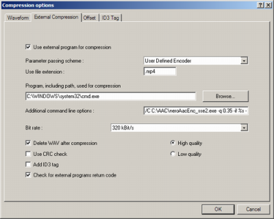

Popripade skus toto priamo v EAC:
zvol si user defined encoder.
extension: .aac
program path:
tam daj cestu na aac enkoder, v nasom pripade to bude:
do additional command options zadaj:
ostatne mozes ponechat tak, ako je na obrazku.

Dustin - mas pravdu.
malo by to fungovat aj s cmd
Ale vsimol som si, ze ked v EAC zabudnes prepnut encoder na: "user defined encoder", tak tam EAC pridava nejake dalsie parametre, ktore sa nemusia cmd.exe pacit.

S tými úvodzovkami som to všetko skúšal.
Bežnú kompresiu s s neráckym AAC kodérom zvládnem, problémy mi robí, keď do výsledného m4a chcem vložiť tagy pomocou neroaactag, to sa robí inak, ako bežná kompresia externým programom...
dustin
Pravdu máš, zabudol som prepísať cestu na cmd.exe, ako to písali. Ale skúšal som to aj s tým, vtedy mi len preblikne textová konzola a zmizne, nedozviem sa, prečo to zlyhalo. Nerácky kompresor sa ani nepokúsi spusiť. Viem zistiť akurát toto:
Cesty by mali byť OK, kontroloval som ich niekoľkokrát, takisto som pre istotu skúšal napísať správne veľké písmená v ceste a v názvoch súborov atď. Z helpu commandpromptu nedokážem zistiť, čo mu vadí... Bude tam nejaká blbá chyba už pri práci s cmd.exe...

Ďakujem za váš čas, ozaj to frčí podľa viviho rady. Kým by som ja prišiel na to, že treba vyhodiť úvodzovky, tak by sa mi tie CD aj rozpadli na prach...
